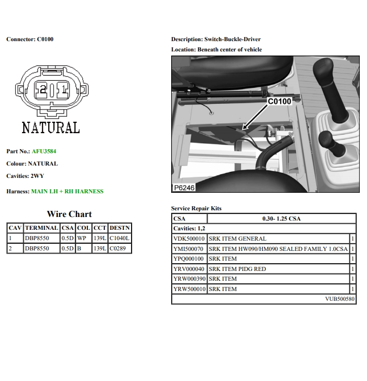

Un test possible, c'est d'aller chercher le connecteur C0100 en soulevant la trappe entre les deux sièges avant, le défaire et avec un bout de fil faire le contact entre les deux plots, avec le contact à clef établi, voir ce qui ce passe au niveau du voyant, au passage contrôler son état et celui des fils. Si OK, contrôle le fonctionnement du capteur dans l'attache de ceinture du siège, avec un Ohmmètre au niveau du connecteur en titillant la boucle dedans.
