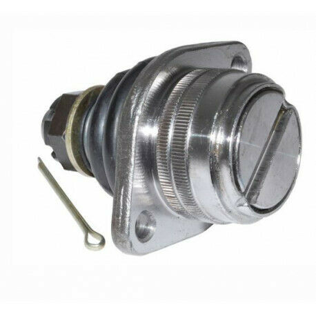

Contrôle avec une barre à mine le jeu de la rotule du V du pont .....

Effectivement la rotule de pont en fin de vie claque aussi.

La rotule du pont arrière doit avoir moins de 5000km, ça m'étonnerait que ça vienne déjà de la.

Ton claquement au passage de nids de poules peut venir d'un jeu de la rotule du V , scilent-blocs divers : amortisseurs tirants et V ... des pièces qui s'usent et qui seront forcément remplacées un jour .

+1 pour la rotule du pont AR
Il y a des tutoriel ici pour la changer :
viewtopic.php?f=25&t=34&p=110655#p110655

La rotule du pont arrière est récente. Une spéciale grand angle peut peut être résoudre ce problème ?
