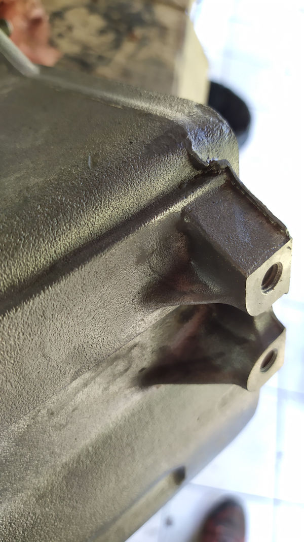

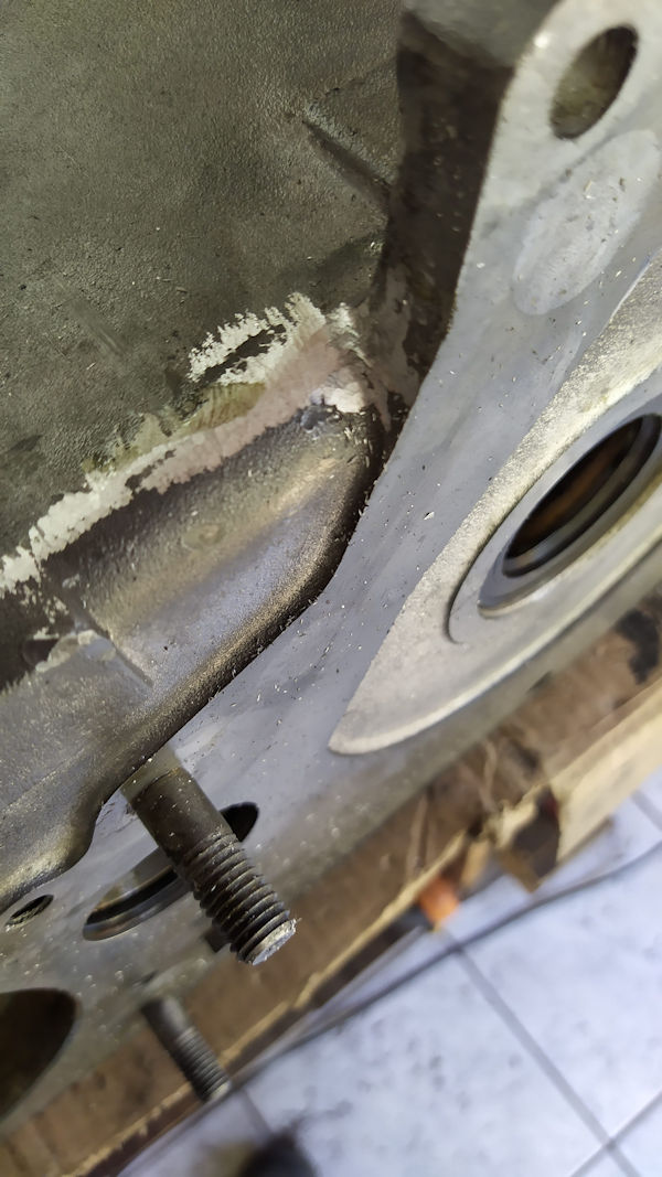

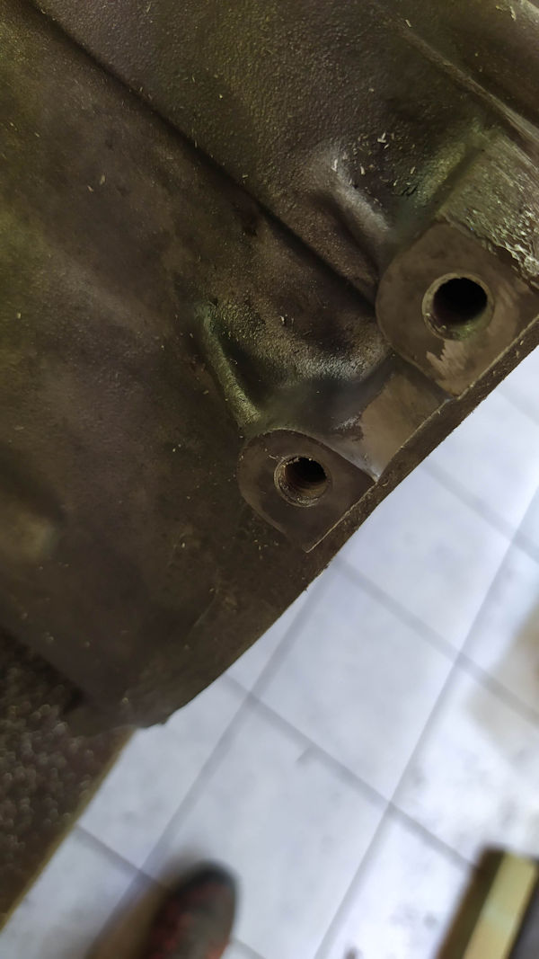

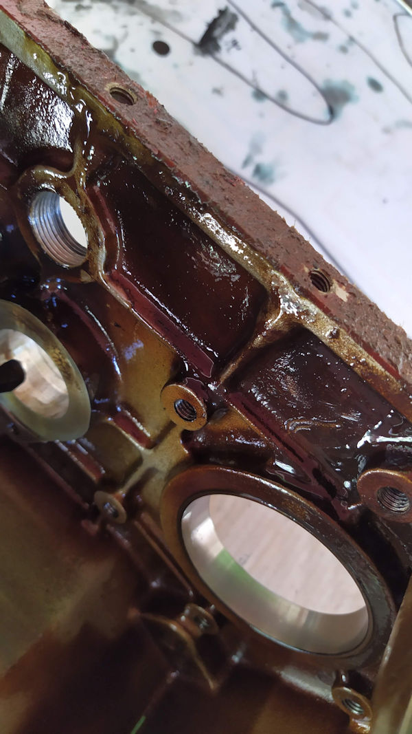

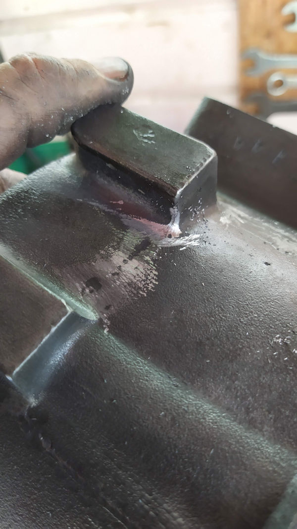

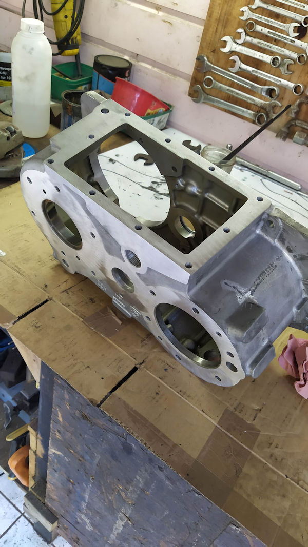

Nettoyage du carter principal.
Je pars de là : Pas mal de bavures qui font des nids à merde. Bon ben du coup, ébavurage. Les trois photos suivantes sont pour The Pater Magic Roulement.
Les arbres montés sur ces roulements tournent parfaitement, pas de jeu, pas de point dur, pas de bruit. Nickel.
Je ne sens rien au doigt sur les traces que l'on peut voir sur les bagues extérieures. Je laisse comme ça ou je remplace les deux roulements ?
Nettoyage terminé, c'est pas comme neuf mais ça ira bien comme ça, sinon, faudrait que je pense à consulter... à suivre ...

Se sont des traces de corrosion à l'arrêt.Jardeheu 972 a écrit : ↑23/04/2021 18:46Je ne sens rien au doigt sur les traces que l'on peut voir sur les bagues extérieures.
Cela réduit drastiquement les durées des roulements.
Essaie avec du Scotch Brite imbibé d'huile de frotter les traces. Si elles ne s'enlèvent pas rapidement, tu as alors des piqûres profondes et tu dois changer les roulements.
Vérifie chaque rouleau. Il te sera difficile de voir s'il y a des traces sur la piste de bague intérieure et de les enlever s'il y a.........
Si les traces s'enlèvent, changer ou pas les roulements, c'est à toi de voir selon l'historique (heures de conditions de fonctionnement). La fatigue d'un roulement (avant son écaillage) se produit en sous couche. Un roulement peut être proche de sa fin de vie et avoir les surfaces en parfait état. Et puis de tes doutes sur l'état de surface de roulement de la bague intérieure.
Perso, si des roulements neufs sont dispo, je change, sauf si les OR ne montrent aucun défaut au démontage et que leur kilométrage est inférieur à 100 000 km.

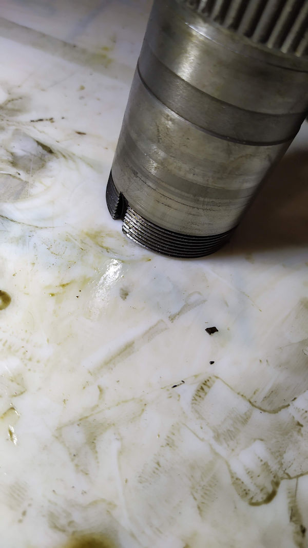

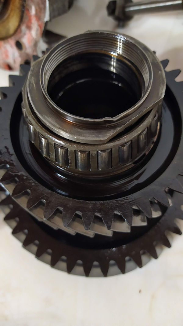

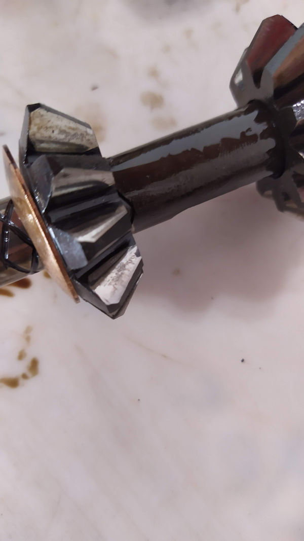

Ouverture du différentiel. C'est pas beau...
Deux des rondelles en cuivre ont disparu, enfin presque, j'ai retrouvé les morceaux ailleurs dans la boîte.
Ça, ça va encore... L'écrou de serrage du roulement est maté dans une encoche pour éviter qu'il ne se desserre. Je suppose qu'il faut le changer vu que ça bouzille son taraudage.
Ça aussi, c'est pas bien grave.
Par contre, il n'était pas serré. J'arrivais à le faire bouger un peu alors même que je n'avais pas encore redressé la partie matée. Selon moi, la bague intérieure du roulement (IR pour les pros ) est montée serrée car on est dans le cas d'une charge tournante par rapport à la bague. Ben, elle est venue à la main.
L'état de la bague intérieure montre bien qu'elle tourné sur son arbre. La portée de cette bague sur l'arbre l'atteste aussi. Elle est toute rayée.
J'ai peur que même un roulement neuf ne puisse se monter serré.
Solutions :
Je vais voir si je trouve un arrache roulement dans le commerce qui va bien ou alors me fabriquer l'outil.
Celui-là en tous cas est monté bien serré, j'ai essayé de le chasser sans succès. Montage serré en partie sur des cannelures, je n'avais jamais vu cela auparavant. Reste à contrôler le croisillon, les satellites, les roues dentées, bref, tout le reste.
Solutions :
- Loctite 603 ?
- Changer l'arbre si dispo ?
- Changer le différentiel ?
- Nouveau roulement et basta ? Non, je rigole, pas le genre de la maison.
Au moins tu n'as plus de question pour savoir ce que tu fais des roulements. Par contre le véhicule n'ayant que peu de kilomètres cela doit être la première fois que l'on ouvre la BT et donc ce serait un montage "usine"?

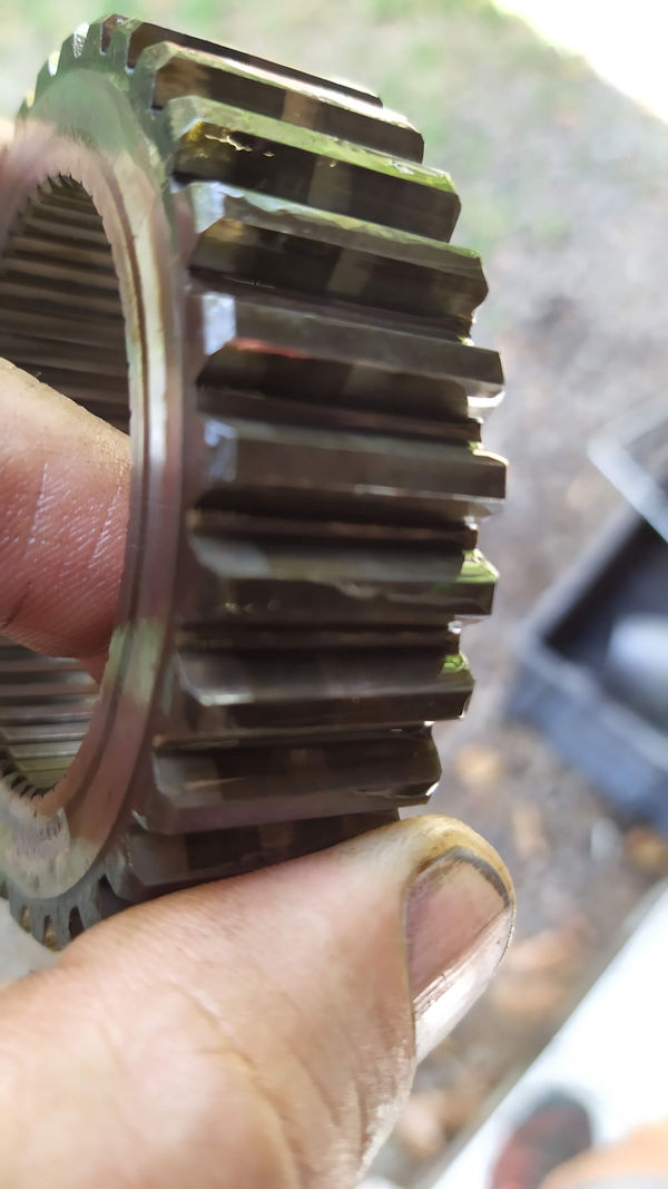

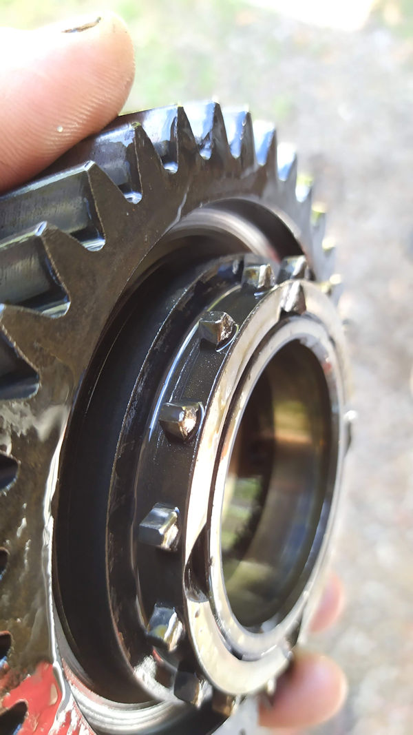

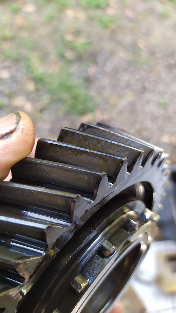

Inspection des composants de l'arbre.
Première roue dentée. Denture hélicoïdale impeccable et denture pour le baladeur correcte. Quelques traces mais ça va refaire un tour. Par contre la bague du baladeur est très marquée, je pense la changer. Elle doit être en grande partie responsable du jeu angulaire que j'avais décelé précédemment. Bague intérieure du baladeur, ça va. Deuxième roue dentée, là aussi c'est acceptable. Denture hélicoïdale impeccable et denture pour le baladeur correcte.

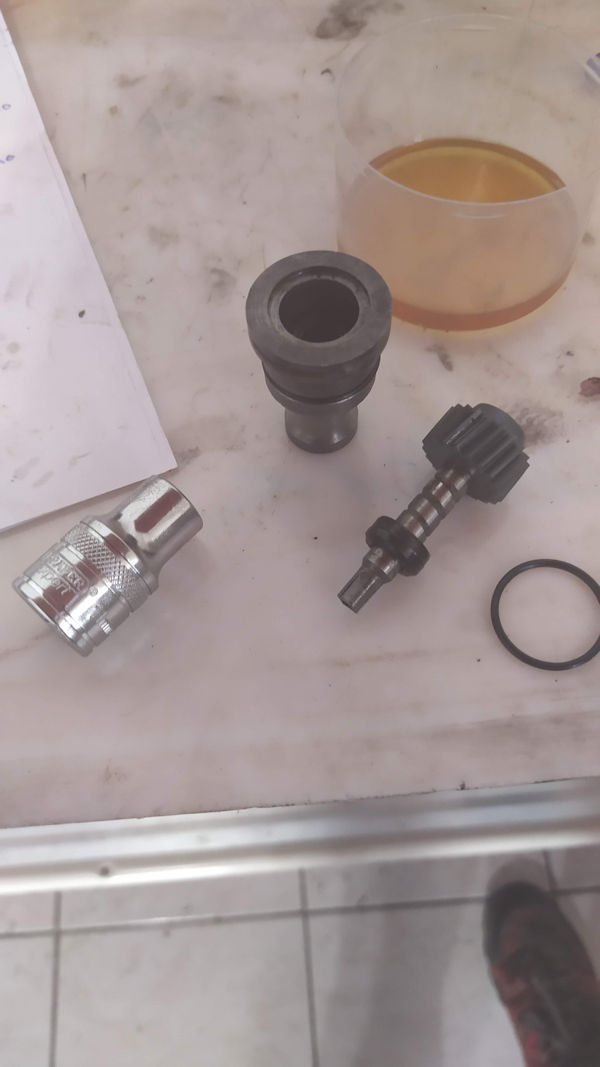

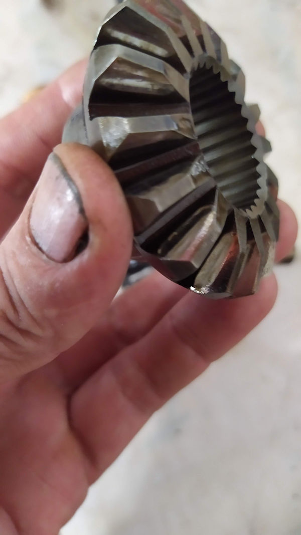

Les satellites sont bien marqués et ils ont beaucoup de jeu sur leur axe. A changer je pense. (Un kit croisillons, ce n'est pas donné...)
Une fois le tout réassemblé, le jeu axial est dans les tolérances (0.25 - 0.75) mais à la limite haute (0.5 pour l'un et 0.70 pour l'autre), je vais donc changer les deux rondelles d'appui en cuivre par des plus épaisses. Changement du joint à lèvre de l'axe de câble de compteur.
Pas facile à remonter sans l'abîmer, ce que j'ai trouver de mieux c'est de mettre l'axe en place avec le joint pour bien le centrer.
Avec une douille adaptée, je l'ai poussé dans son logement à l'étau. Impeccable ! Carter de commande courte/longue terminé enfin presque manque juste les deux petites goupilles fendues que j'ai remplacée momentanément par un fil de fer.
A noter, dans le kit joints pour BT, il n'y a pas les deux joints toriques qui vont sur l'axe de commande.

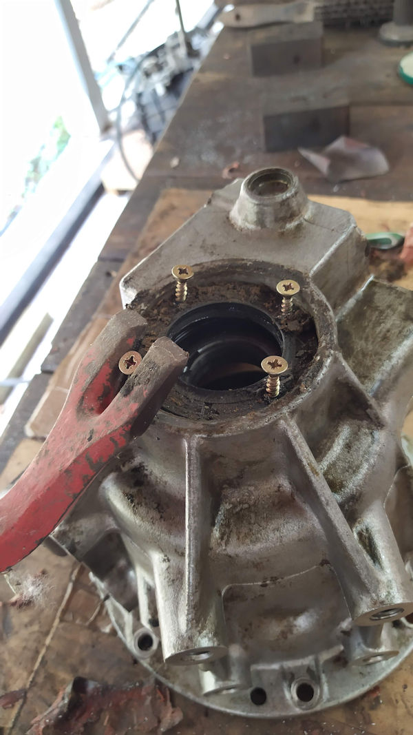

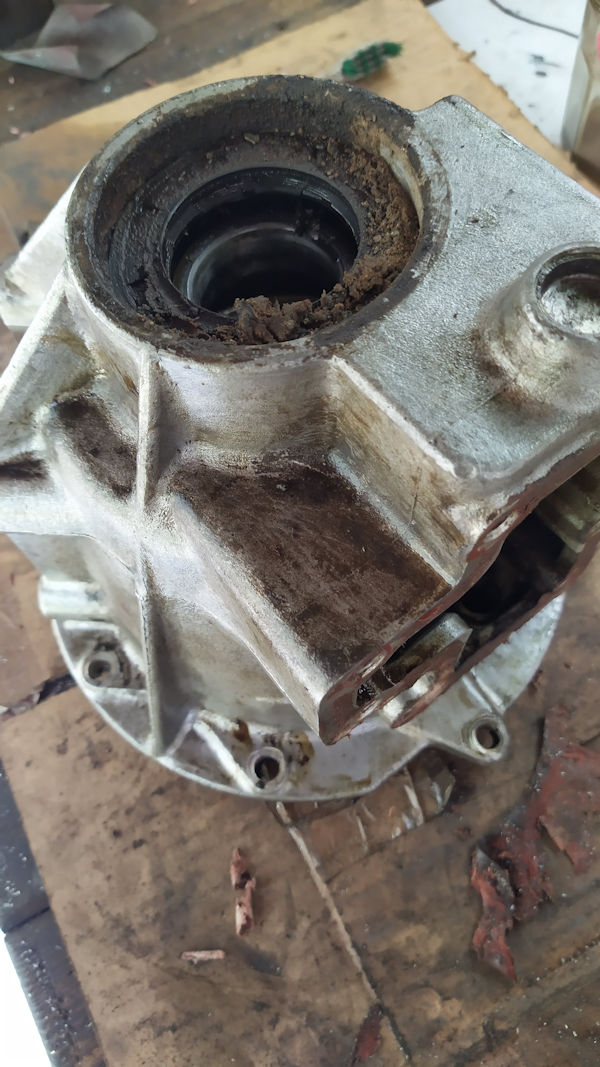

Je continue sur la BT

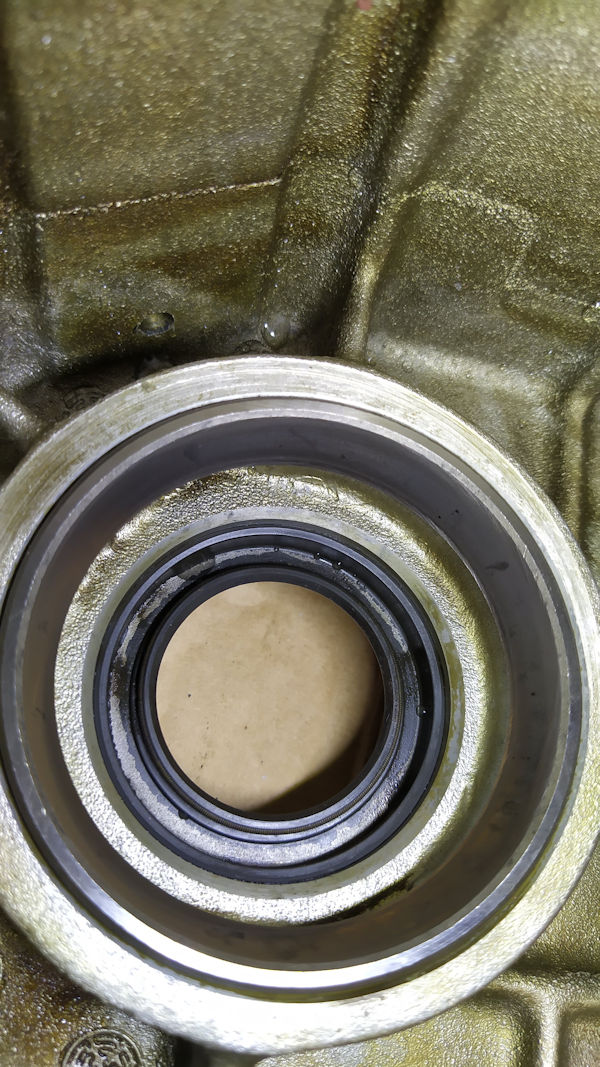

Démontage des éléments de la dernière partie. Joint à lèvre enterré sous 38 ans de crasse. Dépose avec les moyens du bord Mais en douceur Impeccable ! Nettoyage terminé de tous les composants. Sablage par moment et peinture. La journée y est passée.
Roulements HS là aussi.

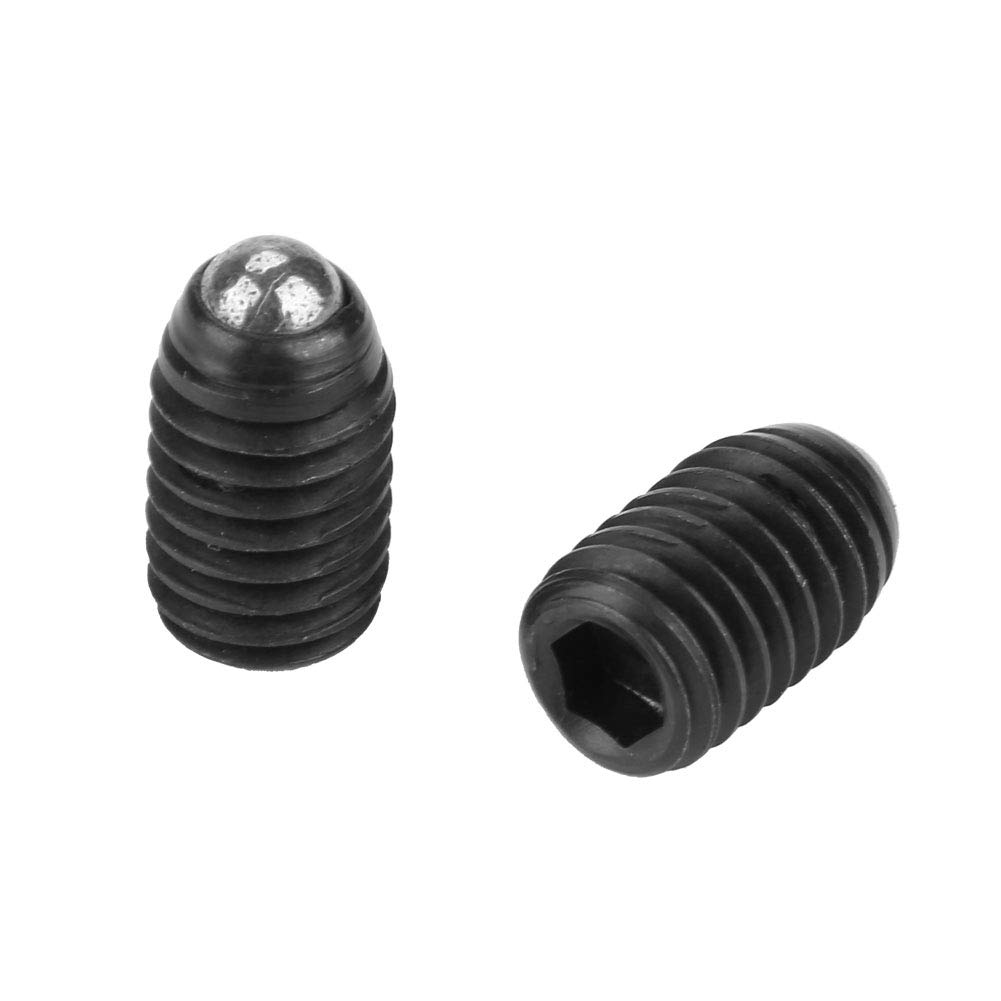

Faut rechercher une bille du bon diamètre dans ton stock de vieux roulements
Sinon va falloir acheter une bille en acier tremper dans les 9,2 ou 3 sur le net :
https://www.visseriefixations.fr/entret ... olies.html
Ou alors aléser, tarauder et mettre une vis à bille poussoir en bas comme ça tu auras un réglage de dureté :
