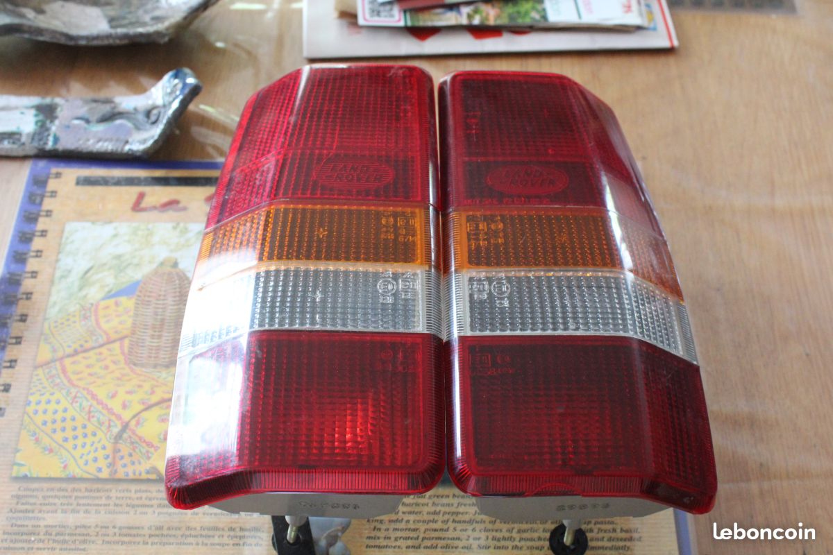

Faut savoir que l'on peut monter des blocs feu AR de 200 TDI sur un 300 TDI pour tout avoir en haut (clignotants, position, stops...) :
Apparemment, ce n'est pas le cas sur tous les 300 mais cela elle y serait sur tout les bloc feux des 200. Donc un avantage car les veilleuses de parechoc des 300 sont soumis a rudes épreuves.

Merci beaucoup pour toutes vos réponse! Vous êtes vraiment réactif et très bon ! Alors après vérification je n’ai pas la broche 3 sur le bloc phare, mais j’ai bien tous les câbles sur le faisceau électrique…
Merci encore pour vos réponses je vous ai fait perdre votre temps et le mien pour une ampoule qui n’est en réalité utilisée à 50% de ses capacités dans mon cas ? :roll:
Pour info et pour évite peut être à d’autre personne de perdre trop de temps j’ai un disco 1 300tdi de 1997 finition aigle 😂
