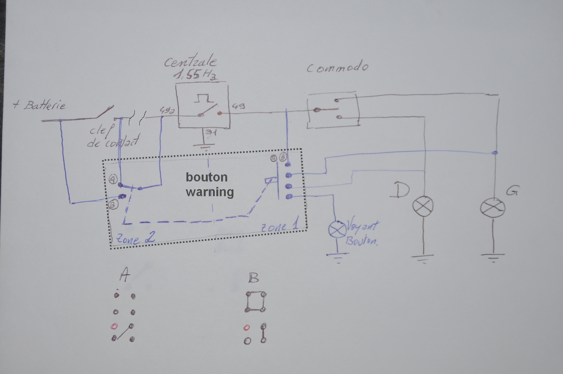

J'ai beau réunir les deux schémas, je n'arrive pas à concevoir clairement une hypothèse de panne possible.
La panne : En warning les 4 clignotants fonctionnent et en utilisation simple le clignotant arrière droit ne fonctionne pas mais l'avant oui.
Peux tu faire le test suivant, dans le noir le plus complet, vérifier que le clignotant arrière droit ne fonctionne effectivement pas, c'est a dire contrôler que le filament de l'ampoule ne s'allume pas , même très très légèrement.
Il y aurait bien un collecteur de raccordement qui déconnerait peut-être genre la liaison entre 0289-4 et 0723-4 ou sur le connecteur entre ces deux liaisons C0102-3. Mais je me demande pourquoi cette liaison serait possible en warning et pas en clignotant.
Le schéma le plus récent, laisserait à penser qu'il y a deux centrales, avec deux résistances bizarres est-ce ton cas ? Car souvent dans les schémas, ils conceptualisent un fonctionnement, mais pas la réalité physique du terrain. Le bouton de warning du def en est un bel exemple >là< alors que >ça< raconte la même chose.
Un autre test que tu pourrais faire, branche une remorque et dis nous comment fonctionne les warnings et les clignotants ?

Le clignotement est rapide lorsque la centrale détecte un courant faible c'est à dire inférieur a ce que peut consommer deux ampoules en bonne santé. Tu as donc peut-être qu'un simple problème d'ampoule.
Soit partiellement HS, soit 24V, soit 5W au lieu de 21W, ... Donc comme test tu mets à droite les ampoules de gauche et à gauche les ampoules de droite, et vois si le phénomène se déplace d'un cotè à l'autre.
