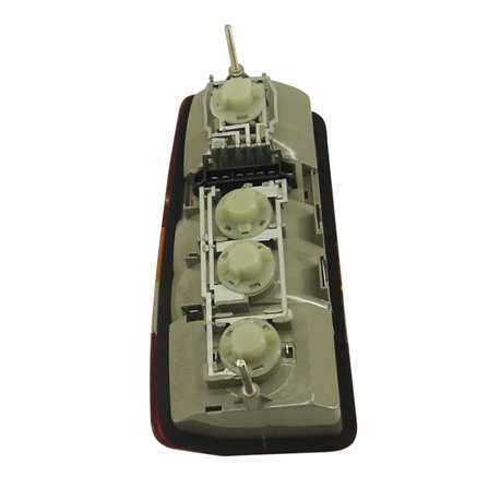

J'ouvre ce nouveau poste car je me suis interrogé cette semaine sur le fait que dans les bocs feux arrières de mon disco 300 tdi, j'ai de chaque coté un emplacement "vide" qui pourrait être utilisé pour des feux supplémentaires (moyennant quand même un usinage du plastique pour insérer l'ampoule et un culot de fixation) :
J'ai par curiosité pris la tension à cet emplacement vide lorsque j'ai les feux de position allumés et je n'ai aucun courant au voltmètre.. Par contre est-ce que vous sauriez me dire pourquoi nous avons 6 files pour 3 ampoules (anti bouillard, recul, stop). Quelqu'un saurait les identifier rapidement ou via un schéma? ça me simplifierait la vie :D J'imagine que le noir c'est la masse qui est commune mais les 5 autres..
L'idée que j'ai serait de récupérer ces 2 emplacements pour insérer des feux de position supplémentaires. Quid de l'arrivée du courant pour le moment..

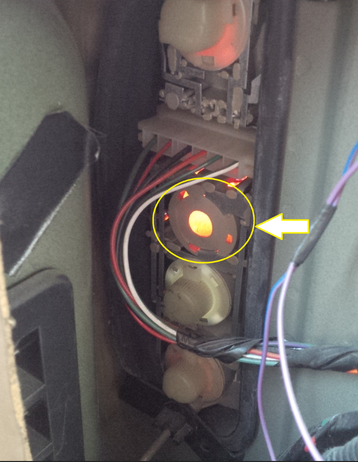

Sur l'un de mes Disco (un aigle) j'ai des feux de 200 TDI :
Mais vu mon aversion pour l'électronique j'ai jamais regardé le branchement :sm1:
Tous les emplacements du bloc feu du 200 sont opérationnels :
Et le connecteur du 200 semble avoir 6 broches :
Après pour mettre les bons fusibles pour protéger ça faut demander à LOLO :wink:
Car le module multifonction MFU Z148 (réf. AMR5360 assez inconnu ici) pourrait pas digérer la bidouille.... :mrgreen:

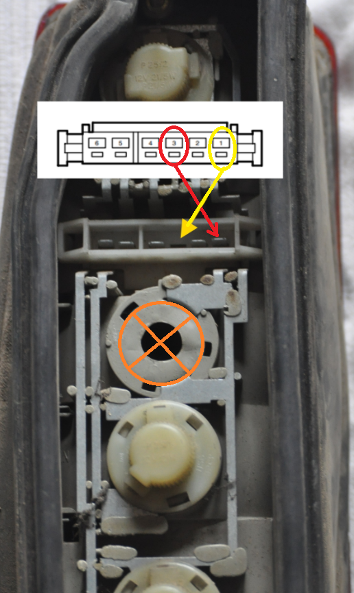

Ne voulant pas racheter 2 blocs feux arrière de 200 TDI pour avoir tous les emplacements de feux disponibles, j'ai donc usiné les 2 emplacements libres de mes feux arrières pour pouvoir y mettre une ampoule. J'ai utilisé pour cela une perceuse avec un petit rouleau au bout pour poncer divers matériaux dont le plastique. Bref, j'ai donc pu faire 2 loges bien circulaires sans trop de problème. J'ai ensuite inversé les arrivées des files N°3 (feux de position) et N°1 (clignotant) au niveau de chaque prise qui vient se brancher sur le bloc comme le schéma ci-dessous:
Vu que les arrivées électriques sont déjà prévues (et avec du courant!) même si il n'y a pas de feux de position et de clignotant au niveau des blocs feux de 300 TDI, le résultat est plutôt sympa : j'ai maintenant des feux de position supplémentaires en plus de ceux présents dans le parechoc. Apres on peut aussi faire le choix de ne pas inverser les files et d'avoir les clignotants en haut mais ils seront rouge et avec ceux du parechoc en orange ça donnerait un air de sapin de Noël :D

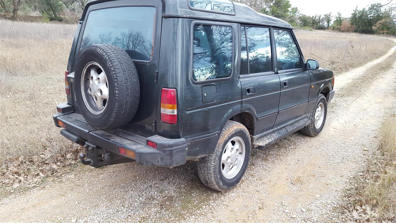

Pour l'instant je monte un pare-chocs AR renforcé qui intègre les feux d'origine :
J'ai pas encore mis les catadioptres :oops:

PC arrière renforcé Discovery 300 TDI
Peinture, soudures correctes, épaisseur de 4 mm (soit 40 kg en tout) bref très costaud.
Trois points de fixation sur le châssis avec notamment un U central fixé sur les boulons de l'attelage permet de mettre un crochet de remorquage sur le pare-chocs;
Le U central et ses fixations que ne possède par le PC d'origine (voir seconde photo) :
Fixation centrale du PC d'origine (trop léger pour tracter)
Le but est de pouvoir mette un crochet de remorquage (tel que NATO) directement sur le pare-chocs bien fixé via ce U sur le châssis :
Détail de l'autre fixation sur le support origine du châssis, du tube de levage hi-lift et de l'emplacement fixation des feux (idem origine) :
