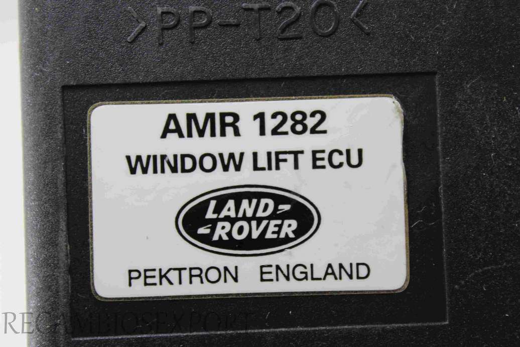

Ce qui n'est pas le cas des lève-vitres électriques qui ont un boitier '''ECU'' :

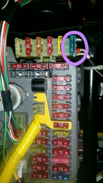

Avec toutes ces investigations hasardeuses j'ai quand même découvert un fusible (entouré en violet) qui protège la prise remorque ; mais son remplacement par un neuf n'avait rien donné ; d'où le remplacement total des fusibles, des ampoules et la réinitialisation effectuée.
Photo appartenant très probablement à LOLO qui a bien mis en évidence ce fusible dans l'autre post viewtopic.php?p=116715#p116715 où l'on y voit l'unité multifonction MFU Z148 (réf. AMR5360) :
Unité qui pourrait bien servir à un ''auto-diagnostic'' si j'en croit les forums anglais tel que : https://www.lrukforums.com/threads/disc ... cs.256986/ et : https://www.landroversonly.com/threads/mfu.19428/
