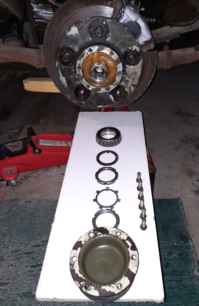

Comme mes freins étaient bloqués, j'en ai profité pour regarder mes roulements de roue :
La graisse que j'avais changée quinze jours auparavant était toute brûlée !!! il a suffi de rouler 15 km avec les plaquettes en contact pour risquer d'endommager tout le train roulant ...
Voici en images, le processus de nettoyage / graissage des roulements :

Voilà l'ordre dans lequel les pièces seront remontées

Remontage en sens inverse.
Serrage des écrous sans se fatiguer ...
C'est reparti pour 20 ans !

Aujourd’hui, dépose du roulement extérieur (je vous parlerai ensuite de celui de l’intérieur, plus difficile à extraire * …).
Je commence par la coiffe, avec une clé de 13 : les boulons sont faciles à dévisser, un effet de la montée en température de l’ensemble ?
Puis je retire la deuxième frète (mais je n’ai pas vu qu’une dent de la rondelle d’arrêt avait été repliée : la dent s’est cassée, elle devait être fatiguée par la précédente dépose …).
Après nettoyage et dépose de la rondelle d’arrêt, je m’attaque à la première frète, celle en contact avec le roulement via la rondelle d’appui.
Je note le nombre de tours avant dépose complète pour le remontage futur, puis je fais appui sur le disque pour extraire la rondelle d’appui, et le roulement extérieur.
D’amblée, la graisse me parait avoir résisté à la haute température diffusée par le blocage de l’étrier, pas d’odeur de brûlé, et graisse de couleur identique à mes souvenirs, lors de la précédente dépose ….
Examinons maintenant le roulement : la cage me semble en bon état, à part quelques marques externes, mais les rouleaux ne semblent pas trop marqués pour un roulement d’origine de la remorque !
Voici maintenant la bague extérieure :
Qu’en pense notre Maitre es Roulement, même si ce roulement appartient à la concurrence :wink: : marque FAG référence K359S, made in Germany ?
*Je n’ai pas pu désolidariser le disque et le roulement intérieur, mais j’ai tenté de vérifier l’absence de bruit de roulement, en plaquant le disque et le moyeu sur son logement : la graisse au fond empêche de percevoir un bruit quelconque !
J'aurai peut-être à changer le joint spi ? Mais je ne sais pas comment démonter le moyeu, et je n'ai pas l'outillage requis !
Voilà pour aujourd'hui .... Merci par avance à The Pater pour ses commentaires !

A première vue, le roulement ne semble pas avoir trop souffert dela température.
Mais on voit pas mal d'indentations (creux laissés par des particules durs écrasées par les rouleaux).
Lorsque la particule dur se fait écraser, l'acier du roulement se défrome dans la zone plastique. Il est alors formé un creux avec un rebord autour du creux, vu que dans la déformation, il n'y a pas de perte de matière.
Ces rebords vont alors créer des pics de contraintes et accéléer la fatigue en sous couche. Il y aura alors un écaillage de matère juste après l'indentation, dans le sens de passge des rouleaux.
Je te conseille de remplacer les roulements par du neuf, avec de la graisse propre, avec un montage dans un environnement où tu ne mettras pas de poussières dans les roulements et/ou la graisse.
