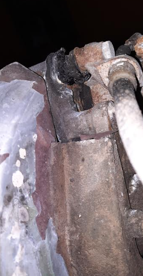

Bonjour à tous
Possesseur d'une remorque Sankey MK III (celle qui a des freins à disques ...) j'ai dû remplacer le réservoir de maître cylindre car il est fendu ... et il est très difficile de le trouver !
J'ai trouvé une société anglaise qui propose des pièces de remplacement pour freins et embrayages pour véhicules anglais de 1930 à 1980 : il s'agit de la société PowerTrack Ltd, qui m'a fourni un réservoir de maître cynlindre d'origine pour 38 £, soit environ 45 € hors taxes (j'ai dû payer 26 € de taxes en plus au livreur ...).
Je communique le nom et l'adresse de cette société en espérant que cela ne contreviendra pas à l'éthique de ce site (Merci :wink: aux modérateurs !)
PowerTrack Ltd, fournisseur anglais de freins et d'embrayages pour voitures anglaises anciennes.jpg
Je vous tiendrai au courant du remontage dès que ce sera fait ; je dois changer en même temps les plaquettes de freins.

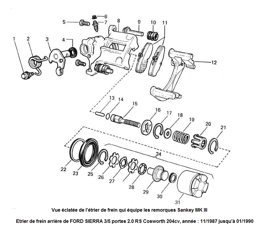

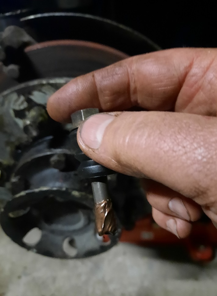

Le piston :
Un piston neuf est fourni avec le kit de réparation, mais il faut démonter les pièces de l'ancien pour les remonter sur le neuf.
ATTENTION au circlip qui a une fâcheuse tendance à voler au travers de l'atelier, lors de la dépose !!!
Il faut mettre de la graisse rouge (fournie avec le kit) dans le fond du piston, puis changer le joint torique de la partie centrale et graisser le pas de vis intérieur, avant de remonter le tout.
Bien vérifier que la partie centrale (en bas à gauche) tourne librement dans son logement ; ajouter un peu de liquide de frein pour lubrifier le tout.

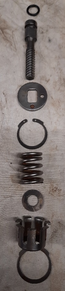

La tige de poussée :
Celle-ci se dépose après avoir retiré un circlip qui entoure une cage et son ressort, et une rondelle d'appui, puis un deuxième circlip qui maintient une rondelle qui sert à retenir la tige de poussée dans son logement.
MÊME remarque que pour le piston à propos des criclips ...

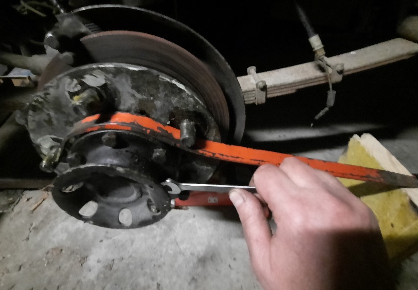

Pour le remontage du ressort et de sa cage, il faudra utiliser un fer plat, percé d'un trou et une tige filetée, pour appuyer sur la cage du ressort, comme sur la photo : attention à placer le circlip AVANT de contraindre le ressort à s'écraser en place.
là aussi, le circlip sera positionné dans son logement par la même méthode que pour le précédent.

Voici une vue d'atelier pour mieux comprendre dans quel ordre remonter les pièces de l'étrier

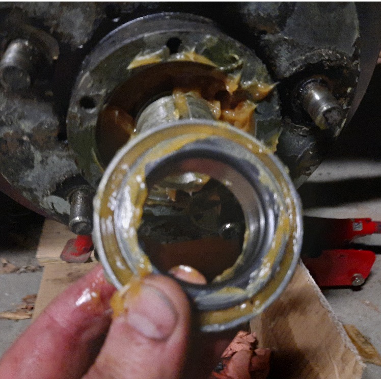

Comme mes freins étaient bloqués, j'en ai profité pour regarder mes roulements de roue :
La graisse que j'avais changée quinze jours auparavant était toute brûlée !!! il a suffi de rouler 15 km avec les plaquettes en contact pour risquer d'endommager tout le train roulant ...
Voici en images, le processus de nettoyage / graissage des roulements :
Ce n'est plus de la graisse, mais du cambuis !

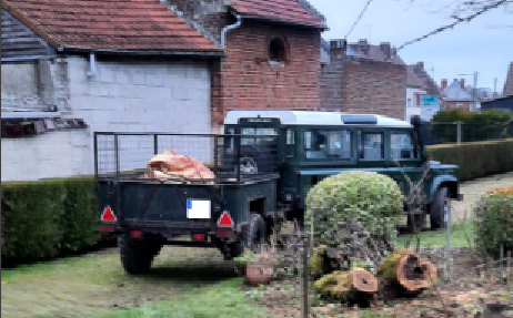

Je redéterre ce post car j'ai de nouveau les essieux qui ont chauffé :sm1: ....
J'avais roulé sur 30 km à vide, et j'avais bien senti une odeur de chaud à l'arrêt, au niveau des moyeux de roues, mais je devais rentrer avec du bois dans la benne (jusqu'à la hauteur des passages de roues). Ayant enfoncé la molète de recul sur la tête d'attelage, j'en avais conclu que celle-ci appuyait sur les plaquettes de frein, via le maitre-cylindre.
Sur le chemin du retour, la remorque donnait des à coups, et à 20 m de l'arrivée, la voiture qui me suivait m'a fait des appels de phare : je me suis arrêté devant la maison, et des flammes sortaient de l'essieu, côté intérieur, avec du liquide en feu coulant sur les jantes !!! J'ai immédiatement déclenché mon extincteur sur les deux étriers, puis je suis allé prendre un grand seau d'eau pour finir d'éteindre le début d'incendie et refroidir les moyeux de roues...
Je vous sollicite, car je ne comprends pas ce qui a pu se passer .... je pense aux étriers de frein, qui se sont bloqués en position appuyée sur les plaquettes (les pistons ne reviennent plus lorsqu'on les sollicite ?), mais aussi aux roulements de roue, qui n'auraient pas supporté le dernier remontage ? J'avais confié le réglage des roulements de roue, après examen de ceux-ci, à mon garagiste, et j'avais remonté les étriers sous sa direction .... Malheureusement, il n'est plus là pour me guider dans mes réparations !
J'attendrai que la température extérieure remonte un peu pour déposer mes roues et constater les dégâts, mais vos conseils sont les bienvenus ....

Il n'en est pas de même pour l'étrier de frein, qui fait une sale tête : les protections en caoutchouc des coulisseaux ont pris feu !
La chaleur a été si intense qu'elle a brulé la peinture de la tôle anti projection de pierres ...
Cependant, la plaquette opposée au piston est bleuie : elle semble avoir plus chauffé que celle qui est poussée par le piston ?
le piston ne rentre pas dans l'étrier ....
Je soupçonne le ressort du frein à main d'être resté coincé en position ? le câble de celui-ci était libre dans sa gaine, tandis que le ressort du frein est resté bloqué lorsque j'ai retiré l'extrémité du câble de frein de parking !
Quoiqu'il en soit, je ne vais pas remonter cet étrier, même avec un kit de piston neuf (j'ai déjà donné !).
J'ai fait une première recherche sur le net : un étrier en échange standard pour 54 € auquel il faut ajouter les plaquettes et le flexible (longueur 500 mm), ce qui commence à faire un gros billet, quand on doit changer les 2 côtés !!!!
Demain, je dépose le roulement, pour voir s'il a besoin d'être changé lui aussi .... mais pour aujourd'hui, j'ai assez respiré de poudre d'extincteur !

Je commence par la coiffe, avec une clé de 13 : les boulons sont faciles à dévisser, un effet de la montée en température de l’ensemble ?

D’amblée, la graisse me parait avoir résisté à la haute température diffusée par le blocage de l’étrier, pas d’odeur de brûlé, et graisse de couleur identique à mes souvenirs, lors de la précédente dépose ….
Le jeu (de roulements ....) en vaut-il la chandelle ?
Sinon, comment trouver la bonne référence de roulement ?
