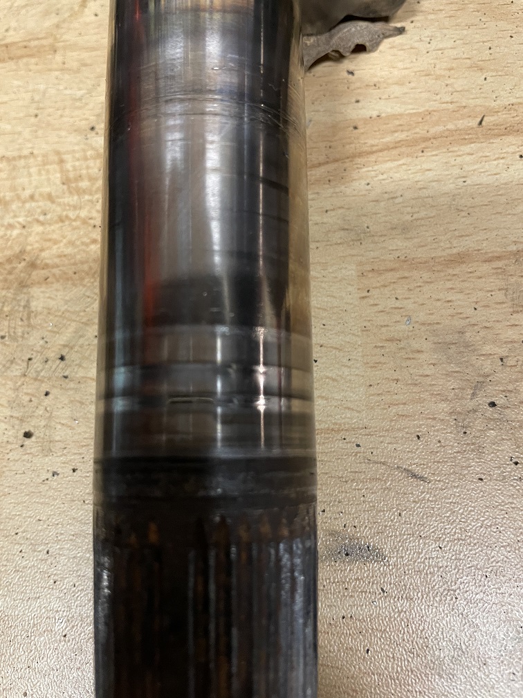

L'arbre de sortie est clairement usé dans la zone portée de joint/guidage (lisse ou aiguilles ?).
Dans mon cas cette usure était due à des rotules de direction et bielles pendantes archi-mortes depuis des lustres !!!
J'ai récupéré la portée en rechargeant + rectif ... mais bon, c'est économiquement pas rentable si tu dois passer par un prestataire.

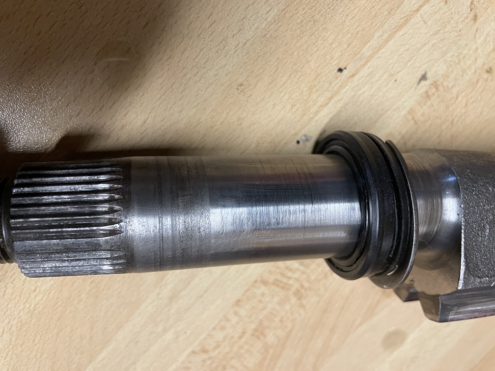

Concernant la portée sur l'arbre de sortie, c'est le fortement du joint plat. On ne sent rien au touché. Si je le peu et que je trouve un artisan qui accepte, je le ferai rectifier et ceux uniquement si j'arrive à trouver une issue pour le galet. Sinon....

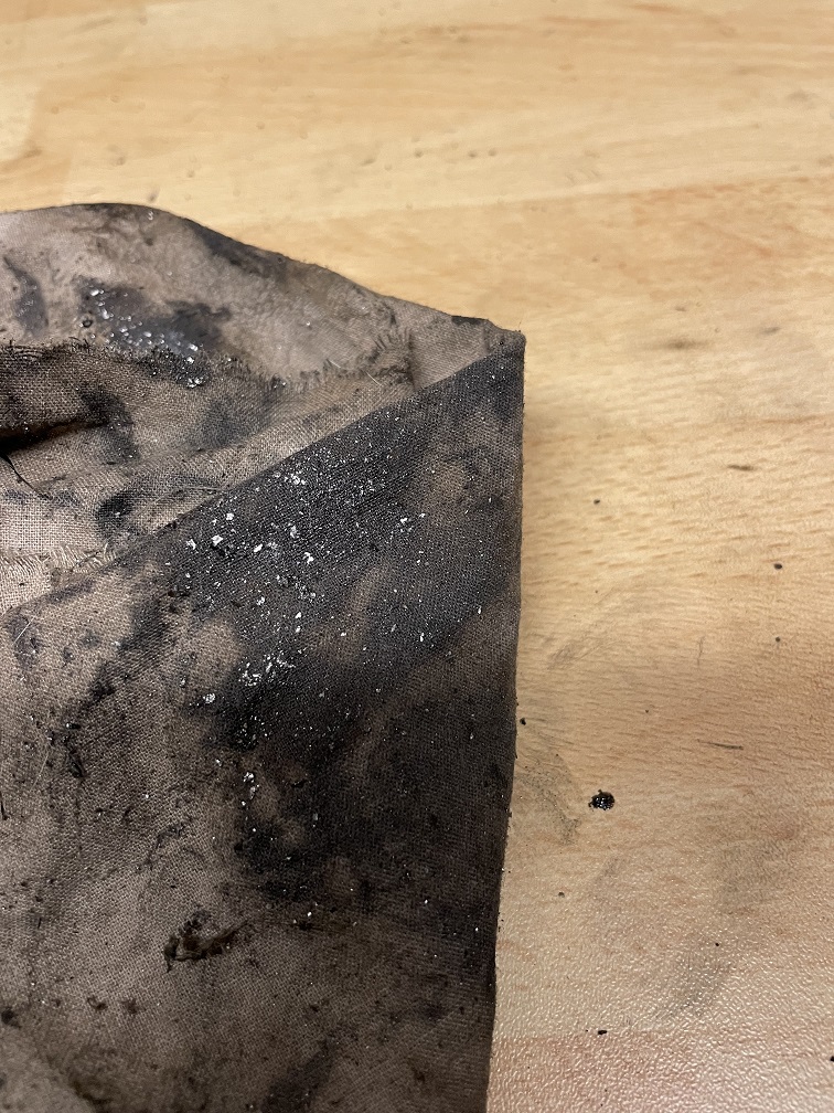

Reste à trouver la provenance des paillettes dont tu nous as parlé ?
Une photo des paillettes ?

Je vous confirme que soit les plats sur la vis sans fin sont normal, soit mes 2 boitiers ont la même usure
On notera sur cette photo l'état de celui de gauche qui provient de la boite " a paillette". Peut être une piste ?
le profil ne semble pas être en défaut.
Les paillette retrouvées sur un chiffons suite au démontage du second boitier, j'ai trouvé tous les éléments du roulement cage en sortie d'arbre en vrac

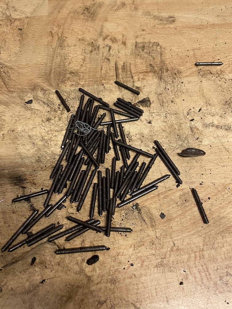

Cela ressemble un peu à de la cavitation. Étonnant.stef35 a écrit : 12/05/2022 11:37 Comparaison piston face.png On notera sur cette photo l'état de celui de gauche qui provient de la boite " a paillette". Peut être une piste ?
Pas de cage, uniquement les aiguilles ? Elle est où la cage ? Transformée en paillette ?Element roulement cage.jpeg suite au démontage du second boitier, j'ai trouvé tous les éléments du roulement cage en sortie d'arbre en vrac.
Les trois roulements à aiguilles sont dans le même état ?
De plus l'arbre montre, non seulement de l'usure abrasive, mais aussi de l'usure adhésive (grippage). Enfin, ce qu'il me semble sur la photo. C'est rattrapable par rectif selon la profondeur des dommages, mais je ne saurai pas te donner des valeurs.

Le vrai problème dans ton boitier vient (comme la plupart du temps) de l'absence de suivi des rotules, ce qui a engendré des vibrations en sortie de boitier probablement pendant longtemps.
Du coup, le guidage a aiguille est HS et cela a ravagé la portée de l'arbre (en plus du joint).
Rectifier, c'est bien pour la portée d'étanchéité, mais cela ne solutionnera pas le guidage, encore pire, cela va créer du jeu !!!
La rectif n'est envisageable qu'à condition de recharger au préalable.
Ma conclusion :
- remplacement de la cage à aiguille impérative (pas simple à trouver)
- réparation de l'arbre de sortie ou remplacement

J'ai peur d'avoir apporté beaucoup de confusion. Je tente d'éclaircir ci-apres.
J'ai 2 boitiers en stock:
1/ celui d'origine dans lequel :
- Il y avait des paillettes
- le galet de l'arbre principale est blocké
- avec piston dont la surface paraissait surprenante, mais pour lequel Paulin est rassurant
- montage sans cage a aiguille mes avec un joint directement et un bague bronze j'imagine
2/ Celui d'un donneur d'organe
- sans paillette
- montage avec cage a aiguille ( cage non trouvable ou encore en partie dans le boitier
- avec galet qui va bien, mais portée de l'arbre principale plus endommagée ( surement due aux aguilles qui étaient en vrac).
Ce que je pense faire :
- Je n'arrive pas à trouver une solution pour l'arbre propre avec galet bloqué, donc faire surfacer l'autre. si seulement il était possible de le débloquer ou de le changer simplement.....
- Prendre le piston avec le meilleur aspect
- Prendre la vis sans fin de mon boitier d'origine car la prise sur le cardan de direction n'est pas exactement la même
et remonter le tout dans le boitier d'origine car le système a aiguille me semble compliqué à remettre en place.
Reste donc à trouver l'artisan qui voudra bien le faire.
- sans paillette
Re: boitier de direction en échange standart
Merci Stef pour ces clarifications !
Il y a de mon point de vue encore des investigations à faire pour vraiment y voir clair et choisir un remède adapté.
- le boitier d'origine a un guidage de l'arbre de sortie par bague bronze (c'est un bon point de mon point de vue) et il était pollué par des paillettes
=> tu dois avant de réutiliser ce boitier comprendre d'où proviennent les pailettes (puisque l'on sait désormais qu'elles peuvent pas provenir de la cage à aiguilles puisqu'il n'y en a pas !)
=> dans quel état est l'alésage dans lequel va et vient le piston/cremaillère ?
=> quid de la pompe qui fonctionnait avec ce boitier ?
- pour le piston/crémaillère choisi celui que tu veux, le plus beau ou le plus moche, ils fonctionneront pareil tant que les joints et la denture sont bon
- pour la vis sans fin :
=> je te conseille de garder l'appairage avec le boitier, surtout qu'elle parait en bon état.
- pour l'arbre de sortie, je comprends le choix d'utiliser celui avec le galet mobile, mais à quelle cote arriveras-tu en diamètre après rectif ?
Pour ce qui est de faire faire par un artisan, je te lance un appel, car si tu trouve l'artisan qui te propose la prestation économiquement rentable, et que dans 20 000 km ton boitier est toujours bien, alors s'il te plait, voudras tu bien m'indiquer ses coordonnées ?
De mon coté, j'ai arrêté de perdre du temps à chercher des gens compétents, honnêtes et réaliste financièrement ... et cela pour une bonne raison, ayant les compétences, je suis à chaque fois déçu, alors je fais moi même, et si j'ai pas le temps, et bien je patiente !!!

Oui et non.PAULIN a écrit : 12/05/2022 13:14 Rectifier, c'est bien pour la portée d'étanchéité, mais cela ne solutionnera pas le guidage, encore pire, cela va créer du jeu !!!
Tout dépend des tolérances.
On répare les gros roulements.
Si la classe de jeu radial est compris entre 0.4 et 0.55 mm dans un roulement de 500 mm de diamètre d'alésage, et que le roulement a un jeu de 0.42, et que pour enlever des défauts il faut retirer 0.10 au diamètre d'une piste (on enlève 0.05 mm de la surface), on reste au final dans la classe de jeu.
Pareil pour pour la portée d'un joint. La question est : peut on enlever de la matière tout en restant dans les tolérances.
Mais la question des tolérances adéquates pour l'application se pose aussi si tu veux recharger et rectifier : c'est quoi les tolérances ?
