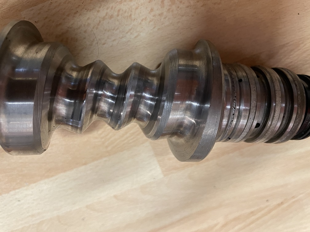

Je me suis lancé sur la restauration du boitier de direction de Landysco ( land 110 de 89 remotorisé 300 TDI) ( car je n'ai pas 400€ pour un échange standard) et au démontage mauvaise surprise :
- Galet de l'arbre principal bloqué
- Une quantité énorme de paillette de métal partout
- l'arbre de sortie sur lequel la direction vient se connecter sérieusement rongé
D'un précédent donneur d'organe j'avais récupéré un boitier de direction en provenance d'un dysco 300 TDI.
Extérieurement les deux boitiers semblent identiques ( boitier 4 vis), mais la biellette pendante elle, est différente comme la forme de l'arbre de sortie qui se connecte sur la barre de direction. Concernant ce dernier, le cardan semble bien se monter quand même.
Savez vous si il existe des différences entre les boitiers 4 vices et si modulo le remplacement de la biellette pendante sur lequel je galère depuis vendredi soir, je peux interchanger les 2 boitiers ?
Au passage si quelqu'un a une idée pour changer ou dégripper le galet de l'arbre principal ( la pièce coute la bagatelle de 150€) je suis preneur
Par avance merci.

Bonjour Paulin et merci pour tes réponses.
Ci aprés quelques photos prisent rapidement.
Voilà tout. En espérant que ce soit plus visuel ainsi . Par avance merci pour vos idée.

Je ne vois pas d'usure évidente.
Re: boitier de direction en échange standart
Sauf erreur de ma part, les surfaces en contact correspondent aux zones noircies.
Mais je dirais idem The Pater, pas d'usure flagrante visible sur le galet ou la vis sans fin (en tout cas avec les images que tu nous soumets).
L'arbre de sortie est clairement usé dans la zone portée de joint/guidage (lisse ou aiguilles ?).
Dans mon cas cette usure était due à des rotules de direction et bielles pendantes archi-mortes depuis des lustres !!!
J'ai récupéré la portée en rechargeant + rectif ... mais bon, c'est économiquement pas rentable si tu dois passer par un prestataire.
Toujours pas d'idée de la provenance des paillettes ?

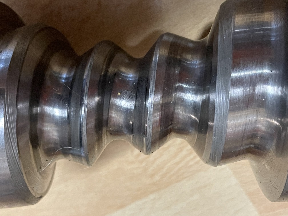

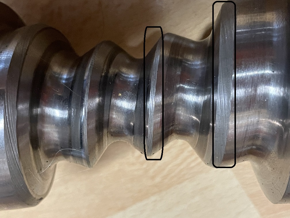

Ma compréhension est que sur la vis sans fin, les crêtes sont sensées être rondes. Si vous regardez de prés, vous constaterez qu'elle sont anguleuses et plus ont se rapproche d'une extrémité de la vis, plus l'usure est prononcées.
La ou je vous rejoins c'est sur l'état du galet qui semble niquel. Si seulement il n'était pas bloqué
. J'ai déjà essayé plein de truc sans succès pour le débloquer.

je crois que ces stries sont normales, imputables à une phase d'ébauche laissée comme telles car non fonctionnellesstef35 a écrit : 10/05/2022 21:45 les crêtes sont sensées être rondes. Si vous regardez de prés, vous constaterez qu'elle sont anguleuses et plus ont se rapproche d'une extrémité de la vis, plus l'usure est prononcées.
Oui, je suis aussi de cet avis. Pas d'anomalie selon moi.
Reste à trouver la provenance des paillettes dont tu nous as parlé ?

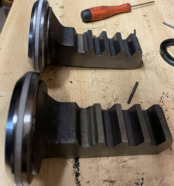

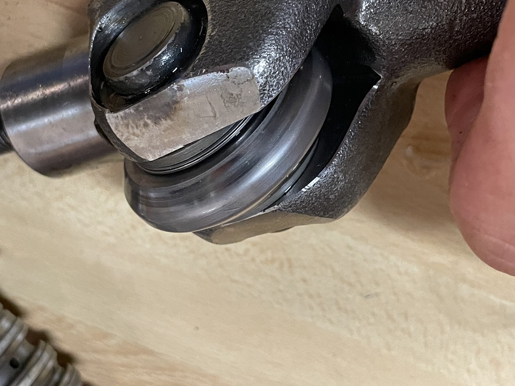

Je vous confirme que soit les plats sur la vis sans fin sont normal, soit mes 2 boitiers ont la même usure
On notera sur cette photo l'état de celui de gauche qui provient de la boite " a paillette". Peut être une piste ?
le profil ne semble pas être en défaut.
Les paillette retrouvées sur un chiffons suite au démontage du second boitier, j'ai trouvé tous les éléments du roulement cage en sortie d'arbre en vrac
Au final je suis trés embêté avec mon puzzle. Les vis sans fin sont bonnes, je prendrai le piston du second boitier, mais que faire pour l'arbre ?
2 pistes :
- trouver un moyen de débloquer le galais du premier ( ou prendre le risque de le remonter en l'état, mais nous parlons de la direction du véhicule)
- trouver un artisan qui rectifie les sillons nombreux mais peu profonds du second.
Vous en pensez quoi ?
2 pistes :

Cela ressemble un peu à de la cavitation. Étonnant.stef35 a écrit : 12/05/2022 11:37 Comparaison piston face.png On notera sur cette photo l'état de celui de gauche qui provient de la boite " a paillette". Peut être une piste ?
Pas de cage, uniquement les aiguilles ? Elle est où la cage ? Transformée en paillette ?Element roulement cage.jpeg suite au démontage du second boitier, j'ai trouvé tous les éléments du roulement cage en sortie d'arbre en vrac.
Les trois roulements à aiguilles sont dans le même état ?
De plus l'arbre montre, non seulement de l'usure abrasive, mais aussi de l'usure adhésive (grippage). Enfin, ce qu'il me semble sur la photo. C'est rattrapable par rectif selon la profondeur des dommages, mais je ne saurai pas te donner des valeurs.
Le zone foncé du piston de gauche (en haut en en bas) sont tout simplement des parties qui n'ont pas été usinées lors de la fabrication car elle étaient en retrait du plan d'usinage.
Le dressage de la face est réalisé par usinage juste pour garantir qu'un point de la face ne se trouve en avant de la butée axiale ... bref, ce n'est pas une surface fonctionnelle, brute ou usinée, c'est du kif pour le bon fonctionnement du boitier.
Le vrai problème dans ton boitier vient (comme la plupart du temps) de l'absence de suivi des rotules, ce qui a engendré des vibrations en sortie de boitier probablement pendant longtemps.
Du coup, le guidage a aiguille est HS et cela a ravagé la portée de l'arbre (en plus du joint).
Rectifier, c'est bien pour la portée d'étanchéité, mais cela ne solutionnera pas le guidage, encore pire, cela va créer du jeu !!!
La rectif n'est envisageable qu'à condition de recharger au préalable.
Ma conclusion :
- remplacement de la cage à aiguille impérative (pas simple à trouver)
- réparation de l'arbre de sortie ou remplacement

J'ai peur d'avoir apporté beaucoup de confusion. Je tente d'éclaircir ci-apres.
J'ai 2 boitiers en stock:
1/ celui d'origine dans lequel :
- Il y avait des paillettes
- le galet de l'arbre principale est blocké
- avec piston dont la surface paraissait surprenante, mais pour lequel Paulin est rassurant
- montage sans cage a aiguille mes avec un joint directement et un bague bronze j'imagine
2/ Celui d'un donneur d'organe
- sans paillette
- montage avec cage a aiguille ( cage non trouvable ou encore en partie dans le boitier
- avec galet qui va bien, mais portée de l'arbre principale plus endommagée ( surement due aux aguilles qui étaient en vrac).
Ce que je pense faire :
- Je n'arrive pas à trouver une solution pour l'arbre propre avec galet bloqué, donc faire surfacer l'autre. si seulement il était possible de le débloquer ou de le changer simplement.....
- Prendre le piston avec le meilleur aspect
- Prendre la vis sans fin de mon boitier d'origine car la prise sur le cardan de direction n'est pas exactement la même
et remonter le tout dans le boitier d'origine car le système a aiguille me semble compliqué à remettre en place.
Reste donc à trouver l'artisan qui voudra bien le faire.
- sans paillette
Merci Stef pour ces clarifications !
Il y a de mon point de vue encore des investigations à faire pour vraiment y voir clair et choisir un remède adapté.
- le boitier d'origine a un guidage de l'arbre de sortie par bague bronze (c'est un bon point de mon point de vue) et il était pollué par des paillettes
=> tu dois avant de réutiliser ce boitier comprendre d'où proviennent les pailettes (puisque l'on sait désormais qu'elles peuvent pas provenir de la cage à aiguilles puisqu'il n'y en a pas !)
=> dans quel état est l'alésage dans lequel va et vient le piston/cremaillère ?
=> quid de la pompe qui fonctionnait avec ce boitier ?
- pour le piston/crémaillère choisi celui que tu veux, le plus beau ou le plus moche, ils fonctionneront pareil tant que les joints et la denture sont bon
- pour la vis sans fin :
=> je te conseille de garder l'appairage avec le boitier, surtout qu'elle parait en bon état.
- pour l'arbre de sortie, je comprends le choix d'utiliser celui avec le galet mobile, mais à quelle cote arriveras-tu en diamètre après rectif ?
Pour ce qui est de faire faire par un artisan, je te lance un appel, car si tu trouve l'artisan qui te propose la prestation économiquement rentable, et que dans 20 000 km ton boitier est toujours bien, alors s'il te plait, voudras tu bien m'indiquer ses coordonnées ?
De mon coté, j'ai arrêté de perdre du temps à chercher des gens compétents, honnêtes et réaliste financièrement ... et cela pour une bonne raison, ayant les compétences, je suis à chaque fois déçu, alors je fais moi même, et si j'ai pas le temps, et bien je patiente !!!
