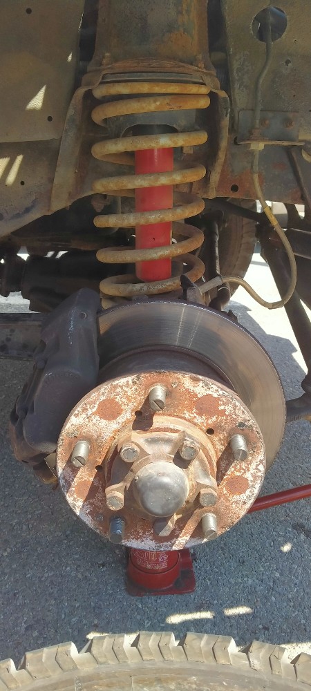

Je partage les photos de l'origine du mal.... 😁

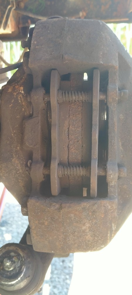

Pour répondre aux différentes questions, les plaquettes sont loin de la fin de vie...
Plaquettes de profil montees
Appres nettoyage de la pièce, la rouille reste raisonnable pour pour un véhicule d' un quart de siècle qui a connu les chemins et la boue...
Vue d'ensemble
Vue d'ensemble

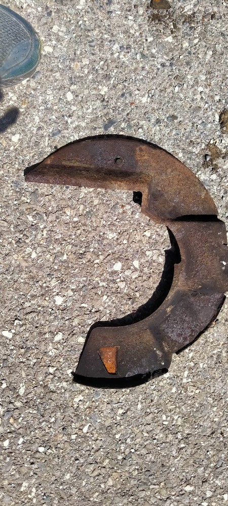

Le pare boue a bien pris mais a été sorti de l'equation
Pare boue rouillé
Pare boue rouillé
Je ne vois pas de bidouillage sur l'ensemble... Ça ressemble comme deux gouttes d'au, rouille y compris à mon disco du Niger... Mais vos yeux experts sont les bien bienvenus..
[attachment=0]IMG20220722122012_copy_1000x450.jpg/attachment]
Je dois faire un saut dans un garage lada dont on me dit que la petite équipe est très débrouillarde... Mieux que celle du garage de la marque... 😁
Des que je reviens j'attaque le démontage des plaquettes, le contrôle du fonctionnement des pistons de frein... Et j'espère m'arrêter la... Sinon je plongerai dans le contrôle des roulements... Mais à j' moment où un autre je vais toucher mon seuil d'incompétence... 😕
Affaire à suivre....
