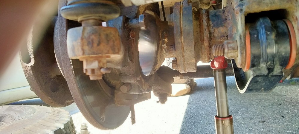

Bonsoir à tous,
Fidèle lecteur et plus faiblement contributeur de ce site je m'adresse à vous car j'ai le'point avant qui chante...
Pour la faire courte... Je travaille et vis en Afrique ou j'ai eu deux disco une dizaine d'année... J'avais dans l'idée de rentrer passer les vacances en France à bord d'un disco en famille...
Un disco à donc fait achetee à un particulier vendeur honnête... Qui m'a éclairé sur la vie de la bestiole et l'usage qu'il en a eu... Essentiellement activités quotidienne et chemin... Rien d'important à signaler la dessus.... Néanmoins à noter qu'il est monté en 265 85 16 avec des élargisseurs de voie de 3 cm... C'est joli mais je ne suis pas fan... Les pneus étant en bon état j'ai décidé de les conserver jusqu'à m'arrive de. La voiture au Niger ou je pourrais les troquerbconhtexune monte réglementaire... En 205....
J'ai fait les vérifications d'usage après l'achat de de type de véhicule, les vidanges et les niveaux, le graissage des ponts et autres co trole des plaquettes et disques... Rien à signaler...
J'e' ai profité pour virer les entretoises qui dixit l'ancien proprio n'était utiles que pour les croisements de pont... Malheureusement les entretoises sur ce type d emontent évitent aussi, sinon surtout, le frottement des pneus en cas de simple braquage des roues... Moralité après les avoir retirer j'ai été obligé de remonter les entretoise et de partir en vacances dans cette configuration...
Sur la fin du trajet Paris Gap, en évitant les longues portion d'autoroute et les vitesses soutenues. Mon pont avant s'est mis à chanter... D'abord côté gauche, doucement et ponctuellement, audible lorsque je passais près d'un mur qui faisait écho...
Un chant pas très fort mais qui ne me met pas en confiance... D'autant moins que je dois encore tirer vers les Pyrénées puis remonter vers Paris avant de mettre à la voiture sur le bateau direction l'Afrique...
Ce chant du côté gauche du pont puis aujourd'hui un peu à droite, discontinu, plutôt dans les virage en appui, mais pas seulement, m'interroge...
Autre symptôme les goujons des boulons d'une des deux roues avant laisse entrevoir des traces d'huile... Mais le niveau du pont n'a pas bougé...
Je penchais initialement pour un roulement d'arbre... Mais vos avis seraient les bie'ce'us pour m'aider à disgnotiquee le probleme... Et voir quoi faire... Je n'ai pas mon équipement habituel pour des réparations... Bref en fonction des pistes de diagnostic... Question un peu folle... Mécaniquer pend'at les vacances ou prendre le risque de poursuivre sur encore 1400 km...
Merci d'avance de vos retours éclairés... Sur les causes possibles de ce problème, les solutions znvisageablebetbunebbonne adresse sur gap ou alentours pour régler ça si possible...

Je ne sais pas si j'ai deux mains gauches... Mais avec les vis de butée même au maximum les pneus en 265 70 16 touchent les tirants de pont... Et en plus ça donne l'impression de conduire un semi vu le diamètre de braquage... Pas sur que ce soit top sur les route de montagne...
Pour ce qui est des traînées d'huile sur les gentes au départ des boulons... J'avais remonté les genres avec les être toise avec une pointe d'huile... Nettoyage hier et rien aujourd'hui... . C'est l'huile qui a été chassée par la force centrifuge...
Reste le chant de mon pont... Aujourd'hui mis sur crique... J'ai cherché à voir s'il y a du jeu... Ni de gauche à droite ni de haut en bas... Ce qui pourrait écarter les roulements? et amener à suspecter le nez de pont ? Ou j'ai oublié des options qui ferait qu'un oiseau à fait son nid dans mon pont?

Hier j'ai retiré les entretoises et mis au maximum les vis de butée, ça frotte en braquage maximum mais pas sur la route y compris dans les virages en épingle à cheveux... Le fait de retirer les entretoises ne change rien au bruit.
Comme je le disais j'ai mis hier le disco sur le cric et j'ai cherché un jeu en faisant bouger les roues à la verticale et à l'horizontale. Mais aucun mouvement parasite ou bruit suspect constaté...
Bref toutes vos idées et conseils son les bienvenus pour le diagnostic comme pour l'éventuel traitement...

Typique du petit cailloux ou gravier coincé entre le disque de frein et le pare boue....ou au niveau d'une plaquette.caremeljf a écrit : ↑20/07/2022 9:54Le sifflement est compliqué à caractériser par écrit....
Il est plutôt aiguë, sans aucune vibration. Il ne semble pas inquiétant outre mesure...
Le sifflement se manifeste plutôt au niveau du côté gauche, mais c'est aussi de ce côté là que l'on passe le long des murs et autres obstacles qui renvoient le son. On ne l'entend pas à 'haute' vitesse, mais peut être parce qu'il est couvert par d'autres bruits...

Je crois aussi que ça serait le premier truc à regarder
d'ailleurs:
d'ailleurs:
ce symptôme correspond tout à fait à une première rencontre avec le phénomène du gravillon chanteur

J'ai regardé hier les parts pierre sur les disques mais rien vu de suspect... Si ce n'est un peu voir bcp de rouille... J'avais commencé à les démonter mais les boulons étaient pris. .. J'ai évité de tout casser en forçant...
Pour confirmer que je me prend la tête pour rien depuis 3 jours à cause d'un petit caillou je fais comment ? Vous avez une technique de sioux ?
Ou pas le choix je fais en sorte de démonter les pares boue ? Les plaquettes ?
Ou j'attend que le caillou bouffe mon disque ? Ou qu'il s'use ?
J'enquile 500 km de route entre gap et les Pyrénées samedi... Je préférai être sur plutôt que de me retrouver ne rade avec la famille au bord de la route...

commence déjà par faire levier avec un tournevis entre le pareboue et le disque pour écarter légèrement le pare-boue, à plusieurs endroits, et s'il y a un caillou, il tombera.
si tu ne trouves rien, lève chaque côté du pont au cric, et fais tourner la roue. tu verras vite s'il y a un bruit suspect ou pas

Moralité j'ai poursuivi par le démontage du cache boue... Les boulons récalcitrants retirés, des tonnes de boue cachée dans les coins du cache virées... Nouvel essai..
Pluie de bruit... Quasiment in silence d'église...
Je ne m'enballe pas... Nouvel essai plus long demain en montagne... Après avoir démonté l'autre protégé boue... Espérons que ce silence de cathédrale perdure...

Rebonjour à tous,
Merci de vos réponses rapide et precises...
Je partage les photos de l'origine du mal....
Pour répondre aux différentes questions, les plaquettes sont loin de la fin de vie... Appres nettoyage de la pièce, la rouille reste raisonnable pour pour un véhicule d' un quart de siècle qui a connu les chemins et la boue... Le pare boue a bien pris mais a été sorti de l'equation Je ne vois pas de bidouillage sur l'ensemble... Ça ressemble comme deux gouttes d'au, rouille y compris à mon disco du Niger... Mais vos yeux experts sont les bien bienvenus..
[attachment=0]IMG20220722122012_copy_1000x450.jpg/attachment]
Je dois faire un saut dans un garage lada dont on me dit que la petite équipe est très débrouillarde... Mieux que celle du garage de la marque...
Des que je reviens j'attaque le démontage des plaquettes, le contrôle du fonctionnement des pistons de frein... Et j'espère m'arrêter la... Sinon je plongerai dans le contrôle des roulements... Mais à j' moment où un autre je vais toucher mon seuil d'incompétence...
Affaire à suivre....
Merci encore messieurs...
