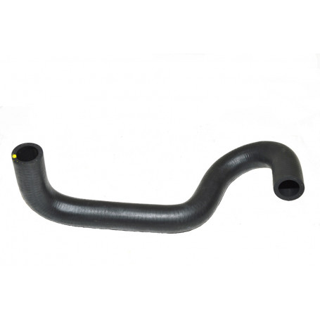

Cela ne serait pas la durite ETC 8636 ?
Re: durite sorti cache culbuteurs
ma durite ressemble pas à ça
et elle servirais à quoi?

Et réflexion faite, je rejoins l'avis de The Pater sur ETC8636
https://www.lrworkshop.com/diagrams/lan ... ther_53116

A défaut, cela pourrait être la version ETC7187
https://britcar.com/product.php/144835/ ... __defender
merci shamrock, mais ETC 7187 trop longue
je pense que la première doit être la bonne
tu peu me dire à quoi sert cette durite?

AMHA, je reste sur la ETC8636, en me basant sur le manuel LR.
C'est pour équilibrer les pressions entre le haut et bas moteur.
Tu dis que cela ne ressemble pas. A cause de la forme ou parceque la tienne est tressée ?
