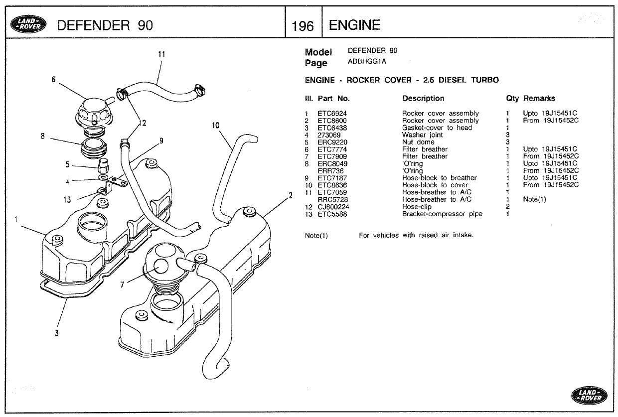

quel moteur ?

Cela ne serait pas la durite ETC 8636 ?

Et réflexion faite, je rejoins l'avis de The Pater sur ETC8636 :wink:
https://www.lrworkshop.com/diagrams/lan ... ther_53116

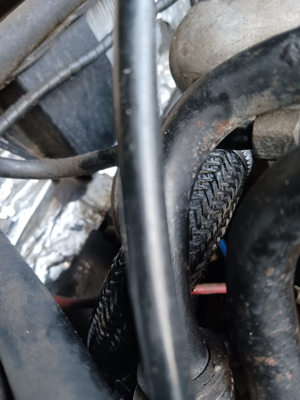

oui c'est bien une durite toilée
et bien hier je me suis aperçu qu'elle étais pleine d huile et donc gouttes d huile sous le moteur
Je pense qu elle doit être percée

A défaut, cela pourrait être la version ETC7187
https://britcar.com/product.php/144835/ ... __defender

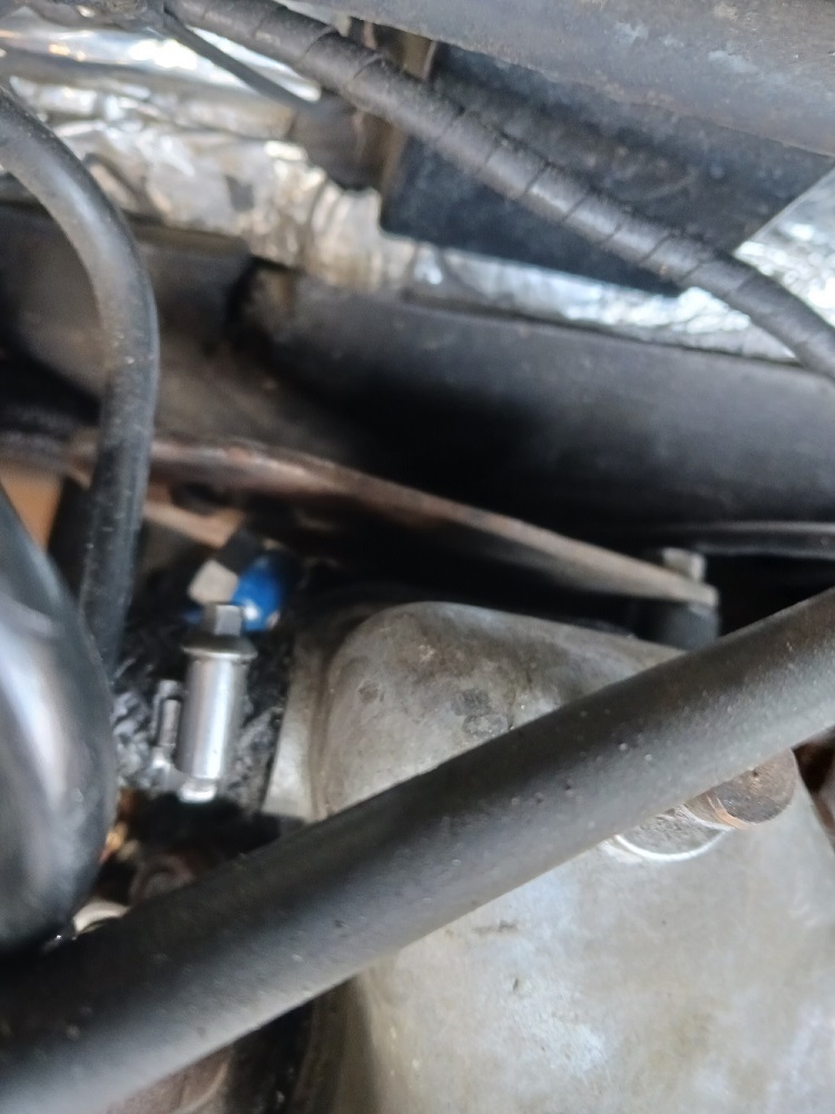

@pich: mets-nous des photos de ta durite, ça évitera à tout le monde de tâtonner dans le noir :wink:

The Pater a écrit : 24/03/2023 21:13 Cela ne serait pas la durite ETC 8636 ?
AMHA, je reste sur la ETC8636, en me basant sur le manuel LR.
C'est pour équilibrer les pressions entre le haut et bas moteur.
Tu dis que cela ne ressemble pas. A cause de la forme ou parceque la tienne est tressée ?

J'ai bien changer cette durite (moi elle était toilée) et j ai toujours une légère fuite à l arrière du bloc moteur

pich a écrit : 14/04/2023 16:55 Ou ce trouve le reniflard?
Pièce 7 sur le dessin que j'ai mis plus haut
et surtout comment le nettoyer?
Avec du White spirit par exemple.
Immerge le.
