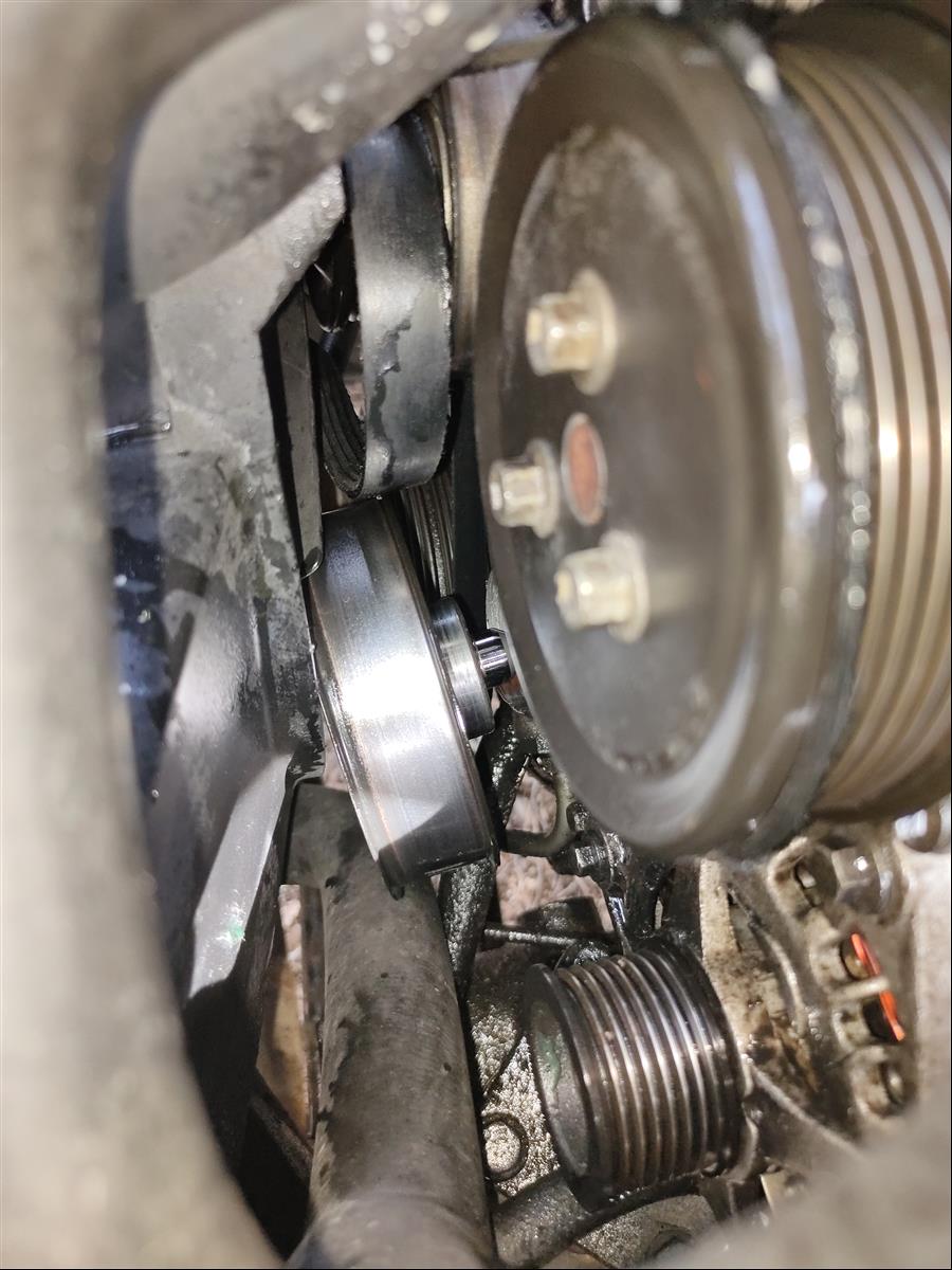

Juste pour vous faire par d'une petite aventure.
J'ai eu la joie d'avoir une rupture de courroie accessoire.
(heureusement j'avais une courroie d'avance pas trop loin)
Voici la tronche du galet :
Celui ci présente un jeu bien sensible au niveau de l'axe, je suppose que les petits mouvements ont doucement usiné courroie et poulie.
L'autre poulie/galet n'a rien du tout mais je pense je vais la changer aussi (pis le tendeur aussi)
Si mon aventure peut servir, car c'est assez simple à vérifier de temps en temps pour éviter une grosse galère.
PS : rien à voir avec mes problemes de courroie dans un autre post. J'ai deux TD5.

Je pense que le roulement était HS depuis longtemps, empêchant la libre rotation du galet qui s'est trouvé usiné par le frottement de la courroie.kalagan_fly a écrit : 27/04/2019 12:39 Celui ci présente un jeu bien sensible au niveau de l'axe, je suppose que les petits mouvements ont doucement usiné courroie et poulie.
C'est donc l'état des roulements qu'il faut surveiller et non les conséquences car il est alors trop tard.
