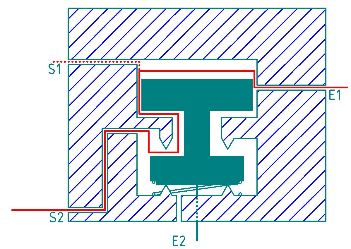

Afin de comprendre quelle pouvait être l’architecture interne des navettes, j’ai analysé le schéma de principe de l’ABS. Lequel m’a causé un souci d’interprétation de la circuiterie desservant ces vannes, plus précisément au niveau du dédoublement du circuit provenant du maître cylindre : j’ai implanté une croix sur la branche dont la représentation ne me semble pas fonctionnelle au regard du fonctionnement du bloc hydraulique d’ABS qui lui, m’est apparu parfaitement cohérent.
Il est probable que la représentation en cause génère une confusion entre l’architecture interne de la vanne et la circuiterie du bloc, d’où l’intérêt de raisonner uniquement à partir des fonctionnalités nécessaires aux différents cas de figure.
Ensuite, j’ai procédé à l’analyse selon les différents cas de figure, en la limitant toutefois à une seule roue afin de ne pas surcharger le schéma.
Cas n°1 : freinage normal.
L’huile doit entrer dans la navette par E1 et ressortir par S2 pour franchir la vanne 12 et se mettre en butée liquide contre les pistons de freins de l’étrier 14.
C’est le circuit A, strictement équivalent dans ce cas à un freinage hydraulique standard.
Noter que la vanne 11 forme également butée, que 11 est en position normalement fermée (le calculateur doit la mettre sous tension pour qu’elle s’ouvre) et que 12 est en position normalement ouverte (le calculateur doit la mettre sous tension pour qu’elle se ferme) .
On s’intéresse maintenant au circuit B, notamment pour examiner ce qui se passe s’il est soumis à la pression délivrée par le maître cylindre, qui passerait alors par S1.
Ce cas de figure est représenté en pointillés.
Dans ce circuit, l’huile se met en butée liquide contre le clapet 9a, mais la pression ouvre 9b et 9 c. L’accumulateur de pression 10 n’est pas chargé. En revanche, le cylindre de pompe peut être mis en pression, ainsi que l’amortisseur 6. Mais l’ajutage 7 ne sert à rien car aucun mouvement de fluide n’est présent dans cette partie du circuit.
On note également que la pression du maître cylindre peut aussi atteindre l’entrée E2 de la vanne ; mais E2 et S2 pourraient communiquer (apparition d’une boucle fermée) sans altérer le fonctionnement du système.
Que S1 et S2 soient passants ne perturbe pas le fonctionnement hydraulique du système.
Classiquement, l’huile est mise en pression au niveau du maître cylindre (sortie S1mc). Noter que, dès cet instant, la communication avec le réservoir de liquide est totalement interrompue.

Après la digression de ce matin, voici quelques idées à propos de l’architecture interne de la navette  ...
Afin de faciliter l'analyse, j’ai replacé la vanne dans la position qu’elle occupe sur le 4x4 et repositionné les entrées sorties comme sur les schémas ayant servi à analyser le fonctionnement du bloc hydraulique.
C’est évidemment un schéma de principe : notre vanne comporte deux entrées et deux sorties, le tiroir est du type marteau et en position neutre, un ressort de rappel ferme une sortie (S2 en l’occurrence).
Classiquement, la sensibilité de la vanne dépend du rapport des surfaces actives de chaque face du piston, de l’importance de la fuite entre cylindre et tiroir et du tarage du ressort.
Pour les besoins de la cause, il a été ajouté une tige de poussée traversante reliée au tiroir : celle dont Laurent doit apprécier le déplacement…
Voyons d’abord ce qui se passe lors d’un freinage :
La tige de poussée accompagne le mouvement en sortant un peu plus pour actionner le contacteur situé dans la partie électrique du bloc navettes.
L’entrée E2 est donc totalement fermée mais la fuite est suffisante pour que la pression ressorte par la sortie S2. Ainsi qu’on l’a vu lors de l’analyse du bloc hydraulique, la sortie S1 est à la même pression que S2 (dans ce cas de figure, les circuits A et B sont isobares).
La vitesse de fermeture dépend du rapport des surfaces, de la fuite et de la raideur du ressort : le Nano, même s’il doit être considéré comme un « numériseur lent », nous a néanmoins montré que le déplacement du tiroir prend moins d’une seconde.
Regardons à présent ce qui se passe lorsque la pompe hydraulique de l’ABS entre en action quand les fonctions HDC ou TC sont activées.
Comme on l’a vu précédemment, il faut absolument que l'entrée E1 soit fermée car sinon, la pression fournie par la pompe se perdrait dans le réservoir de liquide de freins :
Toutes les fonctionnalités mises en lumière précédemment sont donc satisfaites.
Il faut bien voir qu’au-delà du principe de fonctionnement cette vanne, les dispositions constructives adoptées peuvent être assez diverses : à l’instar de ce qui se fait sur les compensateurs de freinage, on peut imaginer un petit clapet logé (il faudrait plutôt dire serti) dans un tiroir creux et qui ouvre ou ferme un circuit en fonction de la position occupée par le tiroir principal.
Tout ça pour dire que la vanne n’est pas nécessairement entièrement démontable, ce qui pourrait compromettre toute tentative de réparation.
Mais nous n’en sommes pas là !
Il s’agit d’une vanne assez courante que l’on trouve sur les sites des électroniciens ou des spécialistes de l’automatisme hydraulique ou aéraulique.
La pression en provenance du maître cylindre entre par E1. La surface supérieure du tiroir étant plus grande que sa surface inférieure, la pression le repousse vers le bas en comprimant le ressort. Évidemment, le jeu tiroir/cylindre n’est pas si important que sur le dessin sinon les pressions régnant dans les deux chambres s’équilibreraient et le tiroir resterait immobile.
La porte E1 est déjà naturellement fermée sous l’action du ressort puisque la pression dans le circuit E1/S1mc reliant le maître cylindre au bloc hydraulique ABS est au niveau bas. La pression fournie par la pompe (niveau haut) entrant par E2 plaque alors un peu plus fort le clapet sur son siège : la pression ressort donc uniquement par S2, alimentant le circuit A, seul capable d’actionner les freins de notre roue.
					Modifié en dernier par Normand 1400 le 05/12/2023 6:22, modifié 1 fois.

Curieux...laudisco a écrit :ET: dans un des deux côte, le droit(le moins accessible bien sur!) la tige devant actionner le contact navette ne bouge pas!
Si une seule navette fonctionne, tu aurais dû avoir 3 000 puis 2 000 Ω lors des mesures de résistance, chaque contacteur qui se déplace court-circuitant une résistance de 1 000 Ω.
Tu as nettement senti l'autre tige de poussée se déplacer?
Pour le reste, ça ressemble à un montage en « cartouches » : vannes et clapets sont arrêtés par des bouchons et l'étanchéité des vannes ou clapets dans leurs alésages est réalisée par des joints toriques. Cette technique permet de minimiser le nombre de perçages dans le bloc hydraulique.
Par contre, on risque de trouver des clapets sertis dans les tiroirs ce qui, généralement, les rend irréparables. Mais d'un autre côté, les tiroirs doivent être montés avec des coupelles hydrauliques classiques, ce qui les rend plus aisément réparables, notamment en cas de léger grippage...
 Donc rien n'est perdu!
Vu ce qu'on commence à entrevoir du bouzin, si tu déposes les cartouches, veille à bien les remonter avec de la graisse pour systèmes hydrauliques ; si tu te contentes de laisser le liquide de frein protéger les pièces, une escadrille d'emmerdes s'occupera de ton cas!
Du coup, on risque de devoir s'atteler au sujet « purge ». J'espère qu'on pourra mettre sur le tapis des expériences consistantes car d'après ce que j'ai pu lire partout, il semblerait que les machines à pression — ou à dépression — soient massivement préconisées et ce, sans qu'il soit fait état d'un accompagnement des opérations de purge par actionnement des vannes et tiroirs via l'interface OBD.
Je verrai la chose plus en détail le moment venu, mais il m'a semblé qu'à la condition d'actionner certaines vannes dans un ordre très précis, la purge du bazar uniquement à la pédale de freins était le moyen le plus sûr d'obtenir d'excellents résultats.
En ce qui concerne ce point :
c'est aussi ce que j'ai pensé pendant plusieurs années. Aujourd'hui, au fil de mes recherches sur la régulation algorithmique des ralentis, notamment des moteurs essence, mon point de vue a changé : vu l'évolution des techniques — et des résultats — ces vingt dernières années, j'ai plutôt l'impression que les mecs ne s'en sortent pas.Ze Fifi a écrit : 05/12/2023 0:44Dans le genre "connerie" électronique sur le TD4, en courtes, le fait de relâcher l'embrayage met en route l'anti calage, et le moteur accélère pendant 30s à 1200 tr/min et du coup lorsque tu est as ras d'une difficulté en montée, mais pire au bord d'un trou, tu prends un grand coup d'élan là où tu veux simplement te mettre en prise pour gérer la descente au frein moteur, et surtout ne pas débrayer sinon on remet à zéro le merdier. A se demander si les ingénieurs qui ont pondu çà ont déjà fait du franchissement avec leur binz.
D'où la solution plus bête que méchante qui consiste à faire travailler le moteur sous ralenti accéléré dès que le risque de charge à bas régime devient significatif : il est alors beaucoup plus facile de réguler le moteur qu'à 750 t/mn.
Il m'a même semblé qu'un capteur de pression du liquide d'embrayage informant le calculateur de la manière dont la charge est appliquée au moteur était devenu la règle sur de nombreux véhicules.
Pour le franchissement fin et pour les conducteurs soucieux d'épargner disque et butée d'embrayage, c'est effectivement pas top, mais cela reste une rigolade à côté de la manière dont les boîtes robotisées font souffrir certains organes...

La tige immobile, elle était bloquée en position « sortie »?
Celle qui fonctionne bougeait de combien, au pif?

Vu l'amplitude, ça veut dire qu'on capte le mouvement d'un tiroir et non d'un clapet. Donc probablement aucun souci pour dégripper le bazar, les pièces étant sans doute faciles d'accès une fois le bloc déposé...laudisco a écrit :celle qui bouge plus d'un centimètre, à vu de pif
