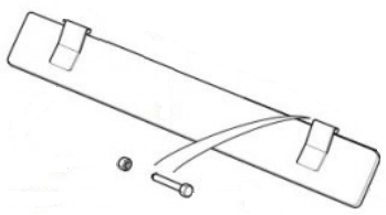

La dépose du volet d’aération se fait en 2 étapes :
1/ dévissage de l’axe du volet avec 2 clés de 7 à œil, puis extraction de l’axe à l'aide d'un tournevis d’un diamètre inférieur à la charnière
