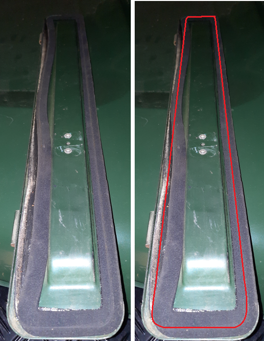

Cependant cette étanchéité est toute relative, et le joint plat se décolle souvent sur la partie supérieure, cela est dû à la proximité de la charnière et à un écrasement « en biais » de ce joint.
Les deux systèmes ont le même inconvénient : ils se décollent avec le temps.
Sur cette photo, on voit bien que le joint n'est plus en place.

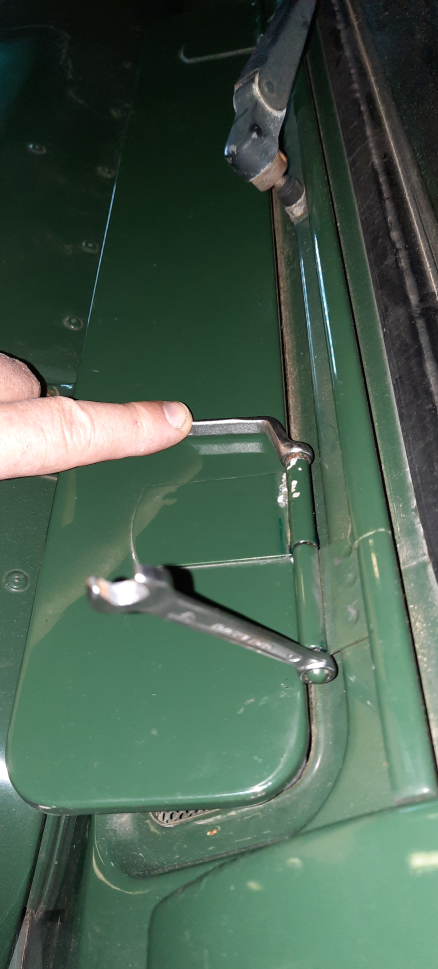

La dépose du volet d’aération se fait en 2 étapes :
1/ dévissage de l’axe du volet avec 2 clés de 7 à œil, puis extraction de l’axe à l'aide d'un tournevis d’un diamètre inférieur à la charnière
2/ dévissage des 2 vis retenant le volet sur le support d’ouverture de l’aérateur : il faut l’ouvrir à fond de l’intérieur pour en faciliter l’accès à l’extérieur.

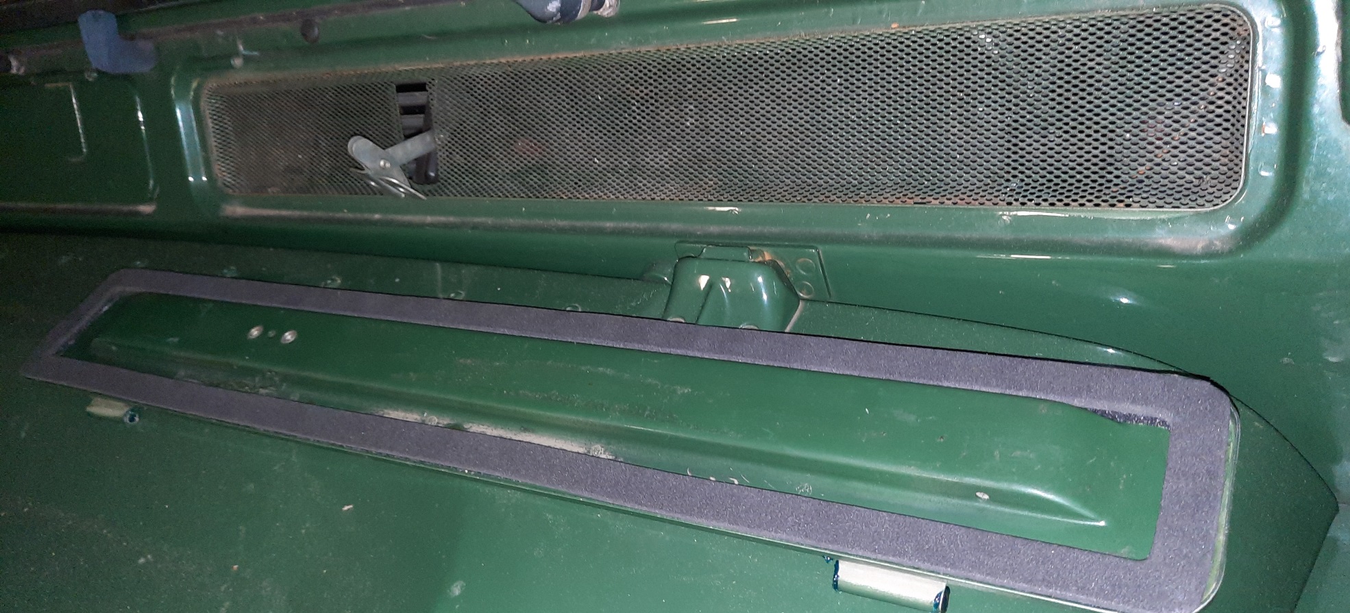

Ensuite, on arrache le joint mousse en extirpant l’adhésif double face, puis on nettoie la gorge avec de l’acétone.
On colle avec précaution le nouveau joint, en commençant par un angle, puis une longueur, SANS étirer le joint, qui doit impérativement être posé le long du bord intérieur du volet.
On applique alors le joint pour le mettre en place.
