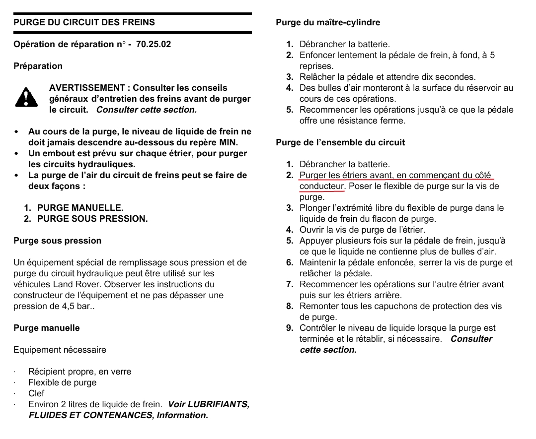

Re: Fusible feu stop qui grille des que je mets le contact.
Steph72 a écrit : 23/05/2024 20:18 1/ Quelle est la contenance pour un changement complet de liquide de frein ?
Une bouteille de deux litres d'après doc LR.
Vois ça :procèdure de purge pour defender LR
