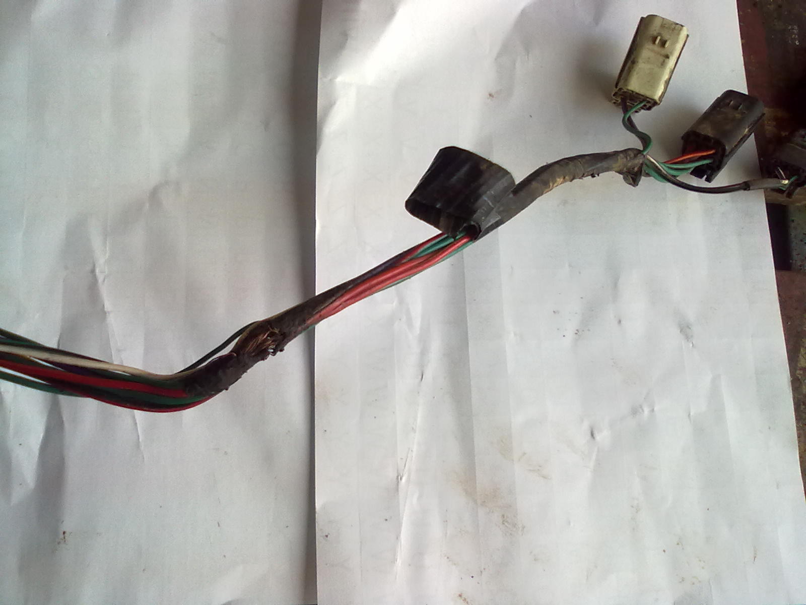

Re: Fusible feu stop qui grille des que je mets le contact.
Dans tous les cas c'est entre le fusible et les contacteurs si c'est sans action (pas d'appui sur le frein et pas de MAR) à la mise de contact
Pour te permettre d'avancer tu trouves le connecteur 162/448 et tu le débranches pour isoler le bout de faisceau qui va au contacteur de MAR. Si plus de pb tu peux rechercher entre le connecteur et la BV
Note: on voit sur cette photo les 3 connecteurs qui alimentent le faisceau qui part dans le châssis
