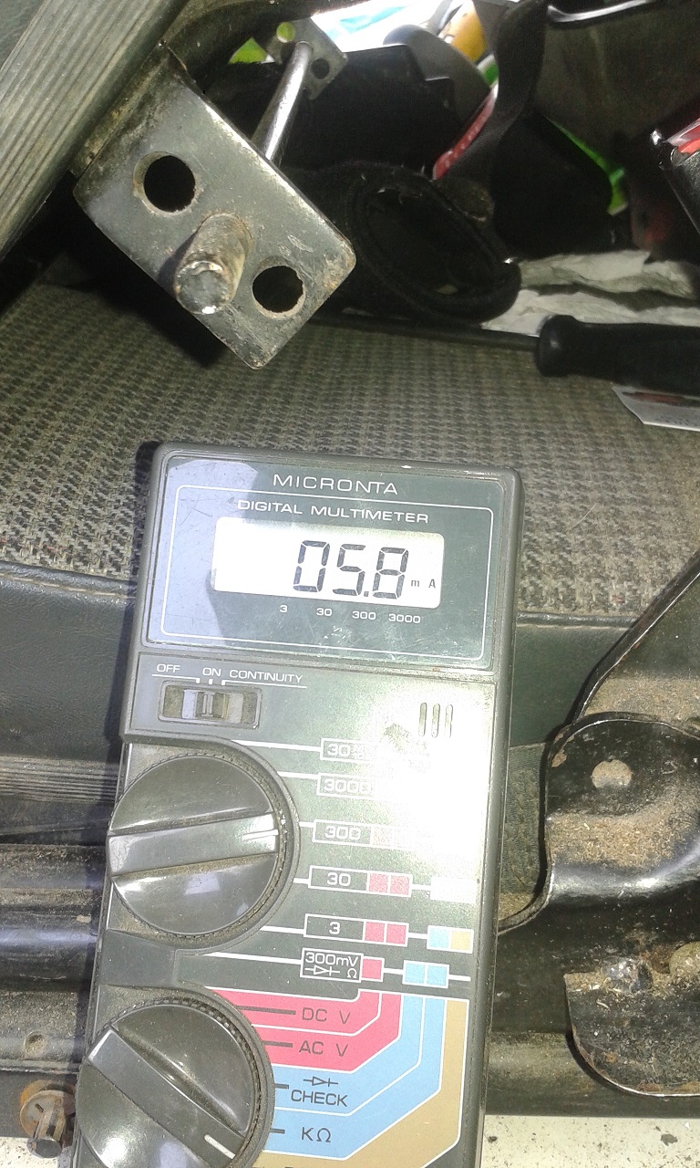

Voila ce que cela donnait sur mon 300Tdi, les 5.8mA c'est la conso de la montre, les 21.6 mA c'est avec le BT qui me vidait la batterie

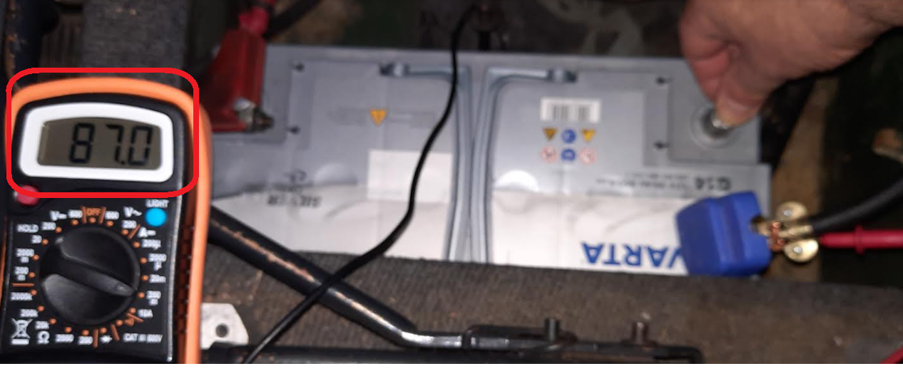

Voilà donc ma prise de mesure, faite ce soir en positionnant le curseur sur 22m Ampères ; la photo n'est là que pour monter le calibre utilisé :
J'obtiens 87,0, en branchant la pointe métallique du cordon rouge dans la cosse du câble de masse, et en appliquant la pointe du cordon noir à plat sur la borne négative de la batterie :

87 mA c'est de trop et tu vides ta batterie. Rien qu'avec ma conso de 26 mA elle se vidait en 10 jours. Au repos tu ne devrais avoir que la consommation de l'horloge soit 5 à 6 mA.
Pour toites mes mesures à venir procède comme tu viens de le faire sur le calibre 200mA ou si en dessous de 20 mA sur le calibre 20mA
Il va falloir trouver où partent ces 80 mA indus. pour cela il faut chercher sur quel(s) fusible(s) se trouve ce(s) consommateur(s). Je met (s) car à ce stade on ignore si c'est un appareil qui les absorbe ou si ce sont plusieurs consommateurs qui se cumulent.
Retires tous les fusibles et fait une mesure. normalement tu dois avoir 0.00 mA, si ce n'est pas le cas on cherchera "pourquoi". Remet ensuite un fusible et fait la mesure. En théorie il devraient tous te donner 0.00mA sauf celui où il y a l'horloge. Une fois la mesure faite, tu retires le fusible et tu met le suivant, et refais la mesure. tu notes les résultats et tu viens nous les donner

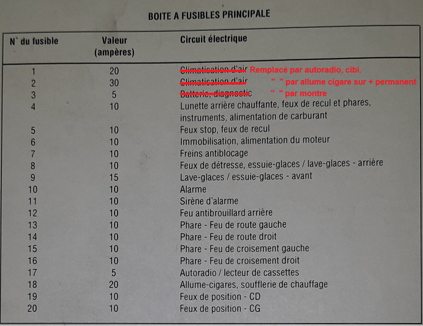

J'ai reposé les fusibles du boitier principal, en commençant par le fusible N°20, et en les laissant en place s'il n'y a pas de modification de mesure.
Avec le fusible N°3, la montre, de 5 ampères, je passe de 01,0 à 01,8.
Je le retire et je positionne le fusible N°1, le cubby box avec autoradio et cibi = 67,9

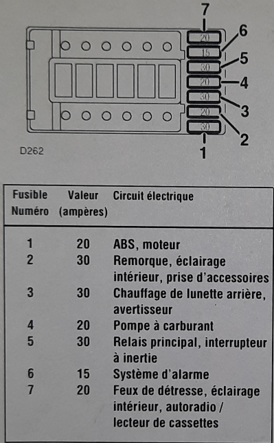

Je retire le fusible N°1, et je passe au boitier sous le siège passager (les autres fusibles sont resté en place, n'ayant constaté aucune consommation supplémentaire ...).
Le fusible N°6, le système d'alarme, de 15 ampères, indique = 25,9
Je le retire et positionne le fusible N°7, feux de détresse, éclairage intérieur (mais pas l'autoradio, déplacé sur le fusible N°1 du boitier principal, derrière le levier de vitesse) = 09,6
Je repose le fusible N°6 et je note la consommation des 2 fusibles = 26,5
Je repose le fusible N°3 (la montre, boitier principal), et j'obtiens 27,1
J'ajoute le fusible N°1 (cubby box) et j'obtiens 93,8

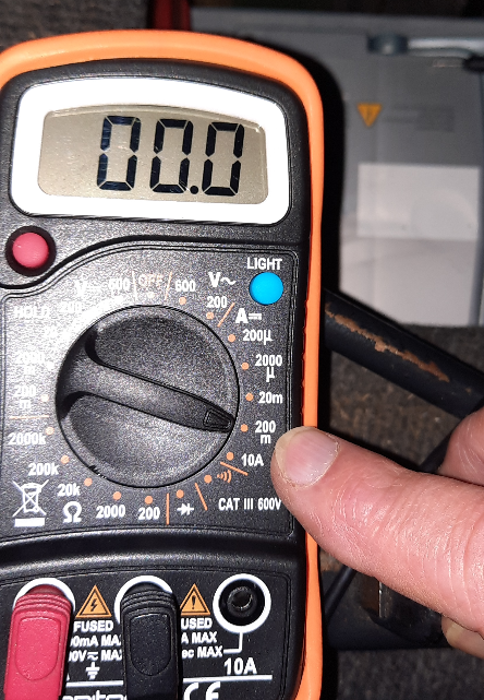

. en claquant la porte passager, le multimètre a affiché 00,0 alors qu'il était branché sur la cosse cde la batterie et sur le câble ?

Déjà revoir sur le fusible1 en priorité si c'est l'autoradio ou la Cibi qui reste en veille. Ton autoradio est BT? Branché sur un (+) permanent(tu peux l'allumer sans avoir mis le contact?)?
Après la conso de l'alarme à 25mA cela me parait fort, mais n'ayant pas d'alarme je ne peux mesurer la consommation pour comparer . peut être que LOLO à çà sous la main?

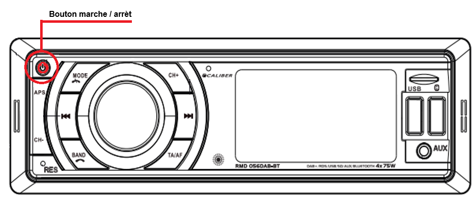

De retour à la maison, j'ai trouvé un autoradio qui a les fonctions suivantes : Bluetooth, kit main libre, prise USB de rechargement, pas de lecteur cd (inutile et ramasse poussière ....).
Pour 69 €, est ce que je vais enfin remédier à ce fameux problème de consommation ?
De plus, il a un bouton d'alimentation excentré, qui ne risque pas de s'allumer de façon intempestive !
Je vais déposer le cubby box, monter cet autoradio, et je reviens vers vous après les tests de consommation ....

Bonsoir LØLØ,
J'ai cherché sur internet sil y avait une vidéo de montage car la notice est pour partie en anglais, mais je n'ai rien trouvé.
Voici la traduction des caractéristiques :
La seule précision que j'ai trouvée est sur le site d'un distributeur, mais pas en métropole : https://norauto-martinique.com/boutique ... -9182.html
Si vous installez vous-même l'autoradio, ne pas le brancher sur une borne ''+'' permanente, cela engendre l'usure prématurée de la batterie car l'autoradio reste alimenté, même moteur éteint.

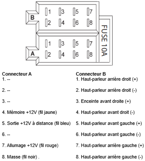

D'où ma question, puisque je vais refaire le faisceau depuis le tableau de fusibles : s'Il faut alimenter la mémoire sur un + permanant, faut-il que je branche aussi l'alimentation principale sur le même + permanant (avec le risque d'avoir une consommation résiduelle, même radio éteinte) ?
Sur ce schéma, voici les fils du connecteur A à câbler :
4. Mémoire + 12V (fil jaune) > + permanant
5.Sortie + 12V à distance (fil bleu) > ?
7. Allumage +12 V (fil rouge) > + permanant ou après contact ?
8. Masse > sur châssis
- Si je veux pouvoir mettre la radio contact coupé, je me dis que je dois le brancher sur le + permanant, mais, si elle consomme en étant éteinte, on revient à la case « départ » !
- La sortie + 12V à distance, ça sert à quoi ? Est-ce pour alimenter une antenne co-axiale ?
(mais il y a déjà une antenne DAB fournie avec l'autoradio et la notice indique qu'elle est alimentée par une source d'alimentation fantôme +5 V).
J'attends tes lumières pour effectuer le branchement définitif !

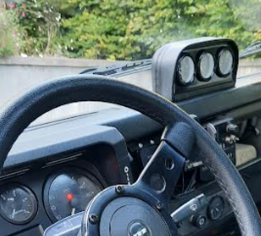

D'ici là, j'ai à démonter le tableau de bord pour passer les câbles de l'antenne DAB et du micro déporté.
Pour l'antenne, je vais l'installer derrière les manomètres que j'ai mis en lieu et place du cendrier (voltmètre, pression et température d'huile moteur) :
Et pour le micro déporté, je le placerai le long du montant de parebrise ....
Merci d'avance, LØLØ !

D'où ma question : sur le point 5 du connecteur A, la sortie + 12V à distance (fil bleu) est-elle bien celle du kit main libre en Bluetooth ? Donc, en + après contact, comme l'alimentation du point 7 ?
(je commence à être perdu :shock: ...)
Merci Ze Fifi !
LandLover110
Messages : 213
Localisation : Amiens
Re: Problèmes électriques suite inversion batterie Defender Td5
Bonjour à Tous,
A ma question : sur le point 5 du connecteur A, la sortie + 12V à distance (fil bleu) est-elle bien celle du kit main libre en Bluetooth ? Donc, en + après contact, comme l'alimentation du point 7 ?
La réponse tient dans le fait qu'on peut brancher un amplificateur asservi à l'alimentation de l'autoradio ..... Donc, je vais isoler cette sortie pour éviter tout accident.
Il me faut tirer un + après contact pour alimenter l'autoradio. je vais aussi changer le fusible de l'alimentation conjointe de la cibi et de la mémoire de l'autoradio : inutile d'avoir un 20 Ampères pour protéger ces deux fonctions, contrairement à celles des allume-cigares du cubby box et des ailes arrières.
Autre souci, les haut-parleurs arrières sont alimentés par un fil qui respecte la polarité (+ - ), mais pas les couleurs. Donc, je vais faire des recherches pour m'assurer de la place de chaque haut-parleur ....

J'étais en déplacement depuis jeudi et sans ordi.
Donc le fil bleu sert à alimenter par exemple une antenne électrique qui se met sous tension qu'a l'allumage du poste.
Sinon pour l'alimentation du poste c'est le problème que j'avais sur mon defender en alimentant en + permanent, qui certes permet d'avoir la radio même sans la clé de contact, c'est qu'il ne s'éteignait pas complétement et restait "en veille" avec le BT qui cherchait une connexion et me vidait la batterie. Donc pour éviter tout problème il te faut les deux alimentations.
Messages : 13976
Ze Fifi a écrit : 09/10/2024 9:38 Donc pour éviter tout problème il te faut les deux alimentations.
Ou un interrupteur coté + permanent pour l'autoradio.
