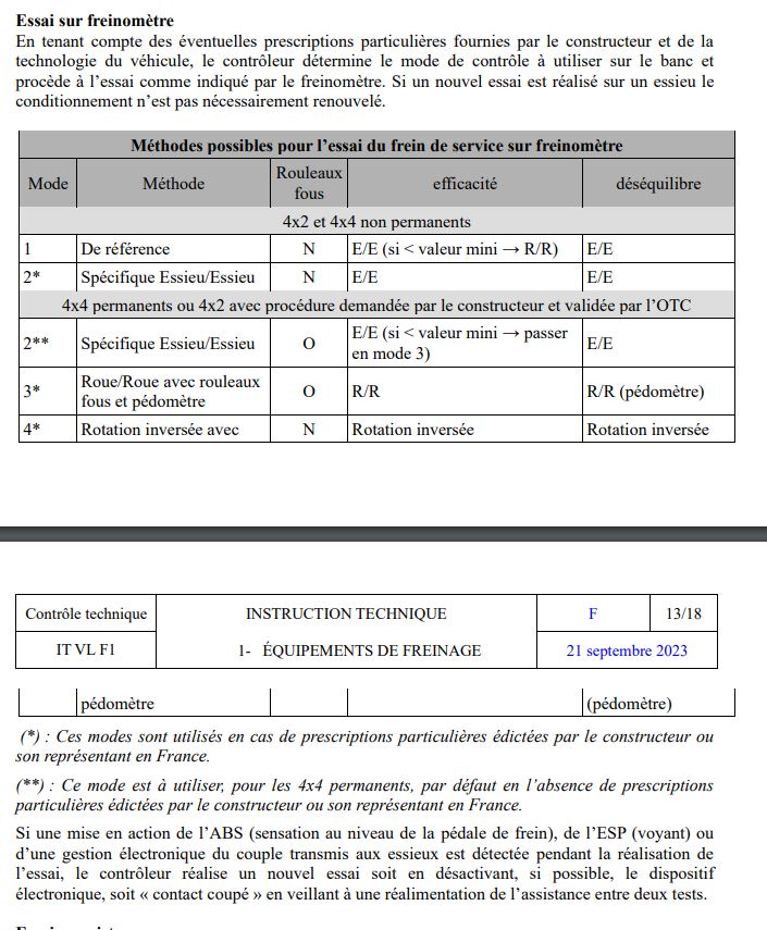

Je vous invite à consulter les méthodes officielles de contrôle :
https://www.utac-otc.com/vehicule_leger ... tegory=107
Ci-dessous extrait de la méthode de contrôle "freinage" :
Si les utilisateurs du différentiel Archroft lisent le post, je reste preneur de leur retour d'expérience.

Pour Pater : la méthodo rappelée par l’UTAC précise bien que les dispositifs électroniques ne doivent pas être en fonction lors des essais, ce qui se comprend.
Je ne comprends donc pas ce qu'a fabriqué ton contrôleur.
