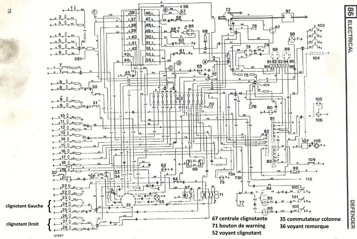

Un ami a récemment acheté un 90 200tdi de 1991 que le précédent propriétaire a équipé d'un ensemble de feux á LED y compris les phares. Bon la marié est trop belle et refuse de faire de l’œil correctement.
C'est à dire que lorsque l'on clignote à gauche ou à droite les deux côtés clignotent un petit peu moins fort du côté non sélectionné, warning OK. Voilà les symptômes, ce que je vous propose dans ce QUIZ, c'est une procédure d'investigations avec une méthodologie ou un indice journalier qui permettront d’élucider ce mystère qui ne date pas d'hier, mais qui est résolu et expliqué et qui à mon avis a dut embêter bien des propriétaires de land 90/110/130.
Le premier élément, le schéma du 200tdi bien-sûr :wink:
A vos questions réponses et aux plaisirs de vous lire...

Bien le bonjour de la Tunisie :) ca fait quelques années que j'ai rien écrit par ici par contre je consulte le forum chaque jour et je garde toujours le même enthousiasme pour les land
je viens de vivre la même situation en installant un kit clignotants led. Après avoir testé tout le circuit et en suivant le conseil d'amis dans le milieu automobile, il s'est avéré que c'est le témoin du tableau de bord qui est en cause !!
Pour faire simple sur un circuit entièrement en Led, la petite ampoule halogène du témoin tableau de bord, crée une sorte de résistance avec comme symptôme l'effet warning avec un coté plus faible que l'autre. Il suffit d'enlever cette petite ampouyle pour que tout se remette en ordre.

j'ai rencontré ce probleme sur le 90 d'un pote qui a voulu le passer en LED
de quelle année est ton vehicule?
je suppose qe le kit LED comprenant la centrale de clignotant specifique pour LED
le probleme : sur les anciens vehicule, il n'y avait pas un voyant pour le clignotant gauche et un pour le droit
mais un pour les 2
donc, l'ampoule est connecté entre le droit et le gauche (le non utilisé servant de masse a l'autre
j'ai fait la modif suivante :
les 2 fils (pour droite et gauche) raccordés a des diode anti retour et a un coté du voyant et l'autre coté, a la masse
mais deja pour faire le test : supprime le voyant (enleve l'ampoule)

Bon ben dommage le quiz aura fait flop et du coup on passe a côté de la procédure d’investigation illustrée et d’une explication précise du phénomène. A précisé que ce phénomène se produit sur toute la gamme land a un seul voyant de clignotant pour ceux qui ont le voyant gauche droite séparé normalement il n’y a pas ce problème. A préciser que le voyant à filament est ponté entre les clignotants gauche et les clignotants droit et que son retour à la masse s’effectue à travers les ampoules du côté non utilisé. Le voyant faisant 1,2 W laisse passer 0,1A ce qui est totalement insuffisant pour allumer le 2X21W+5W du répètiteur, mais c’est largement suffisant pour allumer les feux à LED sans les répétiteurs qui à eux seuls arrivent à écrouler le courant que laisse passer le voyant et du coup les clignotants fonctionnent presque normalement car si on se penche d’un peu plus près on peut voir le filament du répétiteur légèrement rouge.
Maintenant en modifiant le câblage on peut éviter de supprimer le voyant…

c'est un peu de la meme façon que j'ai elucidé ce probleme :
un pote a acheté un land rover 90 de 1989 et l'ancien proprio avait remplacé tout l'eclairage par des feux et phres LED
je ne sai mem pas comment il a pu passer le CT pour le vendre : rien ne fonctionnait correctement
il a fallut tout reprendre et tout analyser
le diagnostique de panne ne s'improvise pas : on part d'un bout de la chaine et on remonte jusqu'a l'autre bout en testant tous les éléments sur le chemin
