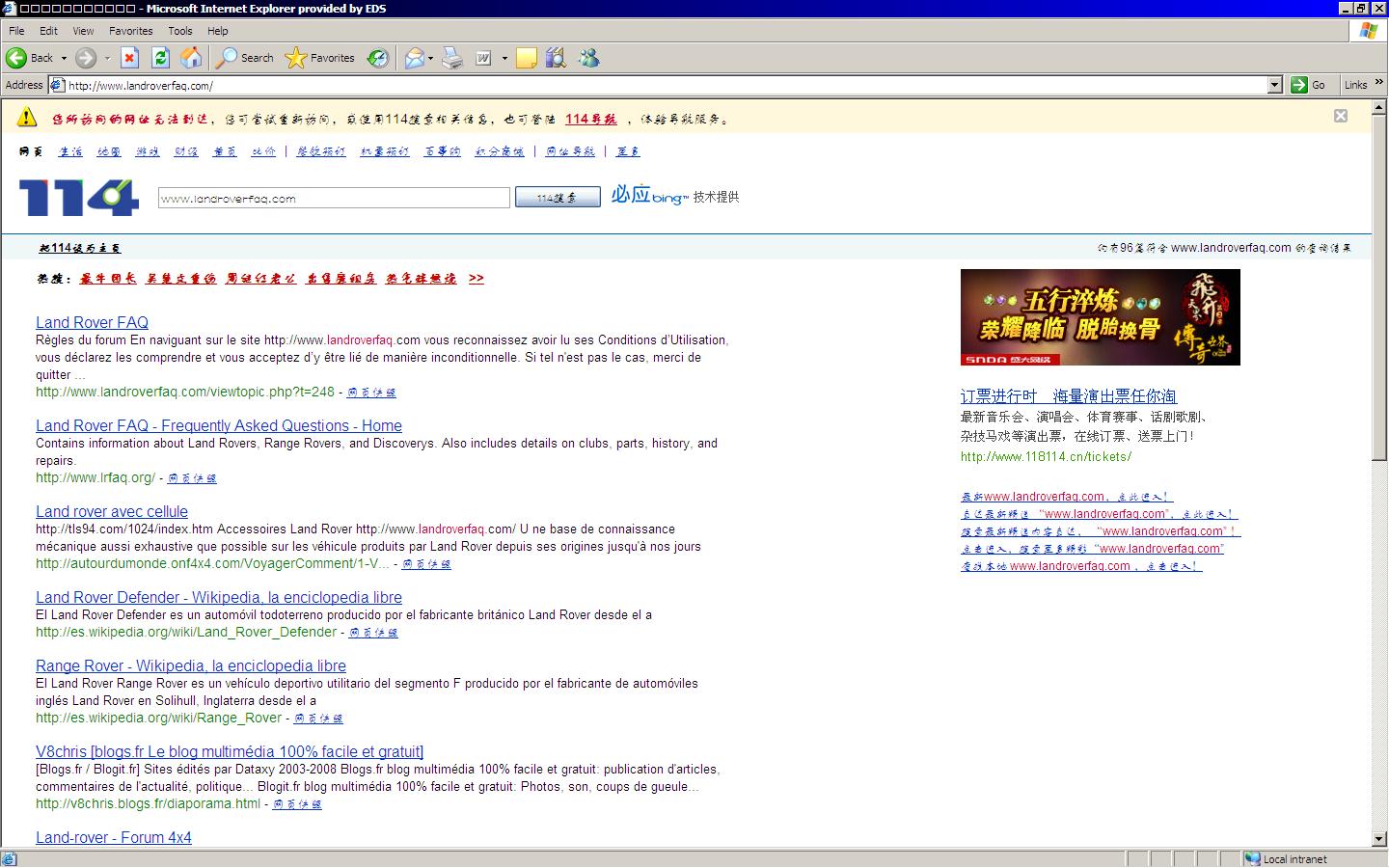

Je n'arrive pas à aller sur le lien. Peut être parceque je suis en Chine, et en Chine je suis souvent bloqué pour accéder à des liens. D'ailleurs j'ai eu la mauvaise surprise il y a deux ou trois jour de tomber sans arrêt sur une page chinoise au lieu de Landroverfaq.com......
