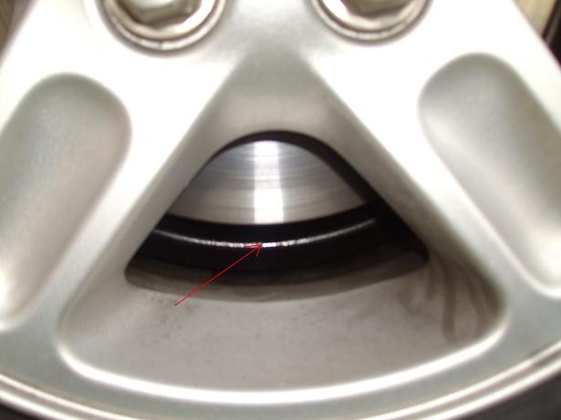

Bonjour a tous,
voila un petit soucis, je viens de m'apercevoir qu il y a une fuite au niveau de la roue arrière droite sur le disco td5, plus exactement au niveau du moyeu, l'huile de pont sort (légèrement) de derrière le disque. A votre avis, dois je remplacer le moyeu complet(ref:TAY100050 ) ou s'agit il seulement d'un joint torique (ref:FTC4919 ). je n'ai pas encore le manuel d'atelier (pas trouver sur le net).
Par avance merci
Cordialement
Joel
Par avance merci
Cordialement
Joel

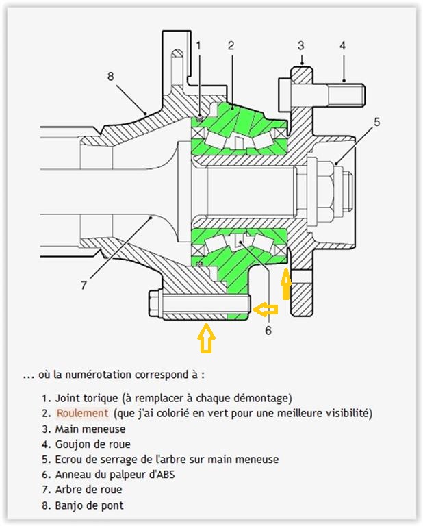

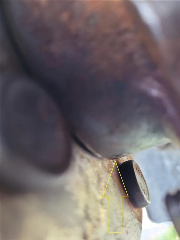

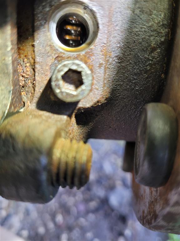

Voilà le retour après avoir roulé un peu moins de 40Km.The Pater a écrit : 29/11/2024 13:48Est-ce que cela suite bien au niveau du joint torique ?disco2magoliv a écrit : 29/11/2024 12:47 toujours un suintement malgré la mise à l'air libre opérationnelle et un nouveau remplacement du joint FTC4919.
Une goute d'huile présente sur le point bas du moyeux.
Et il semble bien que le joint torique ne soit pas en cause, joint re remplacé + joint bleu.
Et voilà ce que j'ai remarqué, une trace de suintement au niveau de la flèche sur la photo. Et au niveau du logement du capteur d'ABS de l'huile aussi, alors que je l'avais totalement soufflé avant le remontage. L'huile ne passerait pas à travers le roulement ?
Le moyeux serait donc à remplacer ?

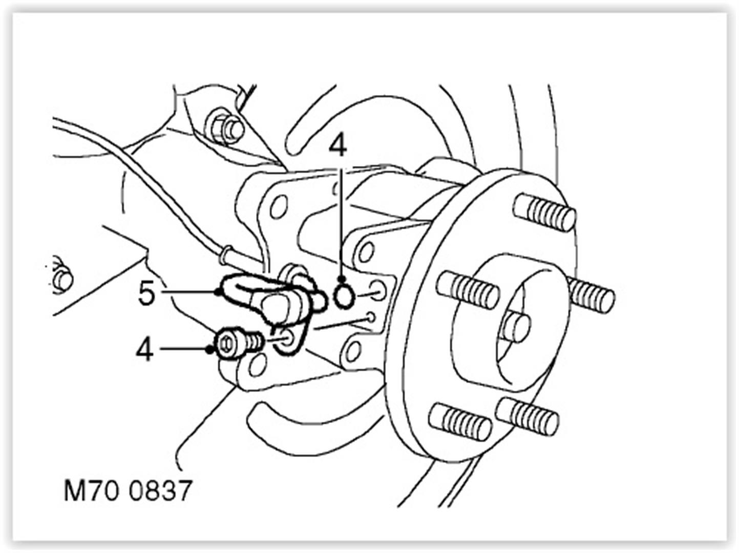

Re: Moyeu arriere sur Discovery TD5
et au niveau du capteur de vitesse de roue, est-ce qu'il y a un joint d'étanchéité prévu?
parce que au vu de tes photos, si tu as de l'huile sur le dessus du carter/roulement, je ne vois pas trop par où elle pourrait arriver là, mis à part par le trou non étanche du capteur ...

Salut,kebir31 a écrit : 11/12/2024 15:55 salut,
Sur le capteur oui il y a un joint torique en 4 .
l'huile est sous le carter du roulement,au niveau de la main meneuse, effectivement la photo n'est pas suffisamment claire, les gouttes d'huile se retrouvent la ou j'ai placer les flèches jaunes. Ce que j'ai du mal à comprendre, c'est par ou passe l'huile pour arriver dans le compartiment du capteur (en 6 sur la coupe du moyeu de Mauresque )

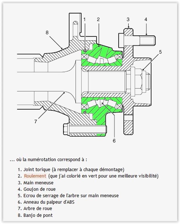

Le joint torique fait l'étanchéité entre le roulement et le corps de pont. Dans la coupe que tu nous met du moyeu il y a un joint de chaque coté des rouleaux, schématisés par le carré avec la croix (X) entre les deux pièces certes sous le joint torique et l'autre coté extérieur vers la main meneuse. Si le joint caté intérieur est HS il laisse passer l'huile dans le roulement, et je pense que Pater va te confirmer que ce n'est pas bon pour lui qui doit être monté avec de la graisse. Pour la goutte coté main meneuse c'est peut être cette huile qui a traversé le roulement qui ressort par le joint cité main meneuse et qui suinte. Sinon, en 2éme possibilité dans ce montage l'étanchéité entre le 1/2 arbre et la bague intérieure du roulement se fait sans joint simplement parce que l'état de surface est lisse et le serrage de l'écrou de main meneuse plaque les pièces. A voir qu'il n'y ait pas un défaut ou une saleté au niveau du contact, mais j'y crois pas.
- Messages : 13960
Pour le type de joint équipant ce type de roulement, il y a un effet de pompage de l'intérieur vers l'extérieur au niveau du contact lèvre du joint et sa surface de frottement.
Si l'huile arrive à passer, c'est que le joint est bien usé ou endommagé. L'huile qui entre dans le roulement n'est pas tellement un problème, sauf s'il y en a trop ou/et s'il y a incompatibilité entre l'huile et la graisse. Mais l'huile qui arrive de l'autre coté va être pompé vers l'extérieur par le joint.
Ok merci
Donc si je bien compris le premier joint côté intérieur doit être bien usé (pas encore 190000Km) et le second pompe l'huile qui se trouve dans l'espace de la roue dentée vers l'extérieur, ce qui explique la goute à cet endroit.
Effectivement dans le logement du capteur d'ABS, l'huile est nettement plus visqueuse, elle ne doit pas faire très bon ménage avec le graisse.
Donc c'est remplacement de l'ensemble moyeu/roulement.
