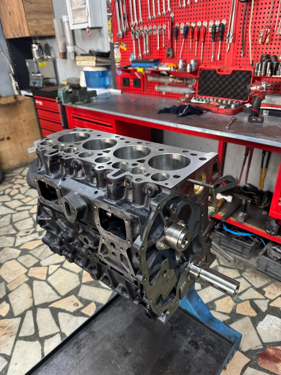

Petite avancé du boulot
Ça va certainement nous faire un gros changement de conduire avec un moteur refait ! Vivement

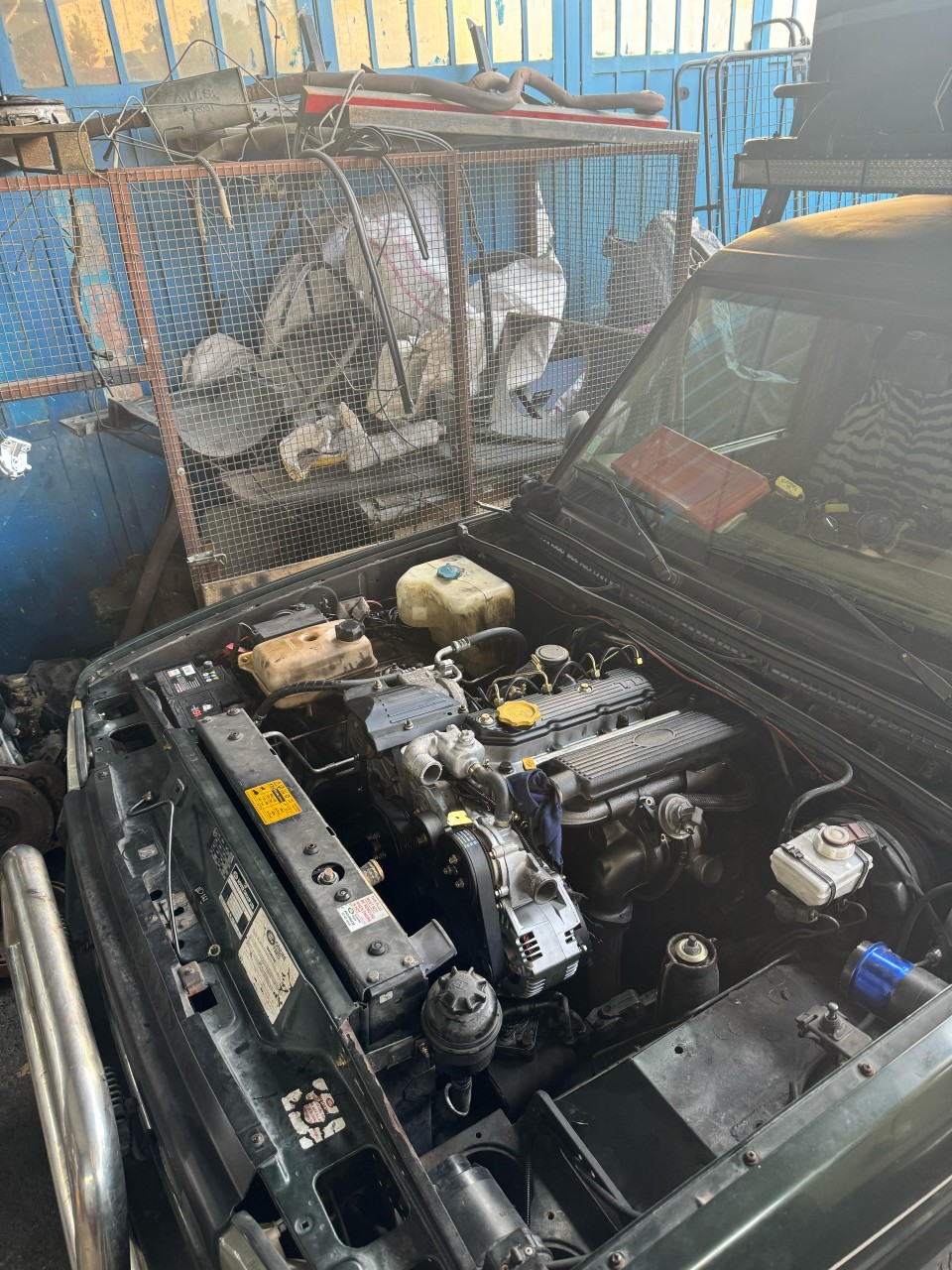

Ça avance ! Normalement on le récupère demain.
