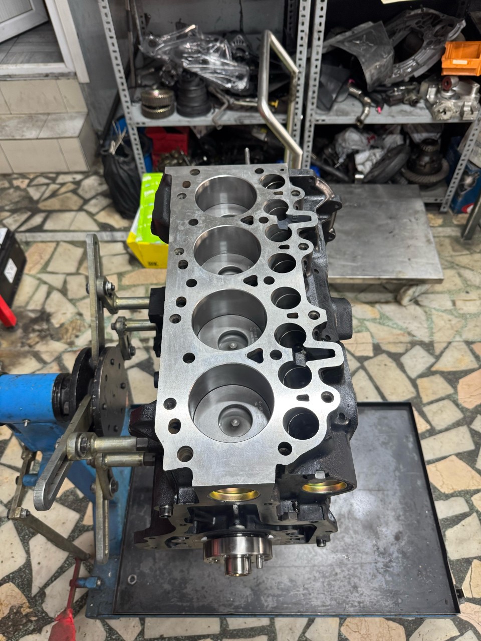

Petite avancé du boulot
Ça va certainement nous faire un gros changement de conduire avec un moteur refait ! Vivement
