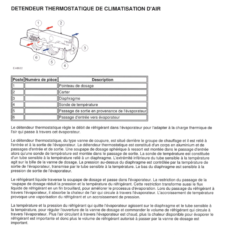

Une question pour commencer : les gus du centre auto ont-ils vérifié la pression délivrée par le compresseur (grandeur n'ayant strictement rien à voir avec la pression de recharge du circuit) et le fonctionnement correct du détendeur?
Généralement, un détendeur ne comporte pas de pièces mécaniques, c'est juste un ajutage dont le rôle est de faire chuter la pression du fluide condensé afin de préserver le rendement et éviter que le compresseur avale du liquide. En est-il de même sur une clim de voiture, je n'en sais rien ; cela dit, il est possible que les conditions très diverses d'utilisation de la clim nécessitent un pilotage du détendeur à partir de la température du fluide : peux-tu regarder ce qu'il en est?
N'ayant pas la moindre idée non plus des hypothèses retenues pour le dimensionnement de ce machin-là (température de la source chaude en particulier, sans parler du fluide frigorigène employé) je subodore que pour tenir une température extérieure flirtant avec les 40°C, la pression en sortie de compresseur ne pourra sans doute pas être inférieure à 10/15 bars, ce qui commence à piquer un peu.
Pour être un peu plus précis, avec une source chaude à 50°C, je ne suis pas sûr que ce genre d'équipement ne jette pas plus ou moins définitivement l'éponge à cause de la température atteinte par le frigorigène (Cf. dernier paragraphe) que l'on oblige à fonctionner dans des conditions de température et de pression hors épure.
Si la pression en sortie de compresseur est insuffisante, la chaleur latente du fluide ne sera pas exploitée correctement et la quantité d'énergie extraite de l'habitacle sera alors insuffisante. Par contre, si je t'ai bien lu, un calculateur gère le bazar — le fluide en l’occurrence — en vérifiant température, pression et tutti quanti.
T'es sûr de ça? En effet, je sais pas pourquoi, mais je crains qu'un système capable de faire ça coûte une blinde (rien que la sonde de pression) et vu la radinerie des constructeurs, je ne suis pas sûr que ... Sauf si on est effectivement en présence d'un détendeur piloté...
Toujours en ce qui concerne la pression du frigorigène en sortie de compresseur, t'as vérifié que l'embrayage « collait » bien et qu'aucune fuite d'huile ne venait mettre le brin entre les surfaces en contact? Lesquelles font généralement peur, car aucune progressivité n'étant est prévue pour cet embrayage, cela signifie que lorsque le relais colle alors que le moteur thermique file à bonne allure, les surfaces en contact (métal sur métal, en général) prennent (très) cher.
Ce point (l'embrayage et son absence de glissement sous forte charge) doit donc être vérifié.
Reste enfin le condenseur : s'il est colmaté par de la boue, du sable ou Dieu sait quel autre corps étranger (ce qui peut arriver vu qu'il est souvent situé devant le radiateur principal) adieu condensation. Et rien ne dit non plus qu'il soit suffisamment ventilé ou même dimensionné, notamment par les températures que tu rapportes.
Enfin, s'il se confirme qu'on est en présence d'un détendeur piloté, donc comportant des clapets, un dépassement des températures limites a très bien pu les flinguer, d'où une forte chute du rendement.

Re: Plus de clim - Def 130 TD4 - 2007
Mouais...
D'après tes infos, la pression dans le circuit serait dans les tolérances données par la doc (entre 2 et 32 bars si j'ai bien lu la doc) puisque le compresseur est entraîné.
Par contre, les 32 bars de pression max m'étonnent un peu : on atteint quasiment la pression critique des frigorigènes habituels, ce qui correspond par ailleurs à leur température critique, soit 95°C environ.
En d'autres termes, à ces niveaux de température et de pression, 99% de chances que le bazar t'ait déjà pété à la gueule...
Idem pour les 2 bars : à cette pression correspond à la frontière entre les phases gazeuse et liquide pour une température de fluide d'environ -12°C. Si le manocontact mesure la sortie HP du compresseur, ce que je crois, tout simplement parce que c'est logique, une telle valeur est aussi délirante que la première.
Donc y a truc qui colle pas dans la doc, car borner le fonctionnement du système sur des limites pareilles est complètement idiot.
Le premier tableau de l'essai de rendement est beaucoup plus cohérent :
Un peu naze, comme doc, en résumé...
Pour en revenir au premier tableau, les pressions basses correspondent d'assez près à l'entrée évaporateur et les hautes à la sortie compresseur pour un frigorigène courant : elles collent pile poil avec les changements d'état d'un fluide courant en ces points en fonction des températures des sources froide et chaude.
Les variations de pression en fonction de la température ambiante sont pilotées par le détendeur thermostatique (en fait, il pilote la vitesse du fluide circulant dans le circuit). Vu sa conception, il est sans doute indestructible, le machin.
La première chose à faire est donc de vérifier les pressions haute/basse et de laisser le tableau de bord en paix...
Concernant l'hypothèse du circuit bouché par le déshydrateur, je le sens pas : sans circulation, pas d'huile et donc compresseur grippé en quelques minutes...
Je sens mieux l'hypothèse du compresseur dont les cylindres sont rincés à cause de particules abrasives et d'un fluide devenu très corrosif et qui, du coup, ne compresse plus que dalle. Par contre, l'avarie résulte très certainement d'un bloc déshydrateur saturé, le boulot ayant été achevé lors de l'épisode marocain...
Tiens-nous au jus!

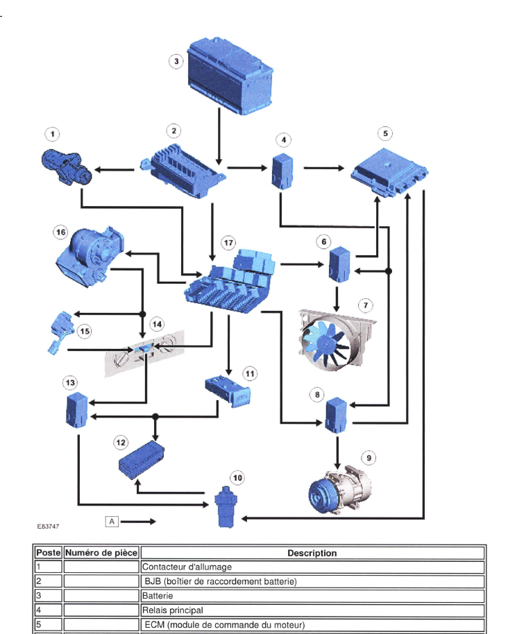

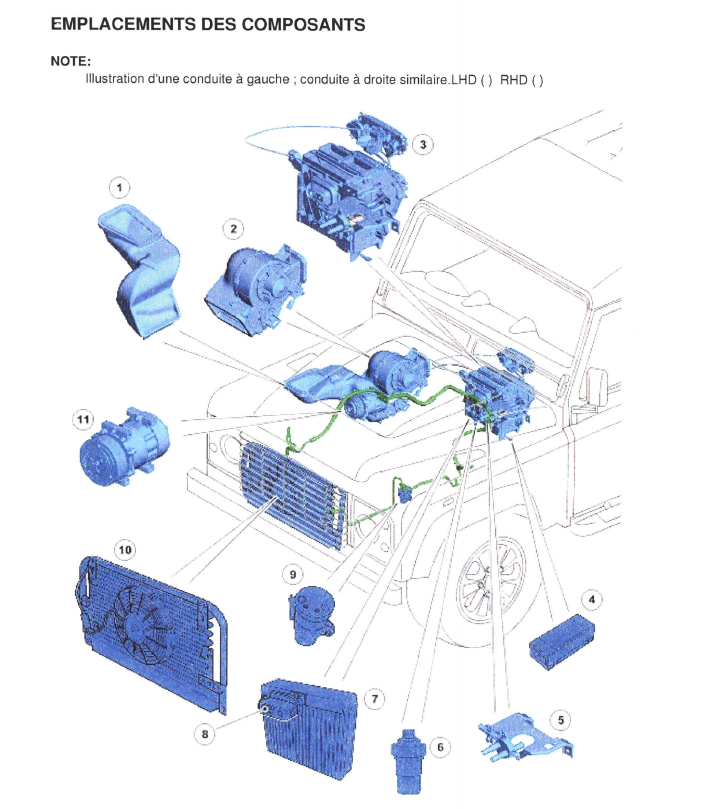

Bisnouk,
ton sujet a décidément piqué ma curiosité et m'a rajeuni vu que la thermodynamique, pour moi, c'est une très vieille affaire...
En remettant mon nez dedans et en passant au peigne fin la clim de la voiture de ma femme (estampillée Nissan), je me suis rendu compte que j'avais besoin d'une sérieuse remise à niveau, la gestion électronique étant passé par là...
Comme quoi, il ne faut jamais oublier l'adage caractérisant le vieux con devenu infréquentable, qu'il soit amateur de physique ou autre : parfois dans l'erreur, jamais dans le doute...
D'après mes investigations « in situ » (car, évidemment, la doc de ce genre de truc se fait plutôt rare) le µ processeur dédié :
— aucun impact mesurable sur la consommation en carburant du véhicule.
Dommage, donc, que la doc de ce système soit du genre caviardée, car on est en présence d'un cas d'école très sympa.
- module, via une vanne trois voies, la pression délivrée par le compresseur ;
- gère (séparément) les flux d'air traversant les deux échangeurs (condenseur et évaporateur) via des ventilateurs à vitesse variable ;
- gère la chute de pression entre le condenseur et l'évaporateur via un détendeur piloté en RCO (la bande couverte par le détendeur m'a semblé très étendue) ;
- ajuste toutes ces variables en fonction de la température ambiante et de la température de consigne demandée pour l'habitacle ;
- le tout pouvant être modulé en fonction de la charge du moteur (clim chargée plein pot en décélération et débrayée au delà d'un certain niveau d'accélération). D'ailleurs je ne suis pas certain que le débrayage du compresseur aux fins de la régulation de la puissance de climatisation (régulation de type tout ou rien) soit encore nécessaire en charge intermédiaire du moteur thermique (à vérifier spécifiquement).

Une fois la manip faite (bouteille neuve, circuit purgé et rechargé) tu testes la réponse du circuit.
Note que si tu es chaud à ce moment (circuit vide) tu peux toujours ouvrir à l'admission et faire tourner le compresseur (avec une perceuse électrique et une petite courroie) afin de voir s'il aspire quelque chose.
Par contre, en cas de vidange complète, il faut voir avec le centre auto s'ils maîtrisent la recharge en huile du circuit (le R134 et l'huile sont parfaitement miscibles, donc si tu vidanges entièrement le circuit pour l'ouvrir, tu retireras également l'huile).
A ce stade, pour les essais après remontage, le tableau que j'ai pompé dans la doc est déjà une bonne base (tempé admission d'air chaud v/s tempé sortie d'air refroidi) pas la peine de se pignoler avec ces histoires de tempé humide/tempé sèche : vu la précision des investigations, y a pas urgence à maltraiter les diptères.
Si le résultat n'est pas concluant là, il faudra effectivement vérifier tout le circuit, donc saquer le tableau de bord...
