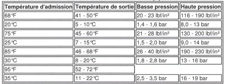

D'après tes infos, la pression dans le circuit serait dans les tolérances données par la doc (entre 2 et 32 bars si j'ai bien lu la doc) puisque le compresseur est entraîné.
Par contre, les 32 bars de pression max m'étonnent un peu : on atteint quasiment la pression critique des frigorigènes habituels, ce qui correspond par ailleurs à leur température critique, soit 95°C environ.
En d'autres termes, à ces niveaux de température et de pression, 99% de chances que le bazar t'ait déjà pété à la gueule...
Idem pour les 2 bars : à cette pression correspond à la frontière entre les phases gazeuse et liquide pour une température de fluide d'environ -12°C. Si le manocontact mesure la sortie HP du compresseur, ce que je crois, tout simplement parce que c'est logique, une telle valeur est aussi délirante que la première.
Donc y a truc qui colle pas dans la doc, car borner le fonctionnement du système sur des limites pareilles est complètement idiot.
Le premier tableau de l'essai de rendement est beaucoup plus cohérent :
Un peu naze, comme doc, en résumé...
Pour en revenir au premier tableau, les pressions basses correspondent d'assez près à l'entrée évaporateur et les hautes à la sortie compresseur pour un frigorigène courant : elles collent pile poil avec les changements d'état d'un fluide courant en ces points en fonction des températures des sources froide et chaude.
Les variations de pression en fonction de la température ambiante sont pilotées par le détendeur thermostatique (en fait, il pilote la vitesse du fluide circulant dans le circuit). Vu sa conception, il est sans doute indestructible, le machin.
La première chose à faire est donc de vérifier les pressions haute/basse et de laisser le tableau de bord en paix...
Concernant l'hypothèse du circuit bouché par le déshydrateur, je le sens pas : sans circulation, pas d'huile et donc compresseur grippé en quelques minutes...
Je sens mieux l'hypothèse du compresseur dont les cylindres sont rincés à cause de particules abrasives et d'un fluide devenu très corrosif et qui, du coup, ne compresse plus que dalle. Par contre, l'avarie résulte très certainement d'un bloc déshydrateur saturé, le boulot ayant été achevé lors de l'épisode marocain...
Tiens-nous au jus!

A ce stade, pour les essais après remontage, le tableau que j'ai pompé dans la doc est déjà une bonne base (tempé admission d'air chaud v/s tempé sortie d'air refroidi) pas la peine de se pignoler avec ces histoires de tempé humide/tempé sèche : vu la précision des investigations, y a pas urgence à maltraiter les diptères.
Si le résultat n'est pas concluant là, il faudra effectivement vérifier tout le circuit, donc saquer le tableau de bord...

Test in situ dans l'atelier, les pressions HP / BP sont normales et la mesure de température en sortie d'aérateur est à 5°C avec une température extérieur de 32°. Jusque là, ça semble bon.
