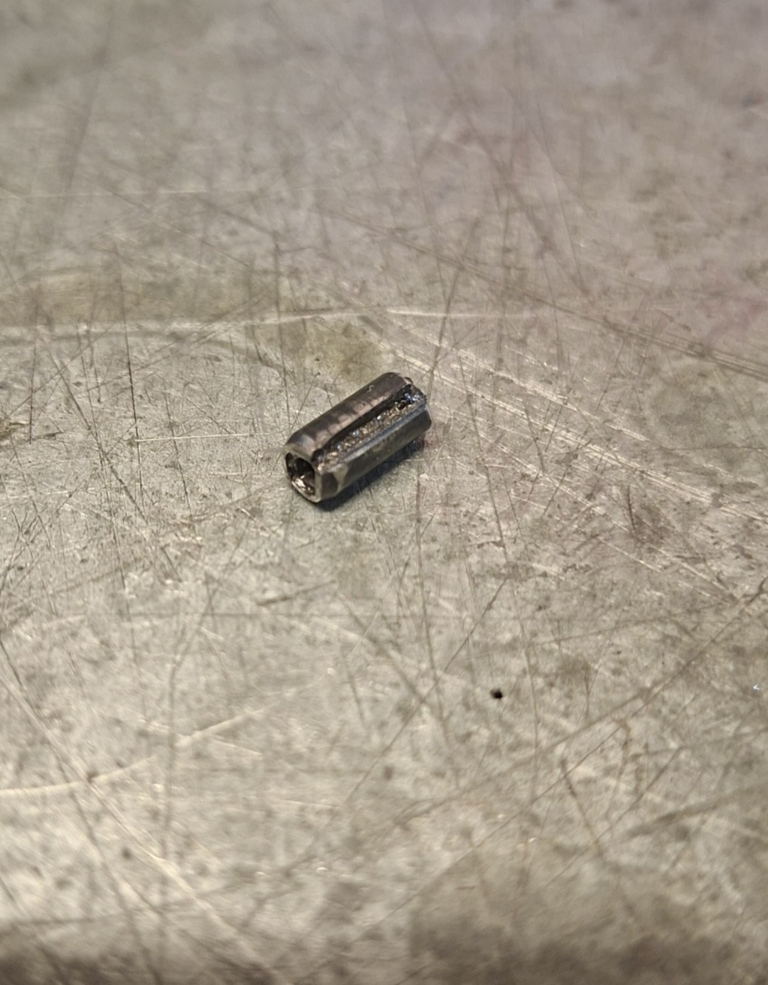

J'ai un discovery 2 td5 de 2003 qui a très peu roulé 105000 kms toujours entretenu et jamais malmené, mais voilà quand j'ai procédé aux dernières vidanges j'ai trouvé dans le pont AV plus de limailles que d'huile, de plus j'ai récupéré dans tout ça un bout de goupille fendu .... Cette goupille serait celle qui realise l'arrêt de l'axe des satellites, car celui ci apres un passage a la camera, sort de son logement et se retrouve en appui contre la couronne du différentiel.
Cela vous ai til déjà arrivé, est ce un problème connu ?
Merci pour vos retours

Cela ne m'est jamais arrivé. Et si cela avait été le cas, cela serait un démontage coplet à faire.

Jamais entendu parlé, de l'usure à gros kilométrage ou de la casse en TT hard(encore que généralement c'est 1/2 arbre ou CV joint qui dégagent en premier). Bon comme Pater dépose, gros nettoyage et remplacement du nez de pont.

Pas forcément : les roulements, c'est sûr ; par contre, le couple conique n'est pas nécessairement HS, sachant que le remonter correctement n'est pas nécessairement évident pour le commun des mortels...

Si il y a de la limaille en quantité, elle a du passer entre les dents du couple conique et celles des satellites et planétaires avec les marques sur les surfaces de contact . De plus si l'axe n'est pas tenu n'a t il pas ovalisé son logement? De plus la limaille elle vient d'où? du corps du pont? Du différentiel? De plus, comme tu le dis, le réglage d'un couple conique ce n'est pas plug & play, entre précontrainte des roulements et l'entre dents. D'où ma proposition de trouver un nez de pont d'occasion en bon état. Par contre nettoyage poussé du corps de pont pour bien retirer la limaille

En fait, mon propos s'inspire de l'expérience : il y a un petit paquet d'années, j'ai été confronté à une boîte de transfert dont la cage d'un des roulements à billes, pour une raison aussi fumeuse que celle motivant ce sujet, avait trouvé le moyen de se faire la malle. Du coup, lors d'une vidange, on a retiré un paquet de limaille ainsi que des bouts de cage complètement laminés par leur passage dans la pignonnerie.
Le Pater confirmera sans doute, mais il s'est avéré que l'acier de cette cage était beaucoup moins dur que les dents des pignons et les arbres, qui n'étaient absolument pas marqués : à notre grande surprise (dire que la gueule de l'huile faisait peur est un euphémisme) même les roulements étaient peu ou pas indentés...
On n'a pas compris non plus comment le roulement avait pu survivre à la disparition de sa cage, ni comment les arbres n'avaient pas davantage bronché vu le guidage foireux d'un des paliers...
Du coup, après nettoyage sérieux et remplacement de l'ensemble des roulements, la bestiole est repartie pour un tour.
Pour le pont, le problème le plus sérieux est effectivement l'ovalisation possible du logement de l'axe dans le boîtier, ce qui reste malgré tout à démontrer. Mais si notre ami est fin mécano, il y a peut-être moyen de sauver le nez de pont ce qui, du coup, fera un bon sujet sur le caractère résolument assez indestructible de la mécanique... :roll:
