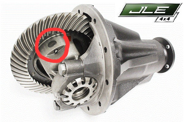

J'ai un discovery 2 td5 de 2003 qui a très peu roulé 105000 kms toujours entretenu et jamais malmené, mais voilà quand j'ai procédé aux dernières vidanges j'ai trouvé dans le pont AV plus de limailles que d'huile, de plus j'ai récupéré dans tout ça un bout de goupille fendu .... Cette goupille serait celle qui realise l'arrêt de l'axe des satellites, car celui ci apres un passage a la camera, sort de son logement et se retrouve en appui contre la couronne du différentiel.

Jamais entendu parlé, de l'usure à gros kilométrage ou de la casse en TT hard(encore que généralement c'est 1/2 arbre ou CV joint qui dégagent en premier). Bon comme Pater dépose, gros nettoyage et remplacement du nez de pont.

Si il y a de la limaille en quantité, elle a du passer entre les dents du couple conique et celles des satellites et planétaires avec les marques sur les surfaces de contact . De plus si l'axe n'est pas tenu n'a t il pas ovalisé son logement? De plus la limaille elle vient d'où? du corps du pont? Du différentiel? De plus, comme tu le dis, le réglage d'un couple conique ce n'est pas plug & play, entre précontrainte des roulements et l'entre dents. D'où ma proposition de trouver un nez de pont d'occasion en bon état. Par contre nettoyage poussé du corps de pont pour bien retirer la limaille

Pour le pont, le problème le plus sérieux est effectivement l'ovalisation possible du logement de l'axe dans le boîtier, ce qui reste malgré tout à démontrer. Mais si notre ami est fin mécano, il y a peut-être moyen de sauver le nez de pont ce qui, du coup, fera un bon sujet sur le caractère résolument assez indestructible de la mécanique...
