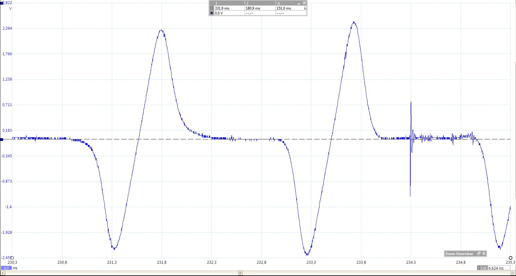

Je vais commencer par décrire le fonctionnement d'un capteur de vilebrequin récupéré sur un Kangoo dCi que j’utilise fréquemment pour effectuer des mesures de vitesse diverses et variées ; j’imagine qu’il peut avoir une trombine un peu différente que celui d’un Td5, mais ses fonctionnalités sont, par construction, similaires.
Voici la bête :
On constate que le capteur Renault est encapsulé dans une coque en plastique, signe que son isolement électrique a fait l’objet d’une attention particulière (aucun contact métallique susceptible de conduire le courant entre le capteur et le bloc moteur) qu’une partie du barreau aimanté constituant le cœur magnétique est visible (montage dit « noyé », autrement dit ne réagissant qu’à une masse métallique située dans l’axe du capteur et non sur ses côtés) et qu’il comprend un connecteur à deux fils : le signal et la masse.
J’ignore à quoi ressemble un capteur de Td5, notamment sur un point précis : sa fixation sur le carter d’embrayage. S’il est vissé dedans, la question de son isolement électrique prendra alors une importance particulière : il ne faudrait pas que des retours de masse s’effectuent, même partiellement, via sa liaison au calculateur.
Si quelqu’un dispose d’une photo, je suis preneur !
La poulie dont je voulais déterminer la vitesse de rotation — et qui va servir de support à cette première partie de l’analyse — comprend cinq trous ; la planche suivante fait apparaître, en rouge, la position du capteur et, à droite de l’écran, le signal associé :
Le cercle rouge matérialise la position du capteur projetée sur la poulie — la distance séparant le capteur de la jante de la poulie était de 7 mm environ — les points caractéristiques de l’oscillogramme ayant été reportés sur la jante afin de faciliter la lecture.
Comme indiqué supra, les capteurs inductifs émettent une tension d’autant plus grande que le champ magnétique émis par l’aimant — autour duquel est enroulé une bobine — varie fortement. L’intensité de ce champ est fortement influencée par la présence d’une masse métallique à proximité immédiate.
La poulie tournait en sens inverse d’horloge.
Lorsqu’un trou de la jante est à l’approche, la masse métallique entrant dans le champ magnétique varie, d’une part à cause de la forme du trou et, d’autre part, du fait de la vitesse d’avance du bord de trou par rapport au capteur : la tension varie brusquement. Puis le champ atteint sa variabilité maximale mais qui, pendant un instant, ne varie pas : c’est le point 1.
Ensuite, la masse métallique influençant le champ évolue de moins en moins : la tension délivrée par le capteur diminue d’autant.
Puis la masse métallique circulant sous le capteur ne varie plus du tout pendant un certain temps ; le champ magnétique devenant stationnaire, la tension aux bornes de la bobine devient nulle : c’est le point A.
Enfin, il se passe la même chose qu’en 1, à part que cette fois, la masse métallique s’éloigne : la tension change de sens, c’est le point 2.

Il y a quelques années déjà, nous avions échangé avec Ludo59 à propos de ce même capteur ; voici quelques-uns de ses enregistrements réalisés moteur au ralenti :
Certains auront sans doute remarqué que les courbes sont symétriques par rapport au cas précédent : c’est juste parce que les branchements des deux oscillos ont été inversés, ce qui ne change rien à l’interprétation.
Si l’on reprend la grille d’analyse présentée supra, on en déduit que le palier le plus long (d’une durée de 3 millisecondes environ) correspond à l’entredents (élargi) précédant le repère de point mort haut :
Cette fois, l’oscillogramme révèle la présence de pics de tension. Il montre également que les tensions positive et négative sont légèrement différentes : on atteint 3 V pour les positives et à peine 2,2 V pour les négatives. Les masses métalliques étant les mêmes, cela signifie que le capteur présente un déséquilibre magnétique.
Est-ce lié à l’aimant permanent, à la bobine, à un peu des deux, difficile de conclure ; une chose est sûre, cela constitue un indicateur de la qualité du capteur. Au passage, on constate que les tensions délivrées par le capteur du Kangoo sont nettement plus équilibrées.
Ces pics constituent la signature de parasites généralement dus à des étincelles (moteurs à collecteur, relais) et des masses douteuses : les sources potentielles sont légion.
Compte tenu de l’environnement parasité de la mesure (moteur universel tournant à plus de 10 000 t/mn) on a exactement la même chose sur le capteur de la poulie :
Si on pousse un peu la résolution de l’oscillo, on voit que la perturbation dure environ 50 µs (50 millionièmes de secondes) et représente un pic de tension (mesure dite de crête à crête) avoisinant les deux volts, valeur à comparer avec l’amplitude totale du signal normal, de l’ordre de cinq volts.
En d’autres termes, il s’agit d’un pic d’énergie, fugace mais potentiellement suffisant pour créer un artefact capable de leurrer un système de détection un peu trop sensible ou réactif. En absorbant cette énergie et en la stockant en vue de la restituer progressivement, comme un bassin de rétention lisserait une crue, on peut en réduire les effets : c’est là où le filtrage intervient.
Je reviendrai sur le graphe suivant — issu de mesures d’intensité effectuées sur un démarreur — à l’occasion du topo à venir ; pour l’instant, il s’agit simplement de traduire visuellement ce en quoi consiste un filtrage :
En rouge, le signal brut et en bleu, le signal filtré. En fonction de l’objectif recherché, on va chercher à effacer les pics d’énergie constituant le bruit, mais pas trop non plus car sinon, on risque de perdre des informations précieuses pour les analyses.
Le cas présenté est le résultat d’un filtrage algorithmique ; on obtient (presque) exactement la même chose avec les composants électroniques (condensateurs et résistances) constituant les filtres traditionnels. Décrire les différents montages n’a guère d’intérêt ici, tout simplement parce qu’on ne pourra sans doute pas analyser les circuits du calculateur : le regretté Volta avait pas mal de biscuits sur les calculateurs du Td5 et nous avons pas mal échangé là-dessus en son temps ; mais même lui n’avait pas les idées totalement claires sur le fonctionnement de détail du bazar, tout simplement parce que, comme c’est de plus en plus souvent le cas, les circuits font appel à des composants dont les références sont, soit non précisées, soit inconnues des bases de données internationales.
Dans le cas qui nous intéresse, l’inconvénient d’un filtre classique est qu’il déphase toujours plus ou moins le signal ; si ce n’est pas gênant pour un ampli destiné à amplifier un son, ça le devient sur un montage censé gérer des actuateurs (les injecteurs en l’occurrence) selon un chronogramme très précis. Sauf à contourner la difficulté en déphasant d’une valeur opposée le positionnement de la pièce mécanique à l’origine du « top signal » : en d’autres termes, il se pourrait que le repère (dent ou trou) du volant ne corresponde pas exactement au PMH du piston tel qu’on peut le relever au comparateur sur un moteur en cours de révision, mais en soit décalé d’une certaine valeur.
D’où une question aux habitués de ce moteur : s’il y a eu une évolution du calculateur pour les Td5 à partir de 2006, les références des volants moteur ont-elles changé à cette occasion ?
Il ne s’agit pour l’instant que d’une hypothèse : dans l’infinie diversité des circuits intégrés, on trouve en effet nombre de puces assurant un filtrage de signaux divers et variés. On pourrait même imaginer que cette puce contienne un amplificateur dont le gain soit asservi au régime moteur, ce qui permettrait de s’affranchir de la variabilité de la tension en fonction du régime moteur.
On en revient toujours au même problème : seule n’analyse des composants des calculateurs permettrait de conclure formellement…
Si on revient aux effets du filtrage, voici comment évolue le signal de notre poulie filtré en passe-bas à 1 000 Herz ; en langage courant, cela signifie qu’on a éliminé tous les signaux sinusoïdaux dont la période est supérieure à 1 000 cycles par seconde :
Vu la pente du signal au point recherché, on peut en conclure qu’identifier le point mort haut avec un tel signal ne posera plus aucun problème, moyennant un filtrage léger.
C’est sans compter sur une seconde série de perturbations, dues à un rayonnement magnétique cette fois.
Ça tombe bien, c’est justement la question qui nous préoccupe.
La planche suivante, toujours issue du capteur du Td5, mérite qu’on s’y arrête :
Sur le plateau précédant le top point mort haut on voit, comme précédemment, que le signal est bruité. Mais on note aussi qu’il est déformé : il redevient positif pendant un certain temps.
L’analyse du fonctionnement du capteur a montré que la tension est le strict reflet de la variation du champ magnétique auquel sa bobine est soumise. En d’autres termes, la déformation du signal révèle la présence d’un champ magnétique provenant d’une autre source que la masse métallique du volant défilant sous le capteur.
Un filtrage léger rend cette déformation plus visible ce qui, dans le cas d’un seuil de déclenchement fixé pile poil sur l’inversion de tension, va créer un nouvel artefact, le risque d’erreur d’interprétation par le calculateur étant d’autant plus élevé que la perturbation est marquée en tension et prolongée en temps (ici, elle dure déjà plus d’une demie milliseconde) :
Faire disparaître entièrement cette perturbation nécessiterait d’avoir la main très lourde sur le filtrage, autrement dit de raboter très fortement le signal d’origine. Avec le risque de l’écraser complètement en phase de démarrage, lorsque le moteur tourne à moins de 500 t/mn, ce qui pourrait compliquer le démarrage.
Il faut donc trouver un compromis.

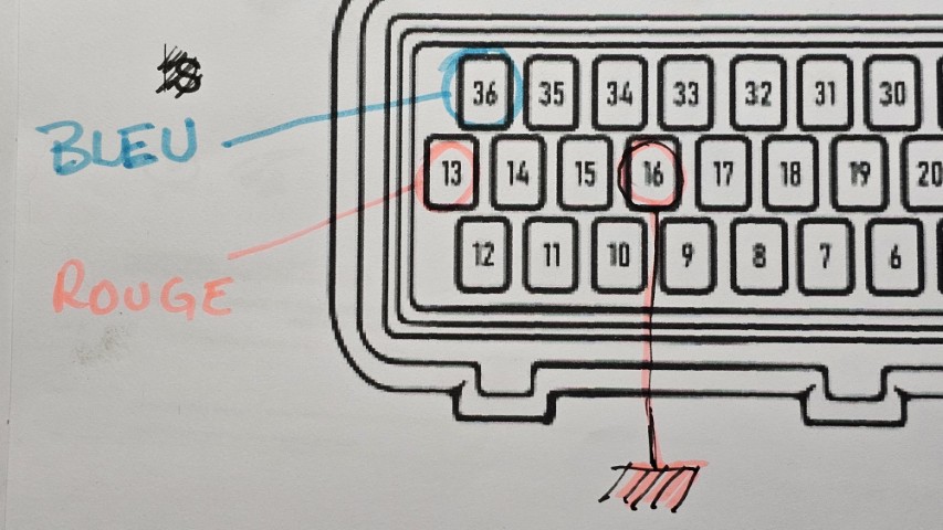

colombin a écrit :...j'ai trouvé un faisceau spécifique pour ce genre de problème qui ne comporte que 3 fils...
En principe et comme déjà indiqué, un capteur inductif ne comporte généralement que deux fils. Du coup, soit le troisième fil est une tresse destinée à intercepter les parasites (on aurait donc le + signal, le - calculateur et la tresse de blindage raccordée au châssis) soit le véhicule était équipé nativement d'un capteur à effet Hall (alimentation 5 V, signal et - calculateur) ce qui m'étonnerait un peu compte tenu de la génération du calculateur.
Par ailleurs, vu la manière dont tu as rédigé ta phrase, j'en déduis que le faisceau d'origine comportait plus que trois fils. Me trompe-je?
En résumé, peux-tu nous poster une photo des faisceaux en question?

Normand 1400 a écrit : 07/03/2026 20:32 Colombin,
C'est peut être moi qui me suis trompé en me mettant dans l'idée que les fils qui viennent du capteur N'étaient qu'une partie D'un faisceau plus important Toujours est il que Ce faisceau est fait de 3 fils, 2 qui sont actifs (sur les bornes 13 et 36) et le 3ème, noir, sur la masse, borne 16.

Ça colle bien avec la nomenclature :
Et avec le schéma :
Par ailleurs, la photo du capteur montre qu'il n'est pas directement vissé sur le bloc ; il est juste positionné dans un alésage et maintenu par une vis, ce qui l'isole électriquement.
On ne peut pas le voir sur la photo — seule une « dissection » permettrait d'en être sûrs — mais il est probable que capteur et faisceau soient blindés, ce que le schéma semble d'ailleurs indiquer. Concernant le connecteur, en général, ils sont fiables.
Pour faire le lien avec le topo sur les capteurs à induction, l'unique point de mesure possible se situe donc à l'entrée du calculateur ; perso, je proscris formellement les mesures effectuées avec des aiguilles perforant l'isolant des faisceaux comme on le voit faire ici et là : ce mode opératoire crée systématiquement un point faible permettant l'entrée de l'humidité.

colombin a écrit : 11/03/2026 11:23 photos du faisceau
C'est clair qu'il s'agit d'un capteur 2 fils et que la masse n'est raccordée qu'à un blindage. Comme il n'est raccordé qu'à un seul côté (la sonde étant électriquement isolée), le montage est similaire à ce qu'on trouve dans l'électronique audio où les masses sont raccordée en étoile pour éviter les couplages entrainant des ronflements basse fréquence.
A l'époque quand j'avais développé les modules trip 6TM, j'avais besoin de connaitre la rotation des roues avec une précision très bonne pour au final avoir des comptage de distance parcouru sans erreur notable. J'ai commencé à utiliser pour mes proto les sondes dites "magnétique" de chez Terratrip. De même technologie que le capteur CPPK, elles sont à deux fils et se sont avérées très sensibles aux perturbations externes qu'au "top" de passage du repère.
Leur principe de fonctionnement est le même que les sondes CPK, on fixe sur un élément tournant (arbre de roue, tambour, disque de frein, tulipe d'arbre de transmission) un ou plusieurs repères métalliques qui vont induire une variation du champ électromagnétique dans le capteur.
J'ai très vite abandonné ces capteurs à 2 fils car je n'arrivait pas à avoir une réponse fiable, nette et temporellement stable (exactement comme l'explique de Normand) sauf à réussir à régler l'écart entre le capteur et le plot repère à moins de 0.5 mm ce qui est plutôt délicat sur nos véhicules.
Je suis passé sur des capteurs industriels à 3 fils (+12, Masse et retour signal). Plus onéreux, ces capteurs intégraient une petite électronique de filtrage et d'amplification qui permettait d'avoir un signal sous forme de créneaux carrés (0v à 12V ---- 12V à 0V ------- 0V à 12V...). L'espace entre le capteur et le plot métallique pouvait atteindre 8 à 10 mm ce qui était très appréciable et facile à faire pour l'installateur.
A partir de ce moment, j'ai pu simplifier l'électronique du circuit d'entrée côté calculateur et la partie logicielle est devenu d'une précision redoutable si le trip était convenablement étalonné. En épreuve de régularité, les concurrents arrivaient à avoir des écarts de distances inférieurs à 10 m sur 100 km d'étape.
Dans le TD5, je serai curieux de voir le faisceau en amont du connecteur du capteur CPK. Est-il écranté (blindé) lui aussi ? Est ce qu'il longe un câble utile pour le démarreur qui serait le porteur rayonnant des perturbations ?
Sincèrement, je pense que même si c'est le démarreur qui est le coupable, le montage global autour du CPK est un équilibre anormalement instable qui s'écroule face à un nuage de petits soucis individuellement insignifiant.
