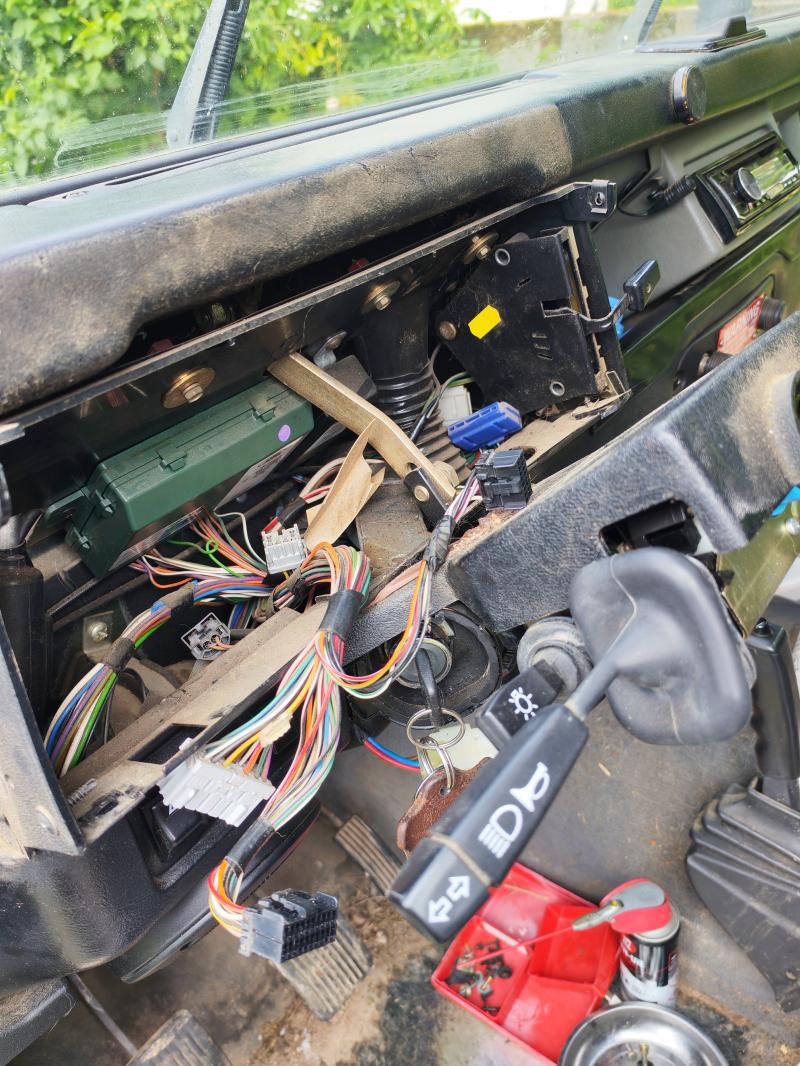

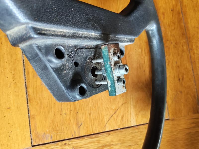

Donc on ouvre, je vais commander la pièce et j'en suis là: (je vous laisse admirer au passage mon magnifique extracteur de volant que j'ai réalisé moi même personnellement :) )

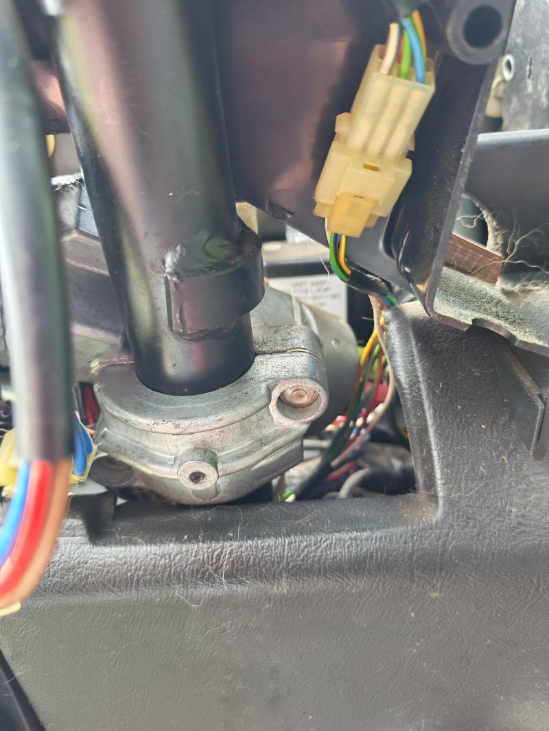

Le souci, c'est comment virer les boulons auto...cassés? On perce? quitte à abimer le filetage de l'autre côté mais après tout peu importe puisqu'on part sur une pièce neuve.
Merci d'avance de vos conseils, voire d'une idée du genre "mais c'est pas le neiman, c'est juste un fil...on ne sait jamais :mrgreen:

GALAPAGOS a écrit : 17/05/2026 11:27 Le souci, c'est comment virer les boulons auto...cassés? On perce? quitte à abimer le filetage de l'autre côté mais après tout peu importe puisqu'on part sur une pièce neuve.
Tu ne perces pas complétement la vis.
Tu prends un forêt du diamètre de la tête et détruis la tête de vis uniquement.
Une fois le chapeau tenant le logement du Nieman enlevé, tu dévisses aisément les parties de vis restants avec les doigts ou une pince.

Merci The Pater!
toujours agréable d'avoir un retour si rapide :D
C'est fait.Un peu galéré car pointer la tête en bas c'est pas facile à centrer mais c'est fait. J'attends le nouveau avant de débrancher les fils, c'est plus sur!
