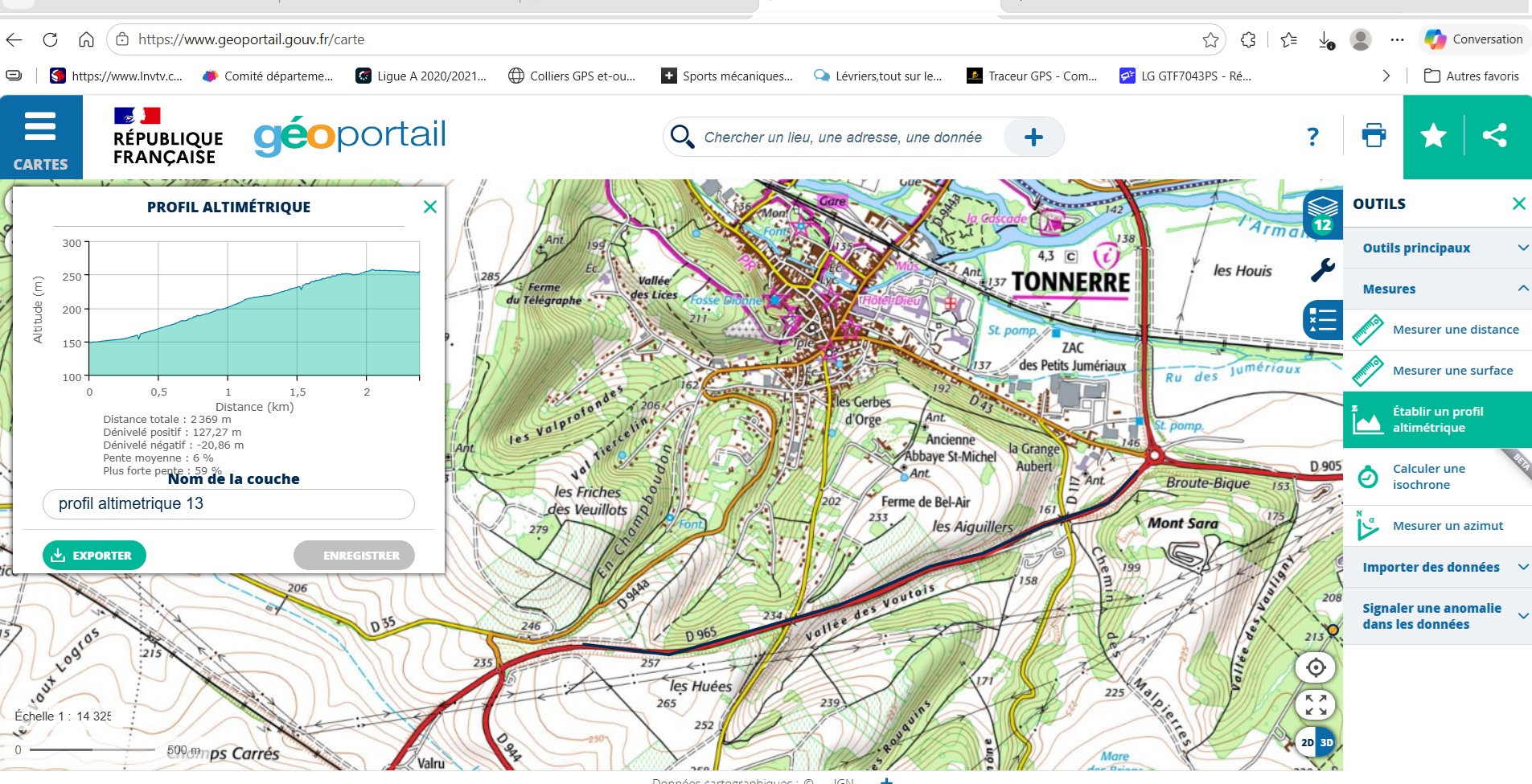

En gros je viens de regarder vite fait, des cotes à 4% et plus pendant 3 à 4 km.
Dans le genre raidillon où çà finit en 3° la route d'Auxerre (D965) au niveau de Tonnerre dans l'Yonne
