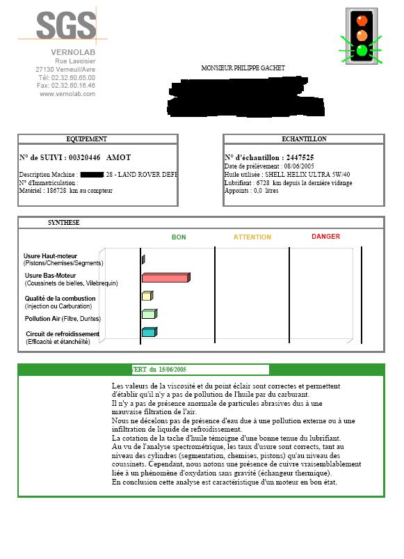

Voici la résultats et mes commentaires par la suite :
Au premier abord, quand on vois le graphe, on se dit que le bas moteur est nettement plus usé. Mais dans la page deux on note que le taux de cuivre élevé est seul, pas d'étain par exemple. Donc il est très peu probable que ce cuivre provienne de l'usure du bas moteur.
C'est surement pour cette raison que le rédacteur suppose que le cuivre provient d'un échangeur thermique.
La graphe doit être crée automatiquement à partir des résultats en page deux.
Sinon, pour votre info, ce moteur a toujours tourné sauf en sortie de concession et première révision, avec de la 5W40 100% synthétique.

Intéressant, mais si on ne sait pas d'où provient ce cuivre, le problème reste entier, n'est-ce pas?
merci pour cette info,
l'analyse m'apparait assez succinte, et donne une image toute relative de l'état de la mécanique.
a mon goût cette opération peut -être valable dans le cas de l'acquisition d'un véhicule d'occasion, pour lequel il y a un interet flagrant, mais pour le suivie d'une usure moteur je reste dubitatif,
mais bon cela reste sympa de savoir que ça existe à des prix résonnable.
Messages : 13978
En tout cas, le cuivre ne vient pas du moteur....
Maintenant si le radiateur, dans lequel circule l'huile, est bien composé de cuivre, l'affaire est résolu, or, il me semble bien que c'est le cas.
Ce que vous trouvez en page deux, c'est à peu près le style de résultat qui nous parvient quand on fait faire des analyses d'huile dans l'industrie. Pour moi, ce n'est pas succint.
Mais ce n'est pas avec une seule analyse d'huile que l'on peut se faire une idée de l'état d'une machine.
Il faut faire des analyses pendant la vie de la machine et surveiller l'évolution
Si je compare cette analyse avec les analyses précédentes faite grâce à mes relations professionnelles, il n'y a pas d'évolution dans les usures qui puisse m'alarmer.
Néanmoins, je pense que Vernolab, doit comparer les teneur en divers corps par rapport à ce qui est généralement obtenu sur des moteurs de taille et conception semblable.
Par contre, les indications sur la bonne combustion et l'étanchéité (filtre à air, eau) peuvent être pris comme agrent comptant et il n'y a pas besoin d'historique.
Reste que le seul moyen de vraiment voir l'état réel du moteur, c'est de le démonter.......
Dans le cas d'une voiture d'occasion, je me méfierai car :
1) rien dit que l'huile analysé est bien celui du véhicule en vente
2) l'analyse est une photo d'un état à un instant donné et pour le degré d'usure (bon, attention, danger), il faudra s'en remettre à l'expérience du laboratoire
