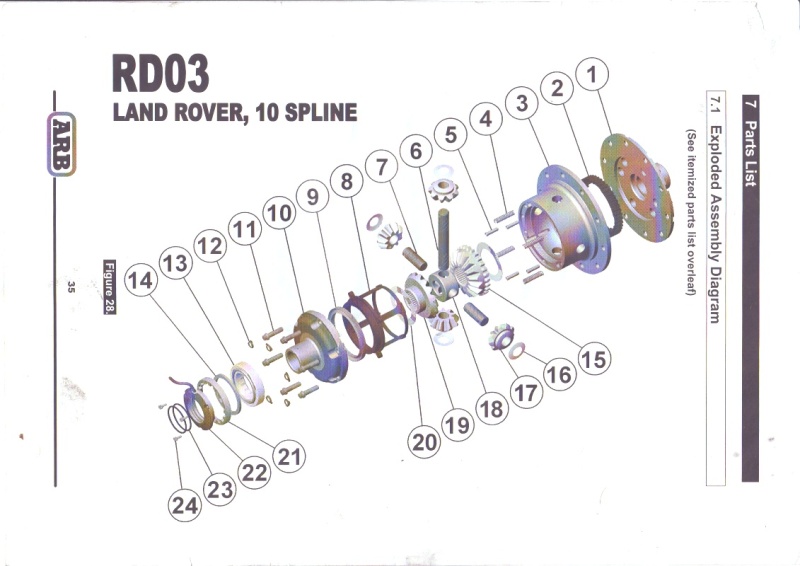

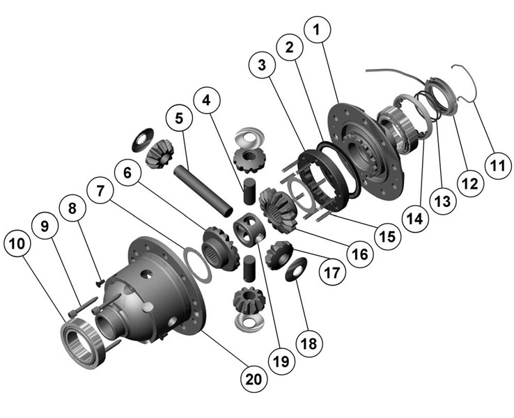

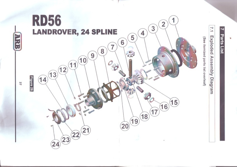

Le plus interessant est cette page là
http://www.arb.com.au/resources/pdf/air ... -RD128.pdf
(si on parle d'un RD128 qui remplace le RD56) y a un bel éclaté qui explique bien le machin
Edit v'là l'éclaté comme ça on parlera tous de la même chose
(85Ko ca ira Philippe
Au passage j'ai du mal à comprendre le mouvement via une pression aéraulique (p'tain j'ai encore appris qque chose ce soir, merci les gars) de la pièce N°3........
Donc, pour revenir au début de la discussion, pour moi il te manque les pièces 13 et 14 au moins....

Fred,
apparemment, le montage n'est plus le même en effet. La pièce 3 (qui n'est autre qu'un piston/crabot) est, en marche normale, maintenue contre le flasque (pièce 1) qui forme en quelque sorte une culasse : on voit la gorge dans laquelle se loge le piston muni de son joint d'étanchéité (pièce 2).
Quand la pression d'air est établie, le piston avance et solidarise le planétaire au boîtier, assurant la rotation forcée des deux planétaires (blocage 100%). Apparemment, le planétaire n'est plus le même non plus : son anneau de crabotage est quasiment le prolongement de ses dents. Sur l'ancien montage, les crabots étaient implantés différemment.
Quand la pression retombe, les ressorts repoussent le piston.
Sur nos montages (les anciens), il y avait une cage en plastique qui pouvait poser des problèmes de fiabilité. On en avait causé avec Renard Bleu sur Landamania.
L'animation mise en ligne par Pater correspond à l'ancien montage.
Torero a raison : le montage s'est simplifié et fiabilisé.
En revanche, j'ignore s'il faut monter des roulements de plus faibles dimensions. Sur le RD 56, on remonte les roulements d'origine. Un changement de roulements (comme c'est le cas pour des montages prévus pour d'autres 4x4) aurait été, de mon point de vue, rédhibitoire.
Je trouvais déjà que les conditions de lubrification d'un des roulements (celui côté arrivée d'air) de l'ancien montage étaient devenues limites...

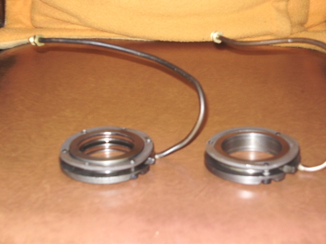

c'est de cela dont tu parles?Frédéric_Dept79 a écrit : Donc, pour revenir au début de la discussion, pour moi il te manque les pièces 13 et 14 au moins....

je veux bien le croire,Normand 1400 a écrit :Je vais donc te préparer quelques tofs...![]()
Il se peut en effet qu'il te manque la pièce 14 (écrou de réglage). Cette pièce se substituant à celle d'origine pour des raisons d'encombrement, si la personne qui t'a vendu les blocs n'a pas remonté l'écrou d'origine faute de l'avoir conservé, elle n'a eu d'autre choix que de garder l'écrou modifié...
Donc y a un malaise...![]()

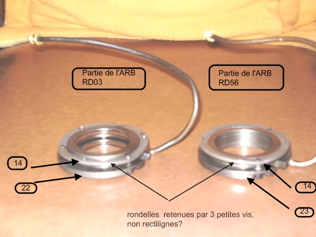

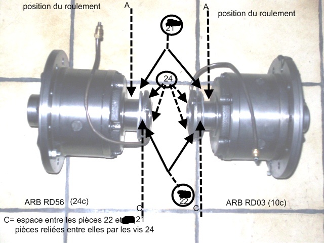

mais je ne vois pas comment est faite cette pièce 14 et où se positionne t'elle exactement dans l'ordre de montage?
même en regardant les dessins?
laquelle serait la même dans les modèles ARB rd03 et rd056?
clamping plate , ref arb: 090201
pour moi????????, simplement la pièce d'origine cranté B se placerait dans l'espace C , pris en sandwich entre les pièces 21 et 22 de ce dessin.
et dans l'espace A, se situerait le roulement .
la pièce 13 est bien le roulement, non?

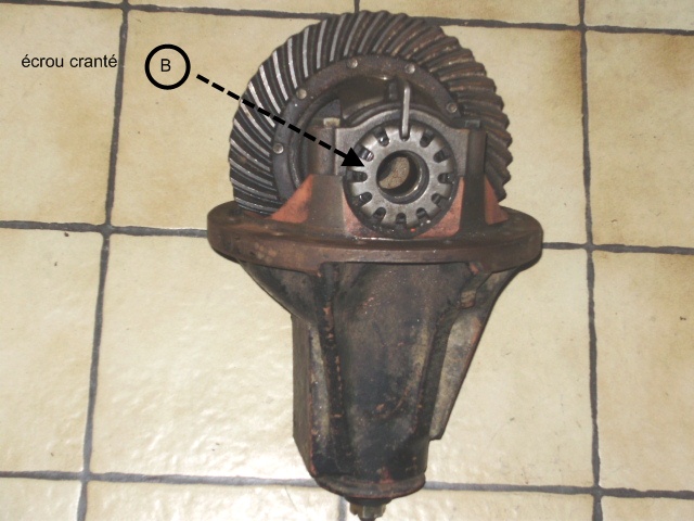

Non c'est l'écrou de réglage qui te manque.f1cpx a écrit :c'est de cela dont tu parles?Frédéric_Dept79 a écrit : Donc, pour revenir au début de la discussion, pour moi il te manque les pièces 13 et 14 au moins....
La pièce repéré B dans ta première photo juste au dessus

Tu veux dire que la pièce 3 est montée étanche dans la pièce 1 grâce au joint 2, et que la pression introduite dans le tube de la pièce 12 déplace la pièce 3 vers la pièce 16 pour accoupler rigidement 1 et 16 ?Normand 1400 a écrit :Fred,
Je ne vois pas ce qui empêche 3 de sortir du joint 2 et d'entrer en collision avec les satellites.....
Merci de la séance d'explications au passage

Frédéric_Dept79 a écrit :Non c'est l'écrou de réglage qui te manque.f1cpx a écrit :c'est de cela dont tu parles?Frédéric_Dept79 a écrit : Donc, pour revenir au début de la discussion, pour moi il te manque les pièces 13 et 14 au moins....
si ceux sont bien les 'écrous crantés, ils ne me manquent pas.....pièce repérée B sur un pont LR standard, .....puisqu'ils font partis intégralement des nez de ponts LR récupérés auxquels on suprimera le dif d'origine LR défectueux (mais le reste étant bon) pour y mettre le Dif ARB, avec des roulements neufs.
laquelle pièce LR (B) ou pièce ABR 22 se met bien en sandwich entre les pièces ABR 23 et 14 pour le RD56....
laquelle piéce LR (B) ou pièce ARB 21 se met bien en sandwich entre les pièces ARB 22 et 14 pour RD03..... donc pas de soucis.
la representation schématique des dessins est vraiment farfelu sur les doc ARB, car elles ne montrent pas les mêmes pièces avec les mêmes numéros sur les schmas rd03 et rd56....d'où l'incompréhension qui en est résultée...................
la pièce arb 13 étant dans les 2 cas le roulement neuf à rajouter.

Il y a surement une butée (un épaulement par exemple) dans la pièce 20.Frédéric_Dept79 a écrit :

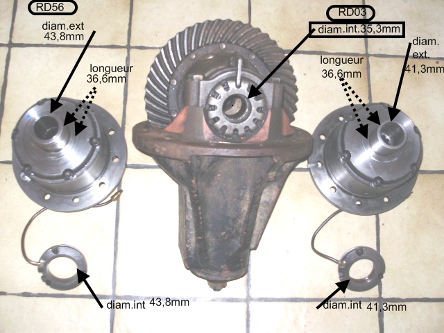

je crois finalement OUI, j'ai un soucis, me semble t-il:Normand 1400 a écrit :Je vais donc te préparer quelques tofs...![]()
le diamètre intérieur des "écrous crantés" des diffrentiels d'origine LR seraient plus petits que ceux des axes des 2 arb.
diamètre intérieur des écrous cranté LR autour de 35,3mm
diamètre extérieur de l'axe du RD03 autour de 41,3mm....longueur 36,6mm
diamètre extérieur de l'axe du RD56 autour de 43,8mm....longueur 36,6mm
me faut-il donc 1 écrou cranté adapté à chaque différentiels ARB, pour que les axes des différentiels puissent passer au travers de l'écrou en question?
ou simplement l'axe des RD03 et RD56 éfleurt-il, vue la longueur de 36,6mm, le coté intérieur de l'écrou cranté sans avoir à le traverser?
pour le RD03
ref 100201/301???
pour le RD56
ref 100201??????
si c'est le cas, avant de trouver les bonnes pièces, à un prix raisonnable, ils va s'en passer des semaines de galères
f1cpx
Re: Fonctionnement des différentiels avec blocage ARB
j'ai beau regarder tous les plans, en francais, en anglais, en chinois, en russe, et autre langues.....et lire tout leur baratin.....je ne comprends toujours l'ordre de montage de ces diffentiels du coté de l'écrous cranté.
est-ce l'un de vous aurait des photos réelle de l'installation pour un LAND ?......pas des photos truqué- commerciales!!!!!!!!!!!

SALUT F1CPXf1cpx a écrit :j'ai beau regarder tous les plans, en francais, en anglais, en chinois, en russe, et autre langues.....et lire tout leur baratin.....je ne comprends toujours l'ordre de montage de ces diffentiels du coté de l'écrous cranté.![]()
je te dit pas quelle m..de pour monter ce
pour ta demande d infos avec photos j ai ça
c est juste je sais mais j envisage de redemonter bientot pour changer les couples coniques et un autre arb a l av alors si té pas trop presser je pourrais te faire d autre photos

Salut,lolo pvs racing a écrit :SALUT F1CPX
je te dit pas quelle m..de pour monter ceARB a l ar de mon disco ! jamais rien conpris a leur notice de montage ,j ai du y passer au moin 10h
c est juste je sais mais j envisage de redemonter bientot pour changer les couples coniques et un autre arb a l av alors si té pas trop presser je pourrais te faire d autre photos![]()
a +
Dans un sens, tu me rassure, je ne serai donc pas le seul CANCRE de la terre.......
Ton model RD128, est plus récent que les miens( rd03 et rd56) , mais le principe resterait le même, je suppose.
Aurais-tu une photo montrant le coté, avec "l'écrou cranté" et les pièces sur l'axe central par lequel l'air comprimé arrive, de dos par rapport à ta grande couronne dentée, s'il te plait?
Ton "écrou cranté" est-il celui fourni avec l'arb ou est-ce celui d'origine LR?

Dans un sens, tu me rassure, je ne serai donc pas le seul CANCRE de la terre....... (je n'ai pas dit non plus que tu l'étais, loin de moi cette idée)
Ton mode, RD128, est plus récent que les miens( rd03 et rd56) , mais le principe resterait le même, je suppose.
merci pour cancre!
mais ta raison c est pas evident
c est quoi que tu appelle mode ;le modele de l arb? suivant les annees de fabrication?
malheureusement j ai pas d autre photos du montage,si tu parle de l ecrou cranté avec l encoche pour la goupille arrétoir de ce coté bague etanche ou arrive l air comprimé et bien c etait une piece specifique livré avec le diff.
il y a en plus une sorte d épingle ressort qui sert a freiner ce fameux ecrou mais j ai du mal a m en souvenir
tu compte les installer quand?
a +

la fabrication de ton différentiel RD128 correspond au denier modèle conçu par ARB , les 2 miens trouvés il y a peu de temps correspondent à des versions un peu plus anciennes RD03 ( 10c) et RD56 (24c) où je dois changer les 2 joints toriques par précaution et ne m'ont pas été founis avec les Ecrous Crantés , éncoche et goupille..ext.
c'est là mon gros soucis.Peut-on utiliser comme ça ou non, et si oui de quelle manière avec les éléments existants du différentiel standard LR?
ou faut-il commander ces pièces particulières chez ARB ( hors de nos frontières) pour pouvoir les installer correctement, n'ayant jamais vu physiquement ces différentiels NEUFS dans leur embalage d'origine?
