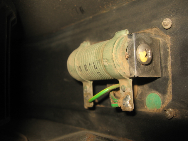

1) La résistance de 10 Ohms fixée sur la petite plaque riveté marqué LHD là où rentre les 3 fils.
