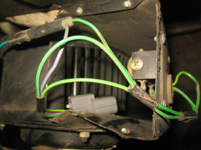

Salut, je ne sais pas comment le Wébasto doit agir sur la soufflerie de chauffage. Mais le principe de commande c'est :
Le fil violet liseré vert est un + 12V après contact.
La mise en route du moteur de la soufflerie se fait se fait soit en grande vitesse en commutant directement à la masse le fil vert liseré gris ou bien en petite vitesse en commutant le fil vert liseré jaune qui a en série une résistance de 10 Ohms, qui absorbe une partie de la tension en limitant le courant dans le moteur qui du coup tourne moins vite.
Donc ton levier de commande à en faite 3 positions:
La première arrêt donc pas de retour à la masse. A
La deuxième petite vitesse, retour à la masse à travers une résistance de 10 Ohms qui se trouve dans le bloc de soufflerie.
La troisième Grande vitesse directement à la masse.
1) La résistance de 10 Ohms fixée sur la petite plaque riveté marqué LHD là où rentre les 3 fils. 2) On voit le petit connecteur noir qui va au moteur de soufflerie, le connecteur gris reliè au faisceau vers l'habitacle, se divisant vers le fusible N°5 de 15 A pour le fil violet liseré vert, les deux fils autres allant au commutateur de soufflerie. On voit le fil vert liseré jaune seul d'un coté et les deux autres ensembles. 3) Un petit schéma car le schéma d'origine ne mentionne pas le connecteur noir et il y a une erreur sur la couleur du fil Vert liseré violet qui n'est pas mentionné mais confondu avec le violet liseré vert . 4) Commande dans l'habitacle. Tu retrouve les deux couleurs, vert liseré jaune en première position et le vert liseré gris en deuxième, ainsi qu'une belle masse noire relier par une vis au tablier au niveau du moteur d'essuie glace, car l'ensemble de la commande est monté sur du plastique.
NB: La commande c'est celle d'un 2.5D RHD, mais les couleurs des fils et le principe sont les mêmes qu'un 300 ou qu'un Td5. Plusieurs cas de "coupage" possibles selon le type de commande du Wébasto:
1ier cas. Si il commute un +12V : Il faut couper le fil violet liseré vert et intercaler la commande du Wébasto, en espérant que le Wébasto en position repos te maintien la liaison lorsqu'il n'est pas activé, pour que tu puisses conserver la commande d'origine. Mais il faudra penser à laisser le commutateur en position petite ou grande vitesse si on veut qu’il souffle.
2ième cas. S’il commute une masse: Il faut couper l'un des deux fils vert liseré jaune ou gris selon la vitesse souhaité. Si on dort dans le land on choisira la petite vitesse pour le bruit. Dans ce cas le fil vert liseré jaune.
3ième cas. Le Wébasto commute un +12V et une masse. Ce qui le rendrait indépendant de la clef de contact et de la position du levier de commande de soufflerie. Dans ce cas il y aurait 4 fils en provenances du Wébasto . 2 à intercaler sur le fil violet/vert et 2 pour la masse fil vert/gris pour la grande vitesse par exemple.
Sinon, mets en ligne un lien ou une photo du schéma de ta doc si tu ne t’en sors pas.

merci de la réponse qui me reconforte... il commence à faire froid et si je veux ammener ma dame en ballade au ski il faut du "chaud"
bref j'entrevois avec ton explication la solution, effectivement les couleurs et les codes pour les notices et la réalité du terrain c'est ....ouff... pour le non initié que je suis, mais j'enregitre et je m'améliore!
une première photo extrait d'une notice pdf sur internet ( def TD5 en allemand) no speaken deutch!!!
voila comment j'ai acheter d'occasion le joujou-chauffage....
pour le branchement au moteur de soufflerie il n'y a que les deux fils forte section après un relais (1 rouge et 1 noir) on en vois la terminaison en haut et à droite de la photo. voila ca que peut te donner comme info pour l'instant.
merci de ton aide encore une fois ... et sinon je suis beaucoup plus fort pour cela

Salut, OK c'est compris, en faite avec le schéma allemand est clair, avec l'aide du schéma anglais cela fait la liaison. Tu ne dois toucher qu'au fil Violet liseré vert. Le fil noir (SW) de ton faisceau Wébasto n'est pas une masse mais la sortie du contact du relais de mise en route de la ventilation commandé par le Wébasto, le fil rouge (rt) est l'entrée du contact du relais.
Donc tu coupes le fil Violet liseré vert.
Coté ventilateur tu fais une belle épissure et tu mets le fil noir du faisceau du Wébasto.
Coté faisceau idem et tu mets le rouge du faisceau du Wébasto.
Pour ces deux liaisons tu peux utiliser un domino. Même si tu inverse les fil il n'y a pas de risque, car c'est un simple contact sans polarité.
Avantage: Tu garde le bénéfice du réglage des deux vitesses.
Inconvéniant: Si tu es sur la position Arrêt de la manette commande de soufflerie du land le ventilateur ne sera pas déclenché car le moteur de la soufflerie n'aura pas de masse en retour.
Le fusible repère 3 sur le schéma, c'est le fusible du land de 15 A. La connexion S1 c'est le fil violet vert et S2 le fil noir au départ du moteur (M3), qui se transforme en fil Vert liseré violet sur lequel il y a le système de réglage de la vitesse, mais qui ne figure pas sur ce schéma car spécifique au land.
Les petites flèches, matérialisent les connexions coupées et raccordées sur le relais (IC3) avec les fils rouge et noir.
Il y a une option qui consiste à remplacer le relais par une liaison (fil seul avec deux petites flêche) si on ne veut pas utiliser la commande automatique.
Bref le principal c'est que tu puisses raccorder ton truc. PV= petite vitesse; GV= grande vitesse ; contacteur= manette de commande de ventilation a droite du tableau de bord.

merci à tous
seb
quand à lolo il est génial comme prof...!!!
lolo avec ton dernier message cela est plus limpide que de l'eau de roche!!!
je vais faire selon tes indications, il me reste à poser et brancher le réservoir de Land 90 modifié par mes soins sous le passager av droit
pour avoir un réservoir dédié au chauffage de la cabine et de la futur cellule. en fin de pose je ferais un résumé de l'aventure.
merci à tous
seb

petit retour d'info.... merci à lolo qui m'a bien aider pour le branchement, cela fonctionne
je passe à l'étape carburant ce weeek et je tiens au courant , ensuite je ferais un reportage sur le motage de mon webasto sur mon def.
seb de toulon
