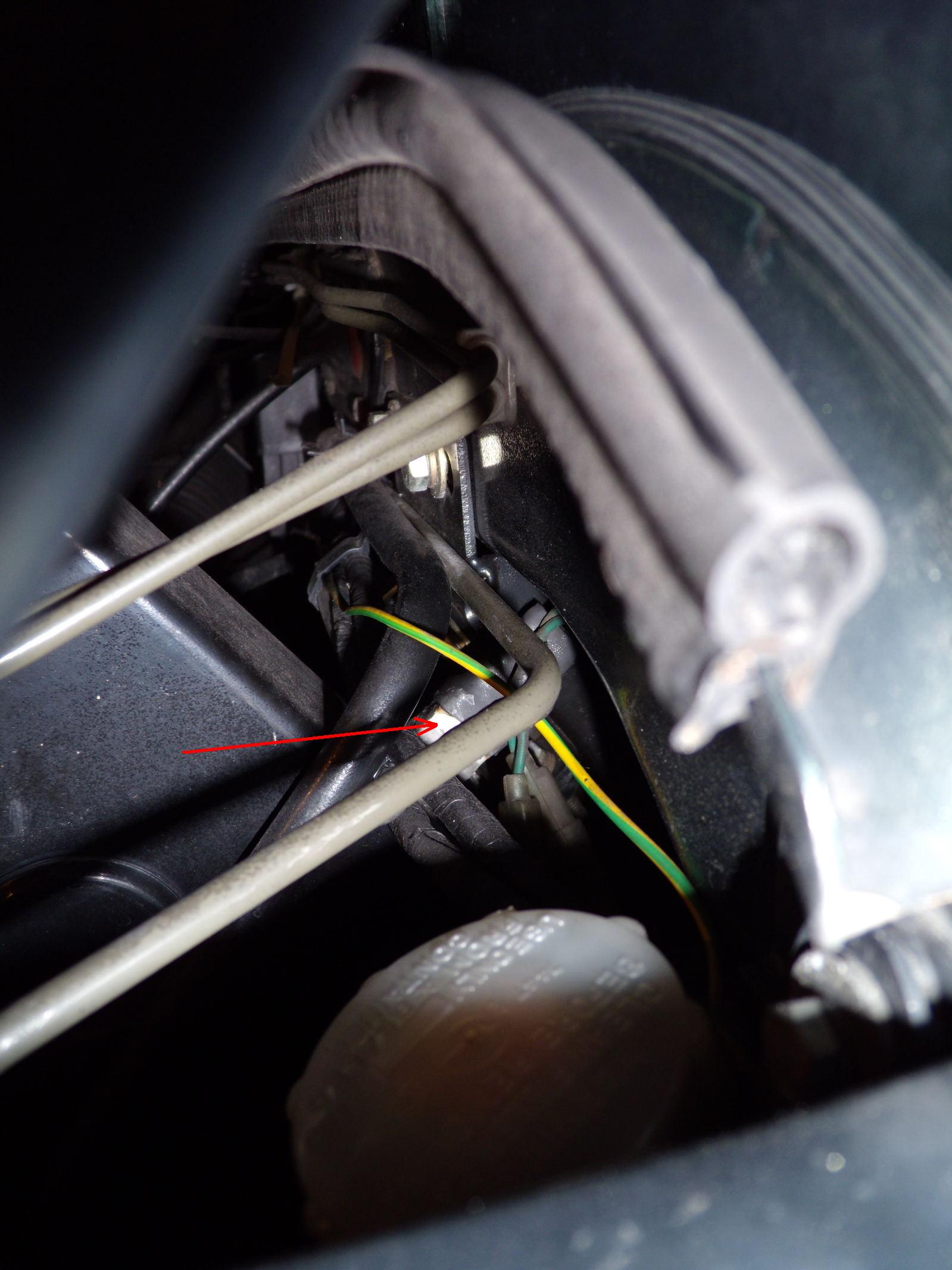

Je cherche à localiser le contacteur de frein sur un 110 2.5td.
Suite à panne de signalisation de freinage , j'ai constater qu'il n'y avait pas d'alimentation au niveau du connecteur des feux.
Je supose que le contacteur ne fait plus son boulot..............mais ne n'arrive pas à mettre la main dessus.
Merci pour votre aide

Tu as cherché autour du pédalier de frein ?

Sous le tableau de bord, non ?
Sur le 300 Tdi le contacteur touche la pédale de frein. Quand tu enfonces la pédale, la pédale s'éloigne du contacteur.
Contacteur enfoncé = pas de courant qui passe.
C'est ce que j'ai vu avec un miroir.
Re: Contacteur de frein............
The Pater a écrit :.../...Sur le 300 Tdi le contacteur touche la pédale de frein. Quand tu enfonces la pédale, la pédale s'éloigne du contacteur.
Contacteur enfoncé = pas de courant qui passe.../...
Sur mon 90 TD de 1988 c'était très exactement ça :wink:

Salut, sur les lands série IV, le contacteur de stop est sur le pédalier coté compartiment moteur jusqu'au 200 tdi.
1) Le contacteur de stop antérieur au 200tdi.
2) Entre la plaque d'identification et le tablier, tu peux voir ses cosses.

Je t'attendais, j'étais sur que tu allais nous sortir la photo qui tue ;)

The Pater a écrit :Sous le tableau de bord, non ?
L'intervention de LØLØ m'a mis un doute.
Vu la conception, ce que j'avais vu en me penchant sous le volant pouvait être coté compartiment moteur.
Et oui, le contacteur est dans le compartiment moteur. Même sur mon 300 Tdi.

LØLØ a écrit :Salut, sur les lands série IV, le contacteur de stop est sur le pédalier coté compartiment moteur jusqu'au 200 tdi.
Merci à tous
Effectivement il est la, bien planqué, inaccessible avec des doigts d'homme..................
