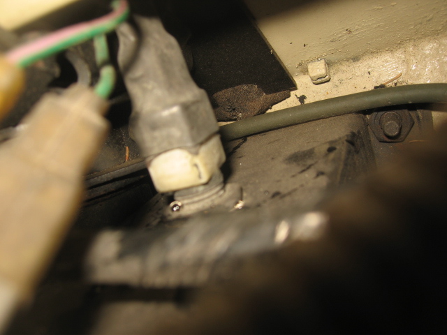

Salut, sur les lands série IV, le contacteur de stop est sur le pédalier coté compartiment moteur jusqu'au 200 tdi.
1) Le contacteur de stop antérieur au 200tdi. 2) Entre la plaque d'identification et le tablier, tu peux voir ses cosses. A+

Je t'attendais, j'étais sur que tu allais nous sortir la photo qui tue

L'intervention de LØLØ m'a mis un doute.
Vu la conception, ce que j'avais vu en me penchant sous le volant pouvait être coté compartiment moteur.
Et oui, le contacteur est dans le compartiment moteur. Même sur mon 300 Tdi.
Re: Contacteur de frein............
LØLØ a écrit :Salut, sur les lands série IV, le contacteur de stop est sur le pédalier coté compartiment moteur jusqu'au 200 tdi.
Merci à tous
Effectivement il est la, bien planqué, inaccessible avec des doigts d'homme..................
