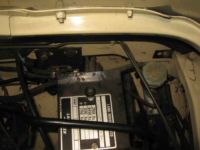

Salut, sur les lands série IV, le contacteur de stop est sur le pédalier coté compartiment moteur jusqu'au 200 tdi.
1) Le contacteur de stop antérieur au 200tdi.
2) Entre la plaque d'identification et le tablier, tu peux voir ses cosses.
Re: Contacteur de frein............
Je t'attendais, j'étais sur que tu allais nous sortir la photo qui tue ;)

LØLØ a écrit :Salut, sur les lands série IV, le contacteur de stop est sur le pédalier coté compartiment moteur jusqu'au 200 tdi.
Merci à tous
Effectivement il est la, bien planqué, inaccessible avec des doigts d'homme..................
:wink: :wink:
Philippe des Land'Oc
