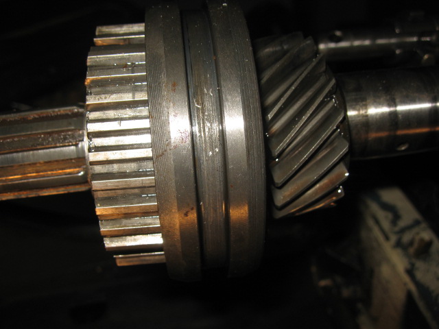

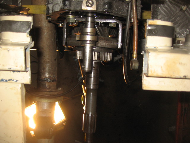

1) Carter de 5ième en passe de démontage. Il y a une vis a tête plate sur le coté dessous il y a un ressort avec une bille pour le vérouillage du levier de commande de la fourchette, mais là non plus je n'y crois pas trop. Au fond le pignon du synchro de 5ième 2) Carter, pièce 23 3) Sur cette photo, qui me semble est déjà sur la faq, tu peux voir, le synchro de 5ième maintenue par un clip. Si ce clips est sauté, pas bon cela fait sauté la 5ième ou même de te coincer en 5ième.
Le gros écrou est peut-être desserré? cela engendre un jeu latérale, qui ferait sauter la 5. 4)Ici la 5ième est enclenchée. La fourchette décale la bague extérieur du synchro, il y a la 3 petits bonhomme de vérouillage en laiton maintenu par des ressorts qui ressemble à des baleines de soutien gorge. Peut-être que tu en as un ou deux en vrac. As tu eu un jour du mal à passer ou enlevé la 5ième? L'emplacement d'un des trois verrouillages là où il y a la fente dans le "pseudo pignon" argenté à dents carré. 5)Le baladeur du synchro de 5ième et le petit pignon de 5ième.Ici en position enclenché. 6)Roulement à aiguille à cage plastique, qui est sous le pignon de 5ième. Si lui est endommager cela peut aussi faire sauter la vitesse. Mais cela ferait du bruit genre ratelement ou petit grognement sourd. Y a t-il un bruit inhabituel? 7)Tous les éléments sont sur cette photo. Le gros pignon en bas à droite pignon de 5ième d'arbre intermédiaire, si beaucoup de jeux latterale cela peut provoquer un saut de la 5 mais d'autre vitesse aussi en cas de freinage ou de forte pente.
Petit pignon à droite de 5ième sur arbre secondaire. On peut entrevoir la bague de synchro en laiton. La grosse bague de baladeur de synchro qui permet a la fourchette solidariser le pignon de 5 d'arbre intermédiaire (gros pignon)au pignon d'arbre secondaire (petit pignon). La bague ou "rondelle sélective" juste avant le clip, qui peut-être usée aussi et générer un jeu lattérale provoquant le saut de la 5èime. Voir le clip lui même. A défaut, je pense que c'est la bague de synchro bronze de 5ième qui est usé. Mais c'est très difficile d'affirmer quelques chose sans démonter.
Si historiquement quelques chose peut te revenir genre: Un choc; un manque d'huile ou sa qualité; un gros craque; un bruit ; un arbre de transmission cassé; le kilomètrage...
Le problème peut se situer dans le carter de 5ième.

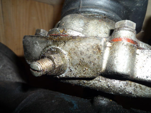

Désolé, mais tend qu'a faire, mettre une photo de la vis de réglage de buté de 5ième
Juste à gauche sous le levier de vitesse.
Dans la doc, il préconise comme réglage initiale, la largeur du contre écrou de verrouillage. A+

c'est a dire "le goujon" doit comme sur la photo depasser de la hauteur du contre ecrou,j'ai bon?LØLØ a écrit :Désolé, mais tend qu'a faire, mettre une photo de la vis de réglage de buté de 5ième![]()
- Messages : 6209
Re: LT77 5eme qui saute?
OUI.! Soit de 15 ou à 17mm, la largeur de la clef.Mais ce n'est qu'un pré-réglage te permettant de passer la 5ième.jm26 a écrit :c'est a dire "le goujon" doit comme sur la photo dépasser de la hauteur du contre écrou,j'ai bon?LØLØ a écrit :Désolé, mais tend qu'a faire, mettre une photo de la vis de réglage de buté de 5ième![]()
La procédure du manuel du 200Tdi (papier):
Sélectionner la cinquième vitesse et, tout en exerçant une légère pression vers la droite sur le levier de vitesses,tourner la vis dans le sens des aiguilles d'une montre jusqu'à ce qu'elle entre en contact avec la chape de sélecteur. Tourner alors la vis d'un demi-tour dans le sens contraire des aiguilles d'une montre et bloquer avec le contre-écrou.
