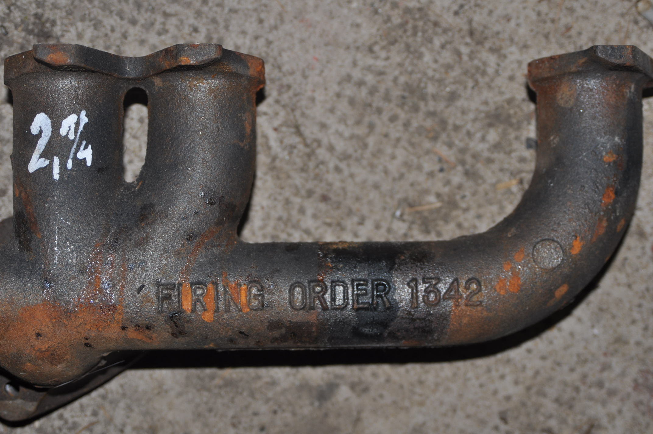

L'ordre d'allumage il est sur le collecteur des 2.25 il me semble (ou pas loin si c'est pas le collecteur, je ne me rappelle plus précisément)

Euh, j'ai un sérieux doute là......kebir31 a écrit : tu es sur? numéros de cylindres ... ou bien ordre d'allumage?
Je vérifierai.

l'ordre d'allumage est toujours sur le collecteur d'echappement des série I /II /IIIfa a écrit :L'ordre d'allumage il est sur le collecteur des 2.25 il me semble (ou pas loin si c'est pas le collecteur, je ne me rappelle plus précisément)

Il y a numéros des cylindres et ordre d'allumage.The Pater a écrit :Euh, j'ai un sérieux doute là......kebir31 a écrit : tu es sur? numéros de cylindres ... ou bien ordre d'allumage?![]()
Je vérifierai.

Salut, effectivement Jean-Yves26 a raison, on a les ordres d'allumages en bonne et dut forme, et en plus, j'en suis sur c'est le dernier a bien savoir que l'horaire dans le temps se définissait par un sens, de surcroit, il en fait encore usage aujourd'hui avec une précision redoutable

1)pipe échappement de SI 2l ... 2)Pipe échappement "neuve" de S III (collection privé

je n'ai pas mis en doute la présence de la séquence d'allumage sur les collecteurs de land, ni que l'on peut commencer pour les besoins des réglages à n'importe quel cylindre 1-3-4-2 ça fait aussi 4-2-1-3...
Ce que j'ai demandé c'est ou il a vu la numérotation des cylindres, et SURTOUT à quel endroit il a vu une numérotation commençant par l'arrière !!!

je n'ai jamais dit qu'il y avait une numérotation par l'arrière, j'ai dit que l'on pouvait très bien commencer par ou en veut..c'est quand même pas pareil...kebir31 a écrit :je n'ai pas mis en doute la présence de la séquence d'allumage sur les collecteurs de land, ni que l'on peut commencer pour les besoins des réglages à n'importe quel cylindre 1-3-4-2 ça fait aussi 4-2-1-3...
Philippe, ce cache-culbu de béhème nous prouve une fois de plus à propos de leurs proprios ce que nous savions déjà sur eux
et numérotation des cylindres, trouve moi le mon post ou j'en fait référence ? je n'en ai jamais vu, sauf sur la photo du pater..
concernant mes deux moteurs essence, l'un avait l'allumeur tourner de 180° donc l'ordre d'allumage étant le bon, forcement, le cylindre n°1 était donc bien coté tablier..ou alors ..............
concernant les n° d'ordre d'allumage, je l'ai vu sur mes deux séries I, mais aussi sur une série II mais aussi sur la 6cyl que j'ai en épave.. point.. maintenant si qq série III n'en n'ont pas, faut peut-etre voir s'ils sont d'origines ou pas...

tu as écrit:
La convention dans l'industrie automobile veut que le N1 soit à l'avant, point.
Maintenant, quand tu règles les jeux aux soupapes, ou quand tu règles ton allumeur (ou si tu décales ton allumeur), tu peux effectivement commencer par le 1 ou le 2 ou le 3 ou le 4, comme tu veux, mais le 1 sera toujours à l'avant, et pas au tablier. Si tu commences par celui le plus proche du tablier, tu commences par le N4.
Un peu comme si tu voulais compter les maisons dans une rue. tu peux commencer par la Numéro 1 ou la Numéro 653. Dans ce dernier cas, ta première maison sera la 653, mais c'est pas pour ça que le numéro sur la boite aux lettre change
et là je ne suis pas d'accord;jean-yves 26 a écrit : moteur essence:
ben dans certains cas le cylindre n°1 est bien du coté du conducteur, et oui, j'ai eu deux séries, 1 avec le cylindre n°1 coté tablier et l'autre coté radiateur sur des 2L identiques

disons que je mettais mal exprimé, mais le fond de ma pensée était là quand même, pour le reste nous sommes d'accord..kebir31 a écrit :tu as écrit:et là je ne suis pas d'accord;jean-yves 26 a écrit : moteur essence:
sauf pour la rue et les maisons, étant le seul, le n°1 est bien chez moi dans un sens ou dans l'autre...
