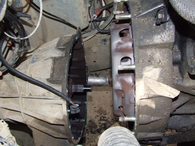

Voilà c'est demonté et remonté, je post quelques photos
Tous ce qui faut est demonté et les liquides vidangé (LDR Huile moteur et DA)
La sortie du berlingot
Le coup de main de mon père qui a une longue expérience range rover et VM 6

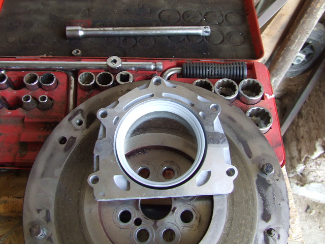

Changement du joint "petite maison dans la prairie" et de sa piece métalique qui porte le spi.
(j'avais une belle fuite par là)

Re: Embrayage qui ronronne
Salut, Super tout ça :) Alors tu as trouvé quoi? La butée est dans quel état?
Peux tu nous mettre les photos des divers éléments usés ou douteux que tu vas changer.
Merci d'avance
Bon courage.

la butée est hs, elle fait un vrai bruit de feraille qd je la fait tourner a la main (avec en plus e points durs), le disque était presque aux rivets, donc pas de regret a avoir tout acheté.
La fourchette est en bonne etat mais le mecanisme est bien marqué.
Je mets d'autres photos demain.
