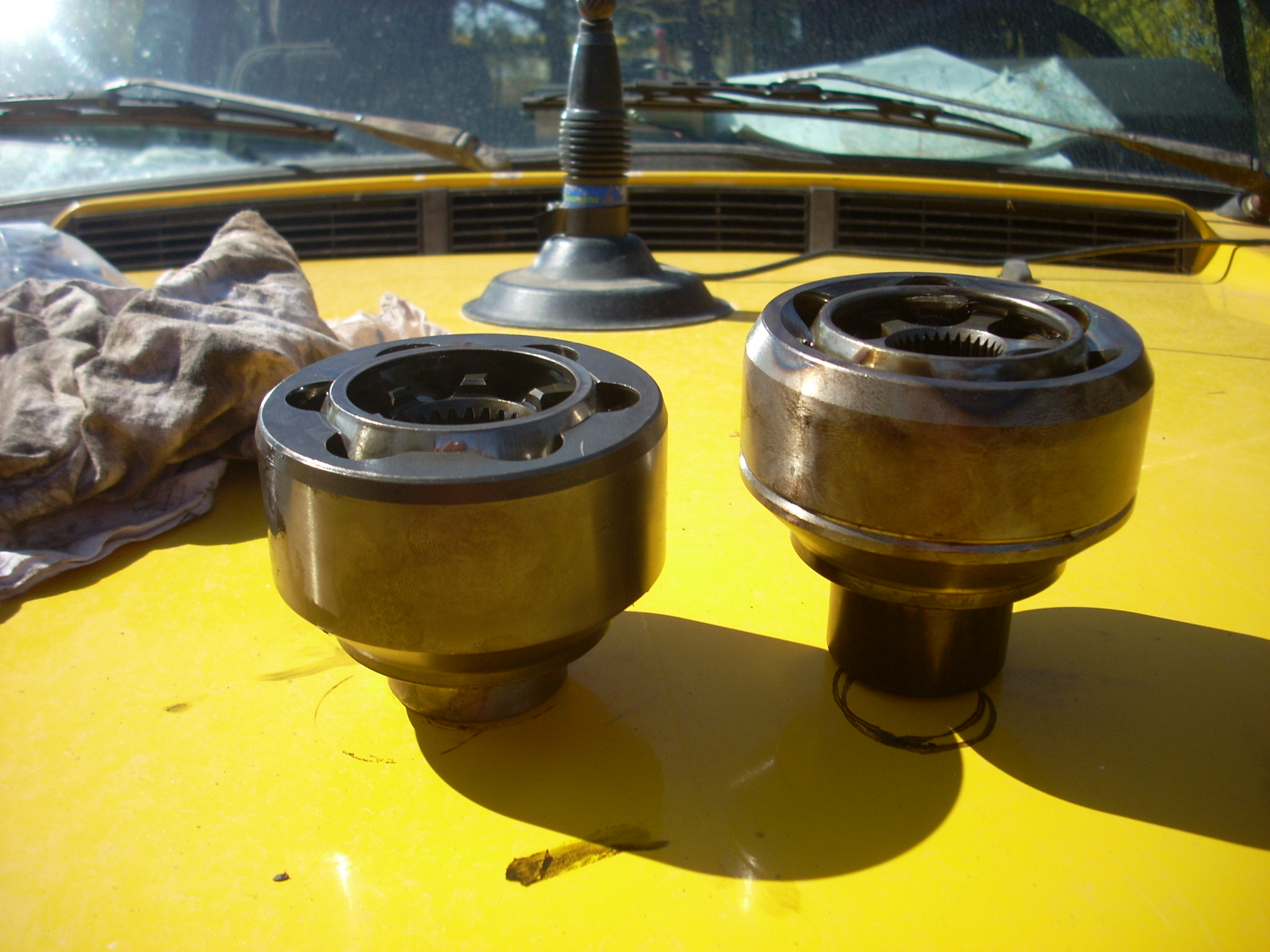

J'ai suivi vos conseils avisés :) , donc démontage de la fusée, j'effectue la même opération sur le range donneur d'organe (fusée en bon état, roulements corrects) mais les fusées ne sont pas les mêmes, donc les joints homocinétiques sont également différents :sm2:
Il faut donc que je change également l'arbre (diamétre et dimension des canelures côté homocinétique différents). :?
Jusque là j'ai tout bon?
A votre avis, le bol d'origine est compatible avec le nouveau joint homocinétique? :?:

Re: Surprise au démontage
Fabrice
Salut, normalement les bols sont tous les mêmes.

Hum.... j'ai un peu le doute quand même, y a des 6 et des 7 trous déjà, et j'en ai vu des différents au niveau de l'usinage intérieur, mais pas de ref ou de modèle précis, rien noté, juste des souvenirs....
Quand tu parles de 6 ou 7 trous, tu fais référence au nombre de vis qui maintiennent la fusée sur le bol :?:
Si c'est le cas les 2 bols que j'ai à disposition sont des 6 trous.
J'ai inversé cet aprés midi les fusées-joint-arbre. Il ne me reste plus qu'à installer le joint d'étanchéité extérieur sur le moyeu. :roll:
A votre avis, est-il nécessaire de changer les mêmes piéces sur le côté droit?

Je pense que tous les bols se montent sur tous les boitiers de pivot, mais par contre que ces boitiers sont différents d'un modèle à l'autre et qu'on ne monte pas forcément n'importe quelle fusée et n'importe quel joint homocinétique sur n'importe quel boitier.
Prenez le cas d'un boitier et d'une fusée prévus pour l'ABS, je pense qu'ils sont très spécifiques. Autre exemple, un boitier de pivot gauche de Disco RHD ne peut pas être monté sur un Disco LHD, il n'a pas la "corne" qui permet de recevoir la barre de direction.
