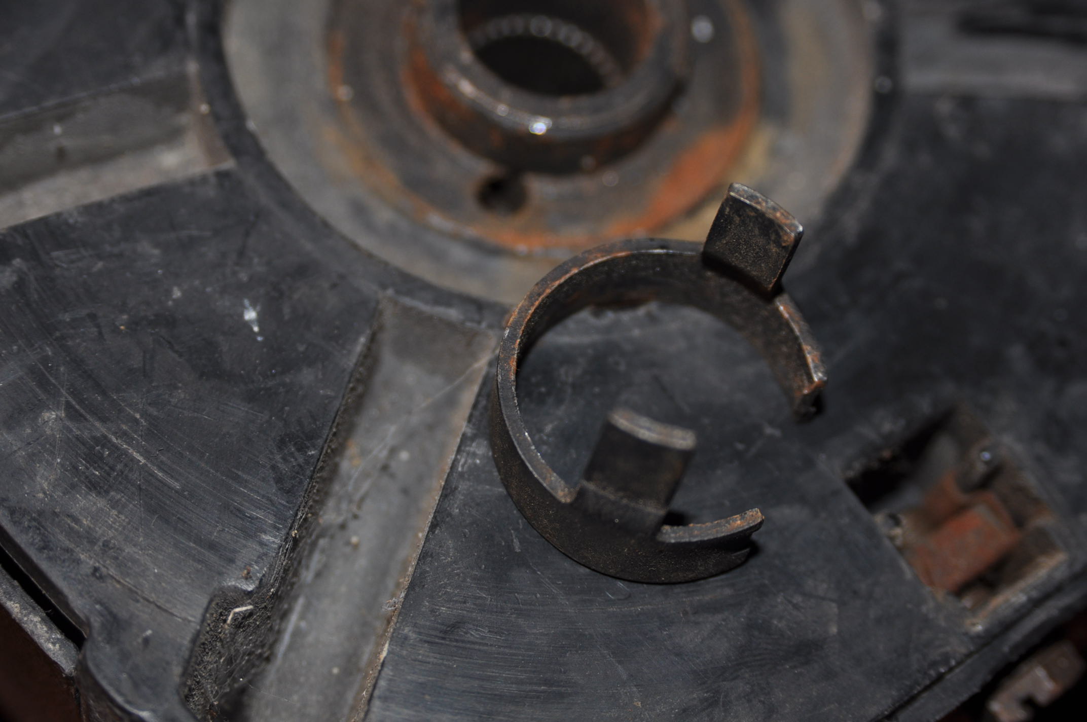

Le commodo doit revenir de lui même, Il y a une bague solidaire du volant a cette effet qui ne doit plus être a sa place. Démontes le volant tu le verras tout de suite si elle y est ou pas.

Si tu as changé le volant, il devait y avoir sur l'ancien cette bague:
Il faut donc la récupérer et la placer sur le nouveau volant. Les deux ergots se placent dans une bague en plastique bleu qui permet le rappel du levier commande des clignotants.

Pour le volant c'est ok, j'ai vu la bague sur l'ancien :D Je refais la manip demain... J'ignorais l'existance de cette bague. Pour le neimman je vais effectivement regarder de plus près.
