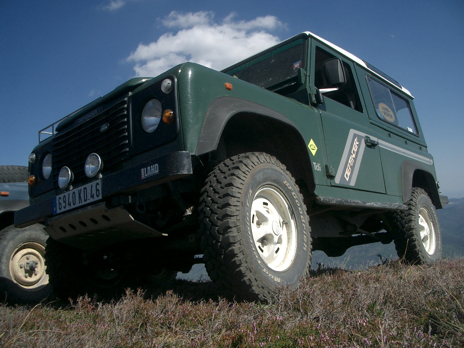

Très bon début.
Je cherche des jantes pour un deuxième jeux de roues pour le tout terrain.
Je compte y monter des Cooper Tire DISCOVERER STT 235/85 R16.
Dois-je prendre des jantes wolf tubeLess (tole en acier pour le tout terrain) ?
P.S. j'envoie la photo de mes jantes d'origine ASAP.
Defender 90 300tdi de 1998.
