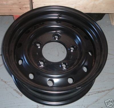

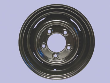

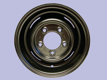

RéférenceOSIdimensionsdéportDésignation poidsprix LRcommentairephoto
NRC7878PMANR4636PM5.5F x 16n/d mmROUE EN ACIER, AVEC COUCHE DE FOND, RIVETÉ, EN TUBE n/d kgn/d €-> TAphoto
ANR4636PM-5.5F x 16dim33 mmROUE EN ACIER, AVEC COUCHE DE FOND, SOUDÉ, EN TUBE kg90 €"la" jante standard
ANR4636PM
ANR4636PM
ANR1534PM-6.5L x 1620.6ROUE EN ACIER, AVEC COUCHE DE FOND, RIVETÉ, EN TUBE, AVEC SUSPENSION TYPE LOURD kg280 €1-ton ?
RRC503600PM-5.5F x 16n/d mmROUE EN ACIER, AVEC COUCHE DE FOND, SANS CHAMBRE, SOUDÉ kg87 €depuis 2005photo
ANR5593PM-6.5J x 16n/d mmROUE EN ACIER, AVEC COUCHE DE FOND, SOUDÉ, EN TUBE, AVEC SUSPENSION TYPE LOURD kg89 €wolf tubedphoto
ANR4583PM-6.5J x 16n/d mmROUE EN ACIER, AVEC COUCHE DE FOND, SANS CHAMBRE, SOUDÉ, AVEC SUSPENSION TYPE LOURD kg65 €wolf tubeless
NTC4135PMANR4635PM6.0J x 16depROUE EN ACIER, AVEC COUCHE DE FOND, RIVETÉ, 6.0J X 16 kgcomphoto
ANR4635PMosi6.0J x 16depROUE EN ACIER, AVEC COUCHE DE FOND, 6.0J X 16., SOUDÉ kgcomphoto
ANR4635NUCANR4635PM6.0J x 16depROUE EN ACIER, BLANC ALPIN, 6.0J X 16., SOUDÉ kgcomphoto

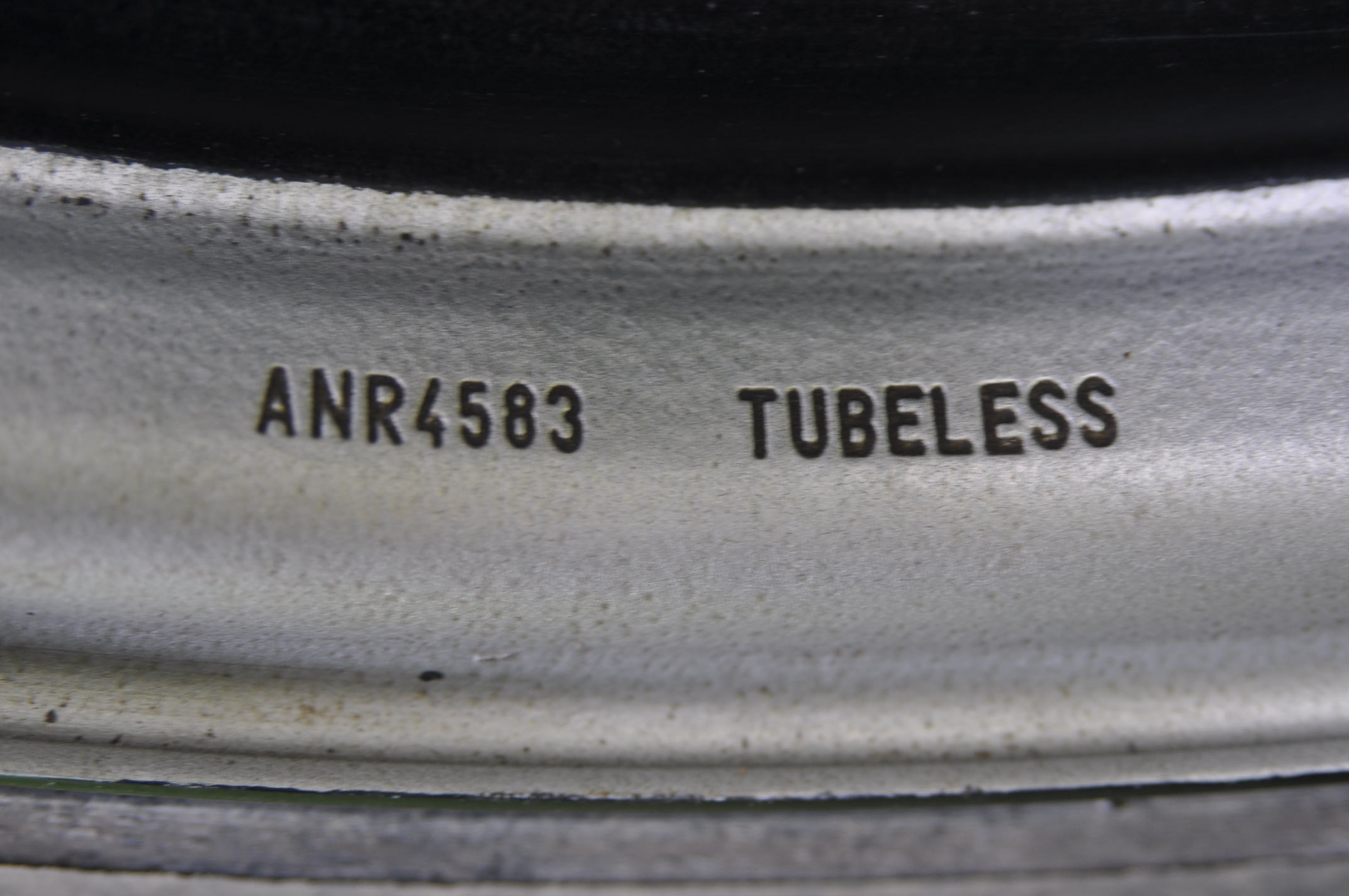

J'ai trouvé des Wolf d'occasion mais c'est des tubes montés en tubeless car il n'y a pas de rainure dans la jante (voir photo Ici: http://forum.le-temps-des-series.com/vi ... 4&start=15).
D'après ce que j'ai peu voir, sans les rainures, il y a risque de déjantage...
Qu'en penses-tu ?

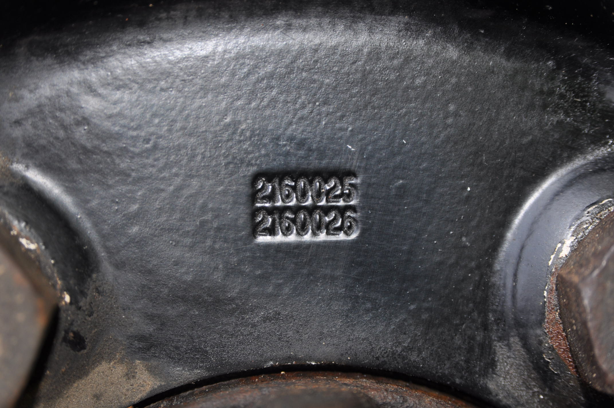

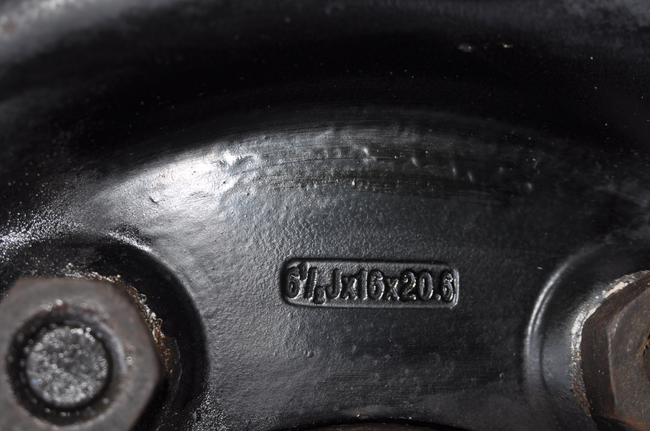

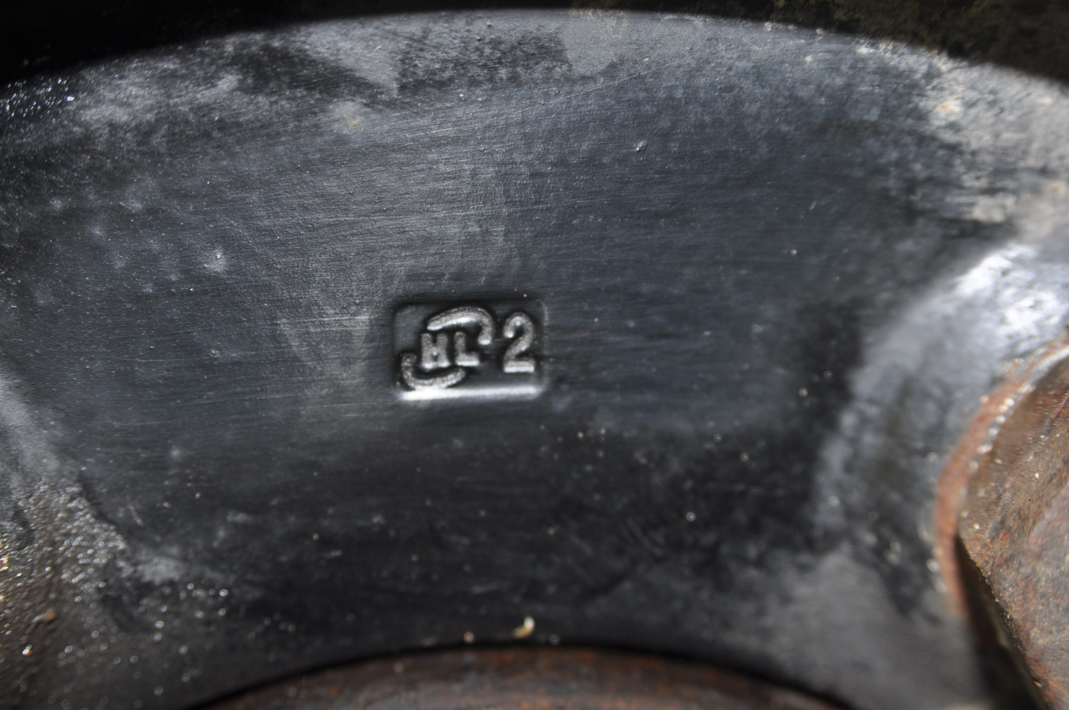

Ah? Sur la photo j'arrive a lire plein de truc:
En agrandissant:
Mais je ne vois pas ANR5593 mais ANR4583 parmi les autres marquage. Pourquoi :sm1: Y a quelque chose qui cloche la dedans, j'y retourne immédiatement...

Donc c'est tout bon, ce sont des "wolf" tubeless :)

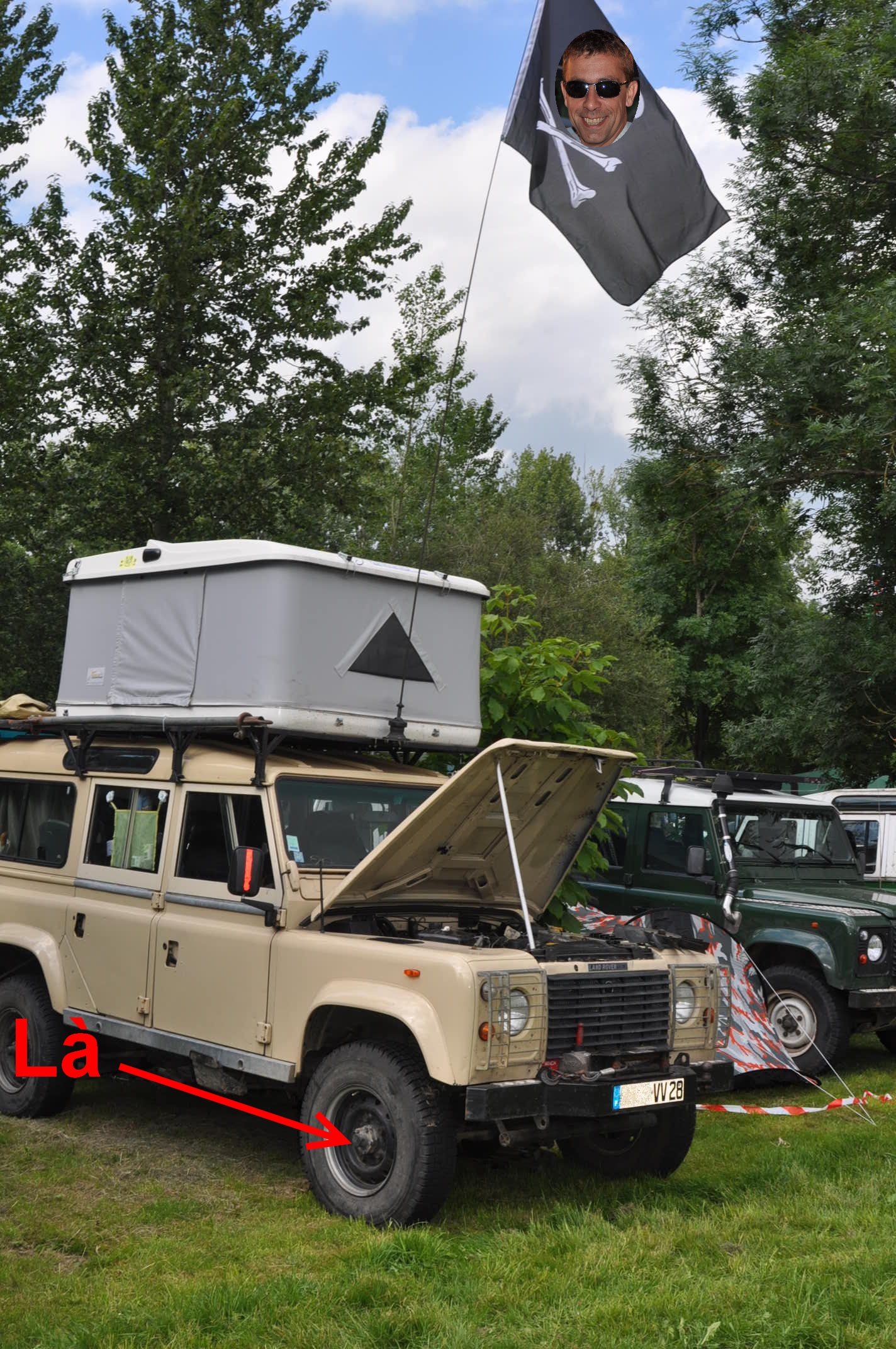

Salut Nico,
De mon appareil photo, elles ont servi avec d'autre à illustrer un article du Pater : Savoir lire les jantes et FAQ sur les jantes page 2 et +, quelque chose me dit que tu ne dois pas tout bien lire... :wink:
Les jantes sont "Là" et toi aussi d’ailleurs tu y étais :mrgreen:
Si ce genre de photo t’intéresses, j'en est fait toute une flopée avec toute sortes des jantes différentes. Dis moi tout, étant pour le copyleft, pas de soucis, je peux t'en passer si tu en as une quelconque utilité pour illustrer un article.

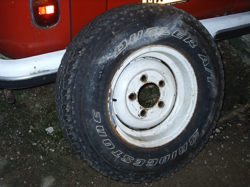

Messages : 879
Re: [ébauche] Inventaires des jantes LandRover pour defender

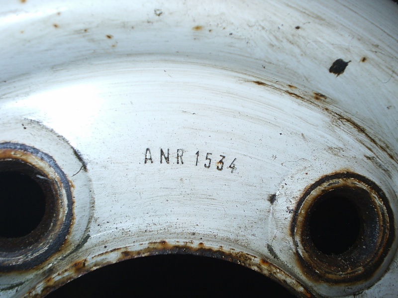

ma petite contribution pour les ANR 1534, elles ont équipé les 130 jusqu'à l'arrivée des Wolf. En décembre 96 mon 130 les a encore:
Rappel :

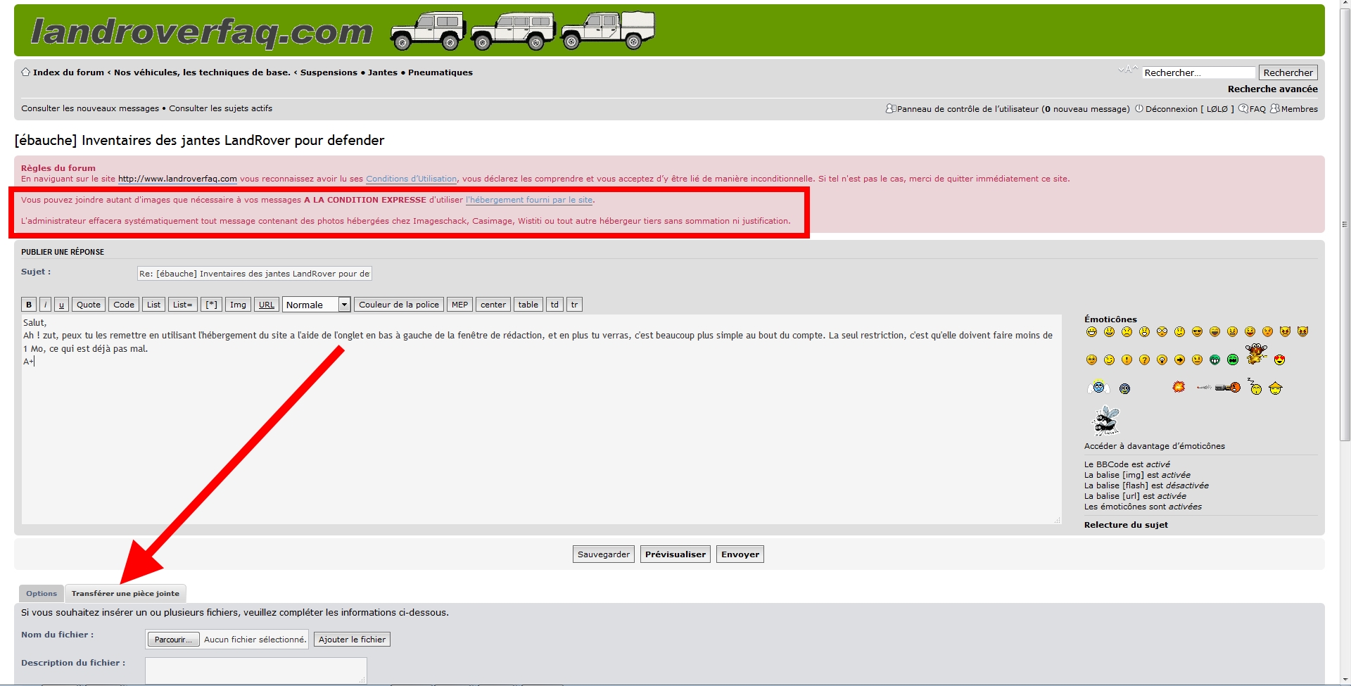

Ah ! zut, peux tu les remettre en utilisant l'hébergement du site à l'aide de l'onglet en bas à gauche de la fenêtre de rédaction, et en plus tu verras, c'est beaucoup plus simple au bout du compte. La seul restriction, c'est qu'elle doivent faire moins de 1 Mo, ce qui est déjà pas mal.
Messages : 879
je retombe sur ce sujet censuré ;) et sur mes vielles photos

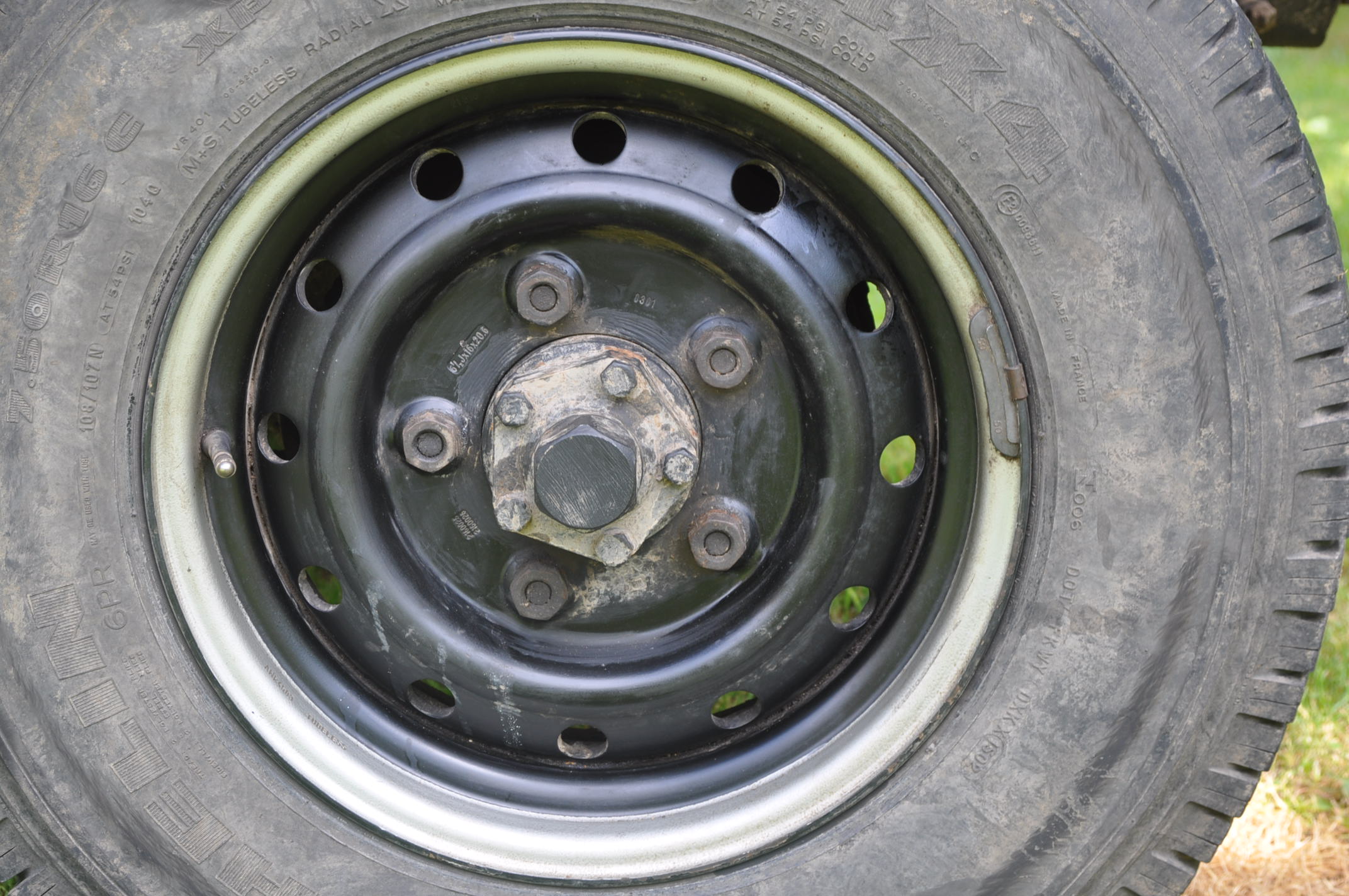

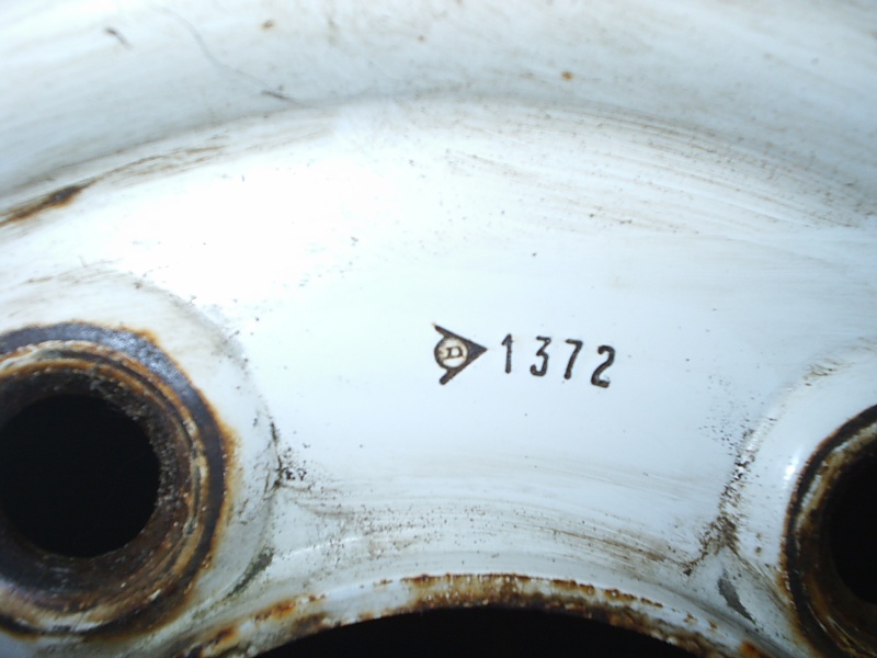

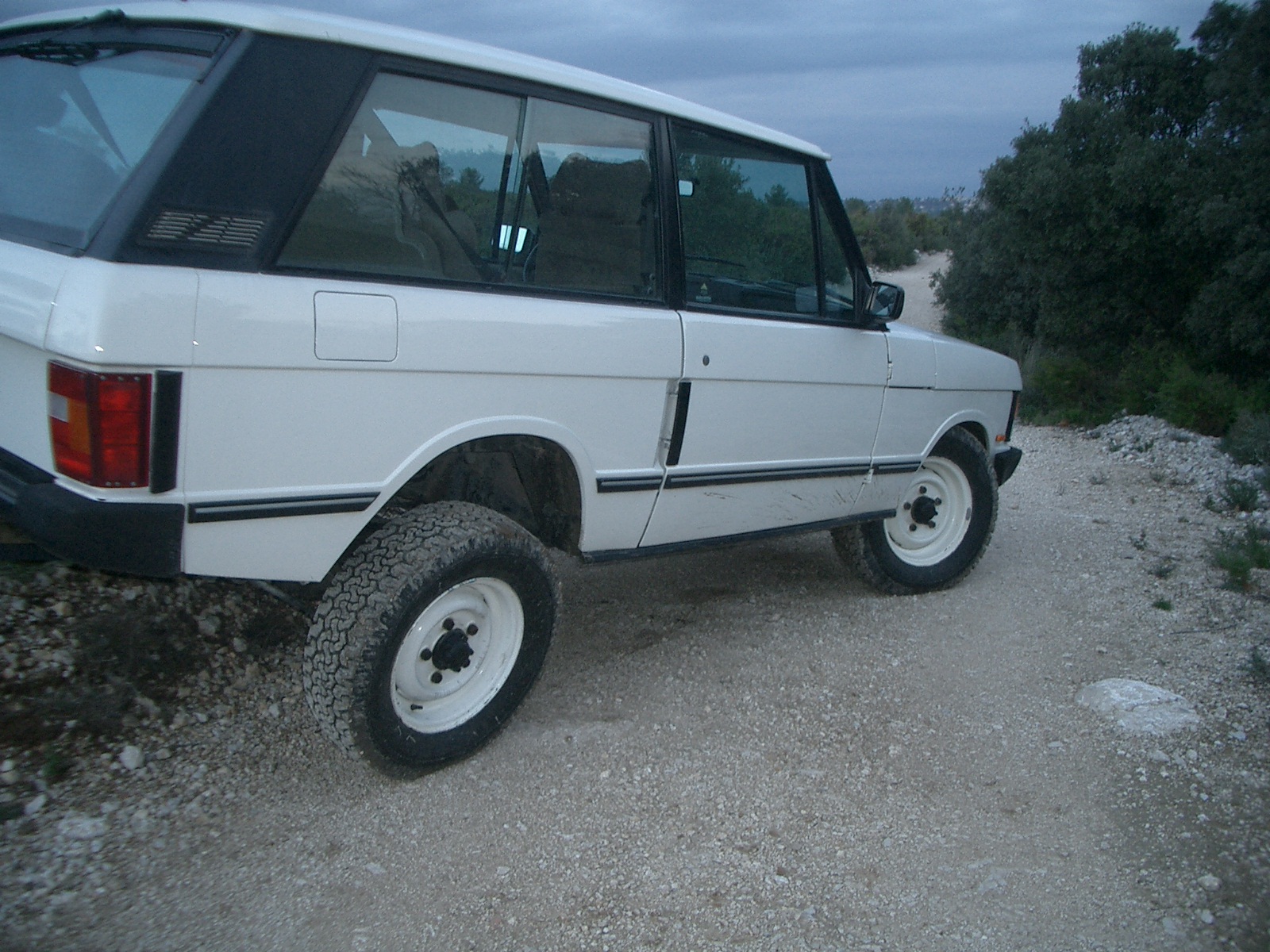

Oui ces jantes de Land 110 se sont les meilleures pour un usage "agricolo/forestier" ; la preuve elles sont restée 25 ans sur mon vieux Range VM :
Tiens au passage les disco Camel en avaient :

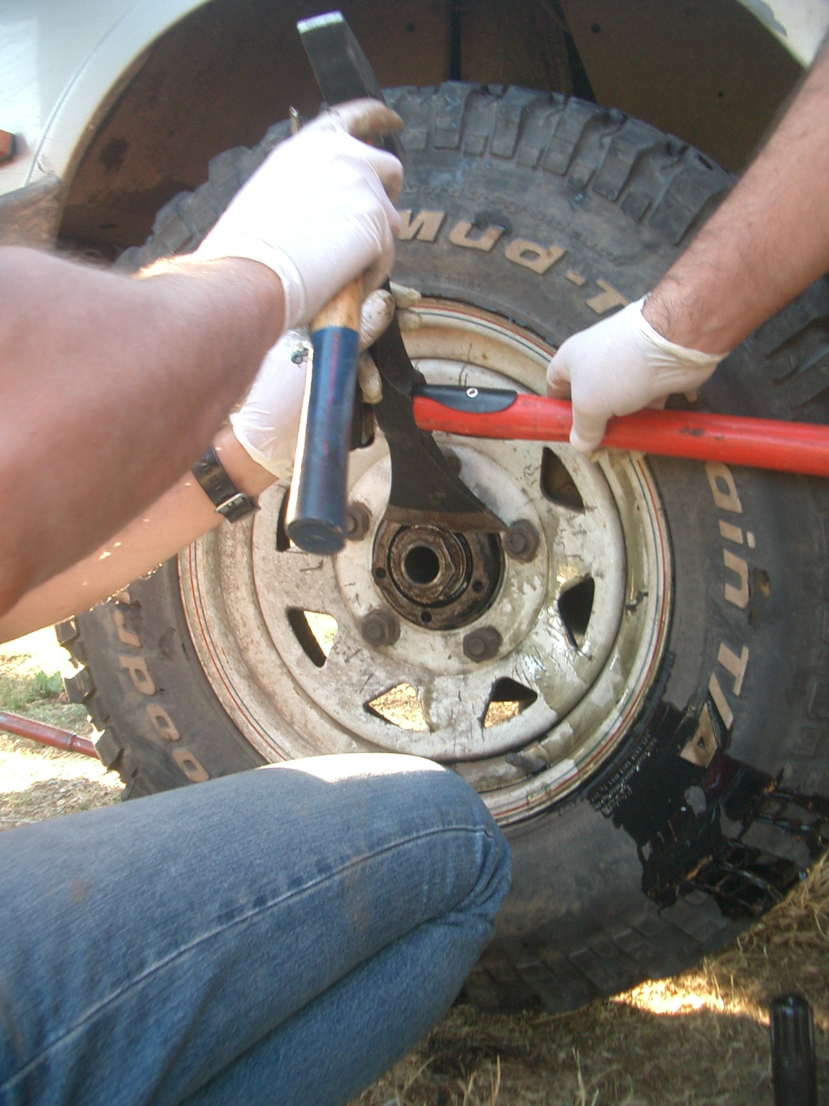

L'avantage de ces jantes est que l'on peut régler son jeu de roulement au bord de la piste en cas de problème :mrgreen:
"Précision horlogère" de ce réglage ici :mrgreen: avec des triangular qui offre la même accessibilité :
Les jantes RR d'origine, les jantes alu et jante de DEF 90 TDI ou Land 90 TD ne le permettent pas :

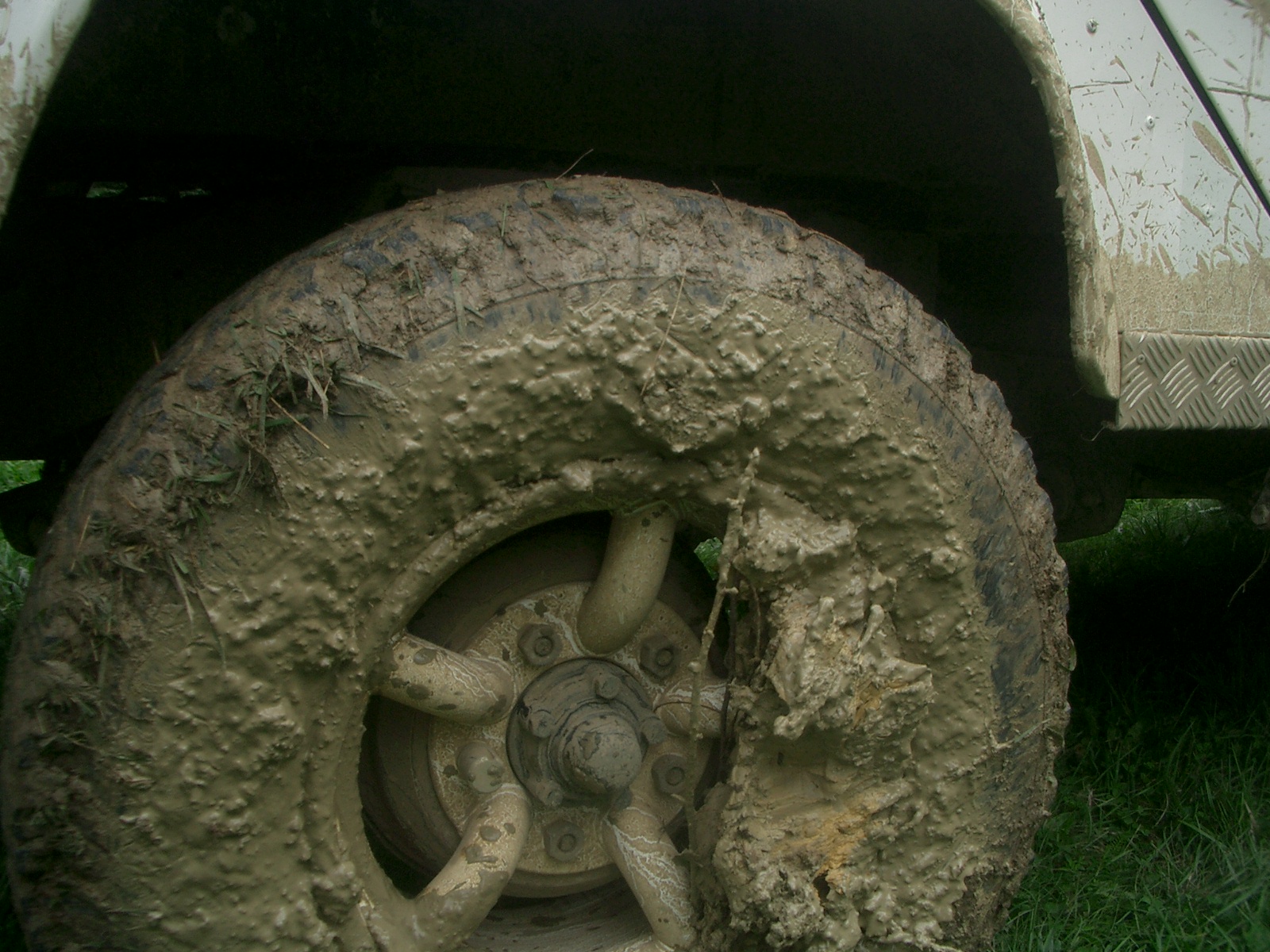

Pour poursuivre les jantes "non agricoles" trop ajourées présentent des anomalies faciles à comprendre en TT :
Messages : 879
Et ce ne sont pas des jantes LR :wink:
L'avantage de la 1534 est d'avoir le look classique des série et Def tout en étant en 6.5" ce qui est bon pour le montage des 235/85. Je roule avec des triangular achetée il y a 20 ans pour ne pas bouziller en TT ces jantes qui se font rares de nos jours. ;)
