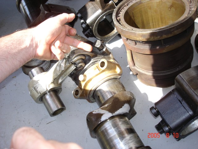

Vilo d'un compresseur Grasso (9 cylindres, deux étages, 6 pour la BP et 3 pour la HP)
qui assure la production de froid d'un tunnel de congélation dans une petite boulangerie industrielle de Sablé sur Sarthe.
Casse en Mars. Le patron de la boîte, sur les mauvais conseils de son baveux, mégote pour engager aucun frais et tente de faire casquer la boîte d'entretien.
Pendant ce temps là toute sa production (pain et patisserie) repose sur un second compresseur plus petit qui va moins vite (donc frais de personnel supplémentaire, surcharge et tension ...) et surtout risque d'arrêt total d'activité en cas de panne sur ce compresseur survivant ...
Il "suffisait" qu'il emprunte à qui il voulait 40.000 Euros pour se payer un compresseur échange standard et repartir gentiment tout en tentant de faire la peau de son fournisseur ou mainteneur. Là, en exerçant son recours de cette manière, il compromet d'abord gravement son exploitation. Mal conseillé, le malheureux ...
La photo, je l'ai prise le 10 Août, j'étais quelques jours à Collioure et il leur a pris :sm4: , compte tenu de l'urgence (celà faisait + de 4 mois que le compresseur était en panne et partiellement démonté) de fixer une réunion pour se donner l'impression qu'ils faisaient quelque chose.
Moralité: un coup de pouce à la consommation pétrolière de la France en Août.
